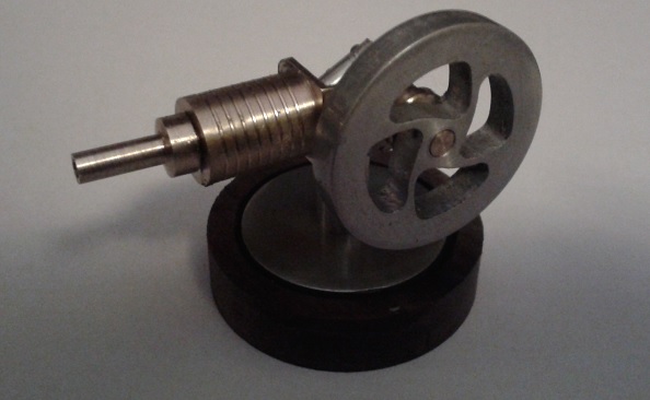

ciao a tutti!
No no, nell'oggetto non sto riprendendo un bambino un pò mattacchione, ma presentando il mio ultimo lavoretto!
Si tratta di un motore a aria / vapore che funziona senza valvola e in cui la funzione di quest'ultima è realizzata dal pistone stesso che ha uno spessore minimo e dal fatto che la biella è imperniata fuori centro rispetto al cilindro; questa accoppiata determina una oscillazione del pistone durante la corsa tale che nel punto morto inferiore avviene la fase di scarico. Gira velocissimo!
Il progetto si trova sul sito lineymachine.com, il motore si chiama "Thimble".
Nota tecnica: per me che sono principiante è stato abbastanza impegnativo costruire le parti perché il tutto è molto piccolo. Proprio per questo lo consiglio a tutti i principianti perché penso che poi, tornando a motori più grossi, quando si dovranno costruire i particolari più piccoli potremo sfruttare l'esperienza fatta nelle lavorazioni di questo piccoletto.
Ditemi se che ne pensate!
Andrea

Ciao Andrea, non sono ancora andato a vedere il sito che hai li lato e non sono andato a cercare il video del motore per vederli in funzione.
Posso dirti che sembra molto accattivante come design, mi ha colpito subito lo stile del volano, come lo hai costruito?
Post Re: piccolo svalvolato!
il: January 23, 2015, 20:46
Con la tua fresa CNC! ;-)
