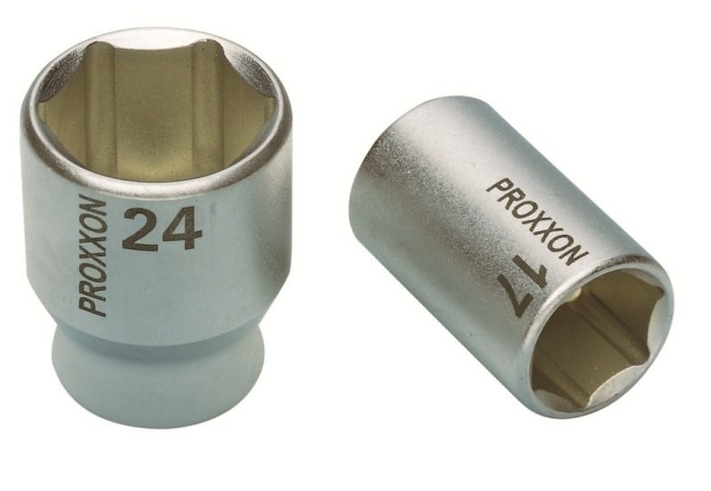

1_ se mi trovassi nella tua situazione con plastica e teflon farei un foro sotto la dimensione di circonferenza dell'esagono del tuo dado e c'è lo pianterei a pressione, forse anche per l'alluminio, per l'ottone forse con la lima cercherei di abbozzare gli spigoli dell'esagono, oppure aspetterei di aver completato la mia CNC e li eseguirei con una fresa di piccole dimensioni per creare la sezione voluta. Ora non ho sottomano il catalogo industrial della proxxon o wera se no ti allegerei la foto delle bussole da cricchetto per farti vedere che la nuova costruzione non prevede più lo spigolo vivo nell'esagono, tutto è sviluppato sulla tenuta dei lati.

nella foto che ti allego, trovata in internet, puoi vedere quello che ti dicevo, ossia "bussola per chiave a cricchetto" e come ti scrivevo puoi notare come gli spigoli siano arrotondati come se avessero fatto i 6 fori corrispondenti agli spigoli e poi tracciato i lati dell'esagono.
