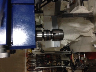

Ciao amici.Devo smontare il mandrino porta pinze della fresatrice,ha un cono MK3 con tirante filettato M12.In che modo mi consigliate di farlo senza creare troppi traumi alla testa della fresatrice.

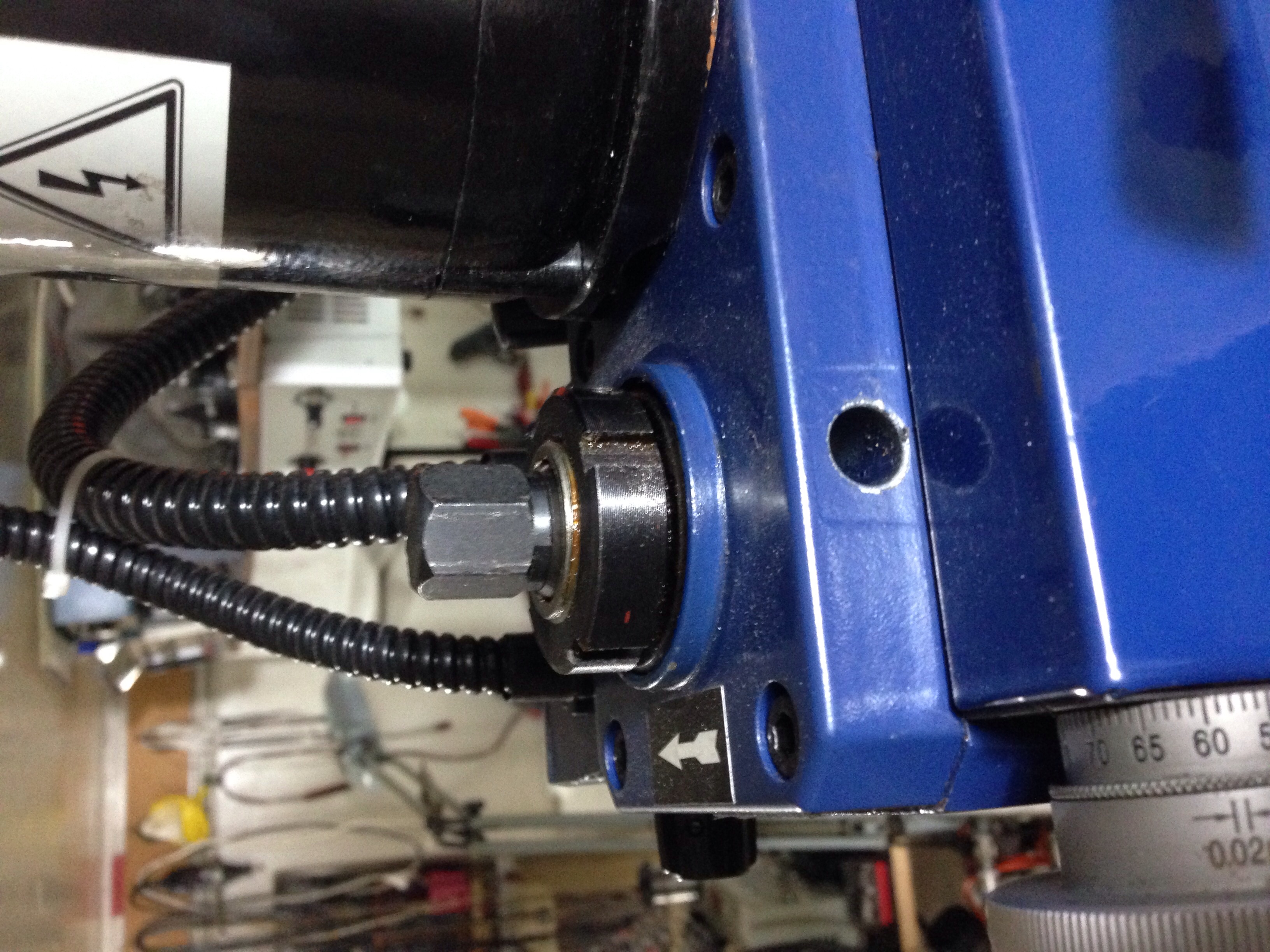

Ciao Antonio, mandaci una foto della tua fresatrice con il dettaglio del tirabarra.

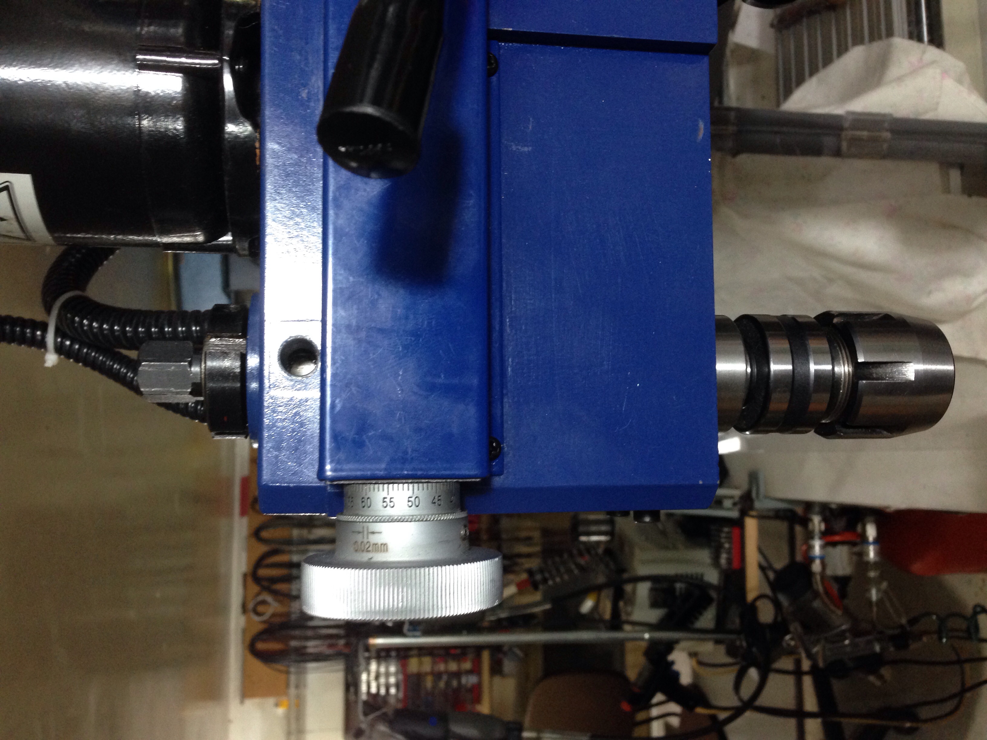

Ecco quà le foto:
Post Re: mandrino porta pinze
il: February 25, 2015, 07:00
Ciao Antonio, non vedo un arresto del tirabarra, temo che devi svitarlo un pò e poi dargli una martellata, batti su di una chiave a tubo così da non rovinare l'esagono.

Ciao Marco. Grazie, quindi è come pensavo anche io non c'è altro modo.
