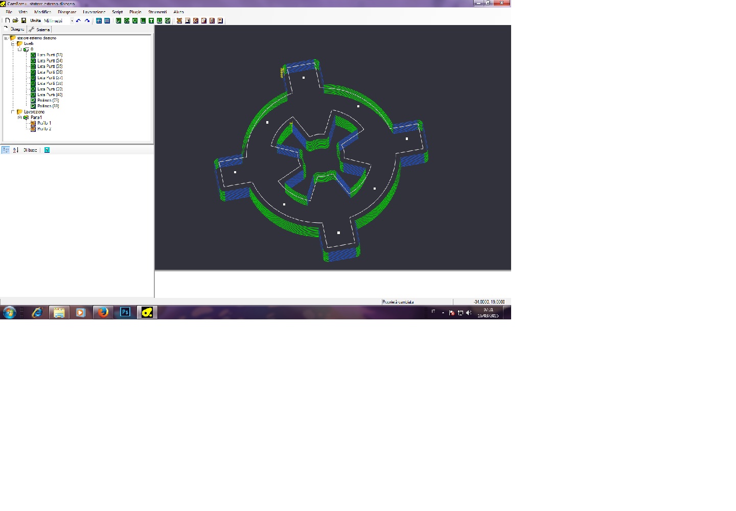

Cari amici ciao.Vi pongo subito il mio problema in pratica il programma CAM BAM che è installato nel mio PC non riesce a capire cosa voglio fare.Apparte gli scherzi devo creare i G-code per i componenti del generatore di Rick però mi succede questo come da foto:

Ciao Mak64 e grazie del tuo aiuto.Ti premetto che se seleziono una linea per volta posso poi aggiustare il tutto con l'opzione interno o esterno ma così facendo il G-code prodotto mi farà lavorare la macchina una linea per volta e ci metterà una vita per eseguire tutto il lavoro.Ma se invece seleziono tutto prima il perimetro interno e poi quello esterno, quindi in due riprese mi accade come nella foto che ho postato.

Se guardiamo il profilo esterno ed intendiamo"profilarlo": una volta cliccato diventa rosso,selezionato la profilatura, in basso a dx compaiono le lavorazioni generali; per il cerchio "outside"(come già fatto),per i rettangoli adiacenti solo i 4 lati in senso orario sono stati selezionati "outside",quelli in senso antiorario devono essere selezionati "inside",verificare con generate toolpaths che la colorazione avvenga dalla parte giusta. Queste operazioni vanno fatte per tutti i segmenti,quelli che sono sbagliati vanno cancellati e riselezionati
variando fra"outside ed inside"

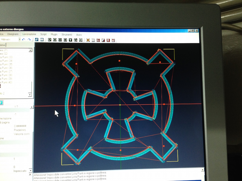

Nella foto vedi come l'ho preparato io, ossia selezioni i segmenti esterni vai su modifica e poi su unire, ti chiede la tolleranza, io per l'esempio ho dato 1, a questo punto vedrai nella lista polilinea selezioni quella e poi Profilo nei settaggi in basso a sinistra ho dato esterno taglio -5 fresa 2mm infine genera percorso utensile.
Per i segmenti interni tutto uguale ma nei settaggi ho impostato interno.
Fammi sapere, Marco.
