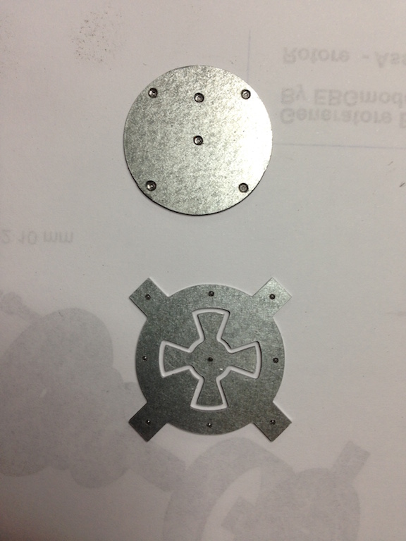

Rieccomi qui amici, dopo il vostro generoso aiuto l'ho avuta vinta su cam-bam ed essendo il mio primo lavoretto con cnc ho voluto ricreare i codici G ed al posto di una fresa da 2mm ho voluto usare una da 1mm così con una fava ho preso 2 piccioni,naturalmente mi sono tenuto molto molto basso con gli avanzamenti degli assi onde evitare la rottura della piccola fresa,ed ecco qui i risultati:

il: March 16, 2015, 22:50
Direi ottimi, complimenti per l'esecuzione del progetto.

Per essere il primo lavoro con la tua CNC sembra perefetto!

È un pantografo piccolino ( 40x20cm lo spazio utile di lavorazione ) e mi è stato regalato qualchè mese addietro non so di che marca sia ma ti assicuro che è molto cinese.All'inizio persi un po' di tempo per alcuni accorgimenti tipo piano di lavoro non perfetto ,asse z non perfettamente perpendicolare al piano di lavoro ecc.e quindi l'ho portato a livelli accettabili per il tipo di lavorazioni che ci dovrò fare.Comunque devo dire nonostante la provenienza asiatica è abbastanza precisa.

Ok. Direi che lavora bene, anche dovuto alla fresa addirittura da 1, che lascia segmenti a 90° molto netti.
