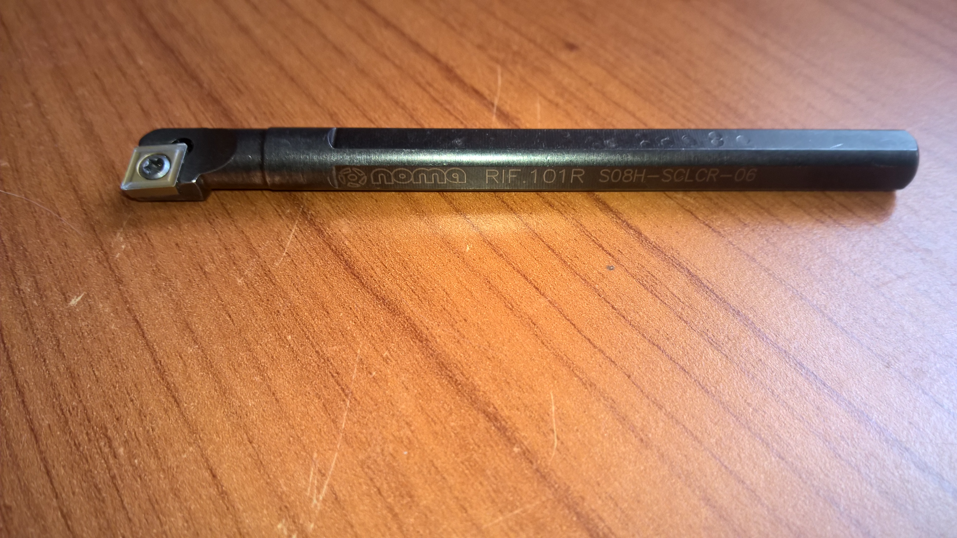

Per CNCzzare la mia fresatrice BF20 Ho necessità di eseguire dei fori molto precisi, 3 con diametro 8mm e 3 con diametro 10mm in altrettante pulegge dentate.
Per i fori da 10 vorrei usare il bareno in foto ma non capisco una cosa: perché le facce piane dello stelo non sono parallele al piano dell'inserto? come va usato?

Ciao, perchè non usi due alesatori? Viso che i diametri non sono 'strani', otterresti fori con tolleranza H7 in maniera semplice e molto rapida!

concordo con Rick,
l'inclinazione che hai notato permette di avere materiale di supporto sotto l'inserto che non va a strisciare o meglio "tallonare" sul pezzo in lavorazione, se lo monti sulla torretta del tornio vedrai comodamente.

Ok, ma come allineo il bareno?
Post Re: Bareno ad inserti
il: May 15, 2015, 16:20
Prima cosa porti all'altezza del centro mandrino/contropunta il tagliente della placchetta, in secondo tempo orienti la torretta e il portainserto in maniera che durante l'avanzamento non vi siano dei tallonamenti sul materiale in lavorazione.
Comunque la struttura del bareno che hai postato non penso ti permetta di lavorare fori da 10mm ne tanto meno quelli da 8mm.
