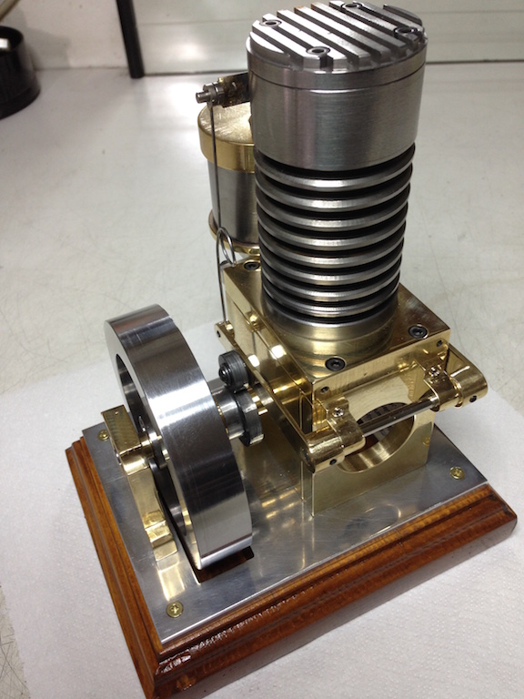

Ciao amici,mi sono cimentato nella realizzazione di un nuovo modello di motore è un progetto di Jan Ridders e si tratta del Flame eater Marc è stato molto impegnativo soprattutto per la realizzazione del cilindro però alla fine ne sono uscito vincitore vi mostro alcune foto e il solito video.

Ciao Antonio, ottima replica del succhia fiamma Marc. Anche io ne feci uno che pubblicai nel sito, ed é un modello molto molto critico e impegnativo. Io ho fatto il pistone in grafite, credo che anche il tuo sia fatto con quel materiale giusto? Sono davvero gioiellini dal valore inestimabile e con un carattere un po' 'bizzoso' :-)

Ciao Rick,grazie. Si il pistone è in grafite mentre il cilindro in ghisa grigia.Comunque vi confesso che grazie a te e a tanti altri del Forum (Marco,Mario,Giuseppe ecc. adesso non mi metto ad elencarli tutti)con i vostri consigli e veri insegnamenti di tecniche che prima io ne ero allo scuro,mi sono affinato e con questo voglio dire che la buona e bella riuscita dei miei gioiellini è gran parte merito Vostro. Ancora un ringraziamento a tutti Voi,questo Forum è veramente FORTE.

Bene Antonio, la scelta del materiale è molto azzeccata! Infatti nel cilindro si creano facilmente depositi carboniosi o effetti di ossidazione per via della caratteristica di funzionamento di questo tipo di motori che aspirano le componenti combuste della fiamma. Quindi spesso si devono revisionare o pulire ad ogni accensione per evitare di fare magari un magra figura quando tutto fiero ed orgoglioso, lo mostri a qualcuno che, invariabilmente, ti chiede: "cos'è e a cosa serve" eh eh :-)
L'utilizzo della grafite limita di molto questo effetto negativo. Ho potuto sperimentare le due versioni, con pistone metallico e in grafite e devo dire che non ci sono paragoni specialmente, appunto, per ripetute accensioni. Il mio non fa una piega anche dopo ormai alcuni anni, quando lo accendo, funzionando egregiamente bene, pur rimanendo sempre un motore intrinsecamente molto critico.
Un'altra criticità è quella dovuta alla pressione e alla tenuta della valvola che in questo modello è stata brillantemente risolta dal nostro amico Jan con quelle due mollette in filo armonico che fungono anche da supporto. Molto molto semplice ed ingegnoso! Il motore fa una caratteristica "pernacchietta" sul punto morto superiore per scaricare la pressione accumulata che altrimenti ne bloccherebbe il funzionamento. Questa è la principale "insidia" dei succhia fiamma e del loro mancato funzionamento.
Per ultimo costruire un succhia fiamma è una cosa, farlo funzionare è tutta un'altra! :-)
Post Re: Motore succhia fiamma
il: May 18, 2015, 10:30
Si Rick mi sono accorto anche io che all'interno del cilindro si depositano dei residui fino al tal punto da strozzare il pistone e sinceramente non capivo se dipendeva dalla ghisa o dall'alcol scadente La prima volta che mi è accaduto questo inconveniente mi sono detto " non è possibile che ho avuto una dilatazione termica del cilindro con queste temperature perché appunto è di ghisa" e invece ecco scoperto l'arcano (altro insegnamento ). La magra figura come ai detto tu l'ho fatta ieri sera nel mostrarlo ad alcuni amici ha funzionato per 30 secondi e poi spenta con bloccaggio del pistone ,ma già avevo fatto 2 o3 accensioni parecchio tempo prima .questa mattina presto l'ho dinuovo smontato per capire e quindi l'ho ripulito è ora pronto per nuovi curiosi.
