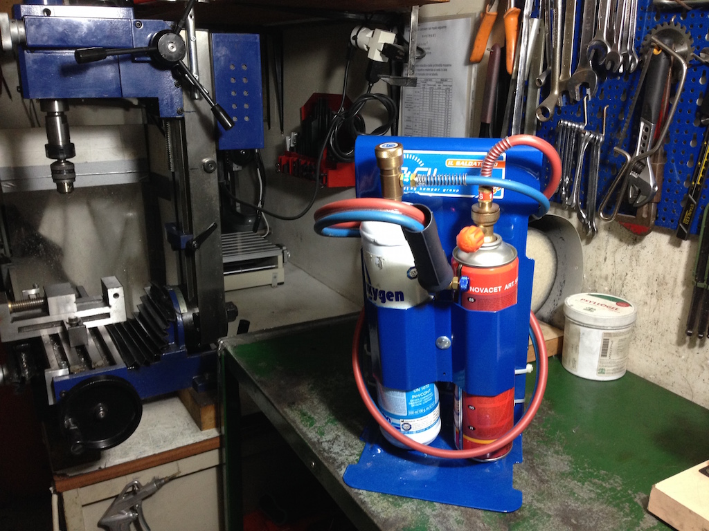

Ciao Roberto anche io ho il modello che ti ha citato Marco (ti allego una foto ) per le nostre brasature direi che è ottimo.Lunica accortezza che devo avere è quella che dopo l'uso devo svitare la bombola dell'ossigeno altrimenti si danneggia la valvola (tieni presente che la bombola dell'ossigeno viene caricata ad altissima pressione ) ma forse su i nuovi modelli questo problema è stato superato comunque io non rischierei.Per quanto riguarda le bacchette da utilizzare io uso un tipo della stessa marca con molta percentuale di argento ora non ricordo il codice dell'articolo lo utilizzo sulla maggior parte dei metalli escluso alluminio per quest'ultimo ci vogliono bacchette specifiche.

Bravo Antonio è propio lui, per le bacchette che dici forse sono le art. 5995 con il 45% 5% di argento, il mio capo usa un prodotto simile le bacchette costano circa 550 euro al Kg.

Per la mia esperienza nel settore del modellismo micromeccanico posso dirti che il kit che ti è stato consigliato è assolutamente adatto allo scopo. Anche io ne ho uno e lo uso da svariati anni con piena soddisfazione senza spendere capitali in bombolette che, devo dire, hanno una durata ragguardevole (specialmente il Novacet)
Come ha detto Antonio, i primi presentavano qualche noia al riduttore dell'ossigeno. Deve esserci in giro per internet un mio vecchissimo post in cui facevo vedere cosa succedevae come avevo risolto.
