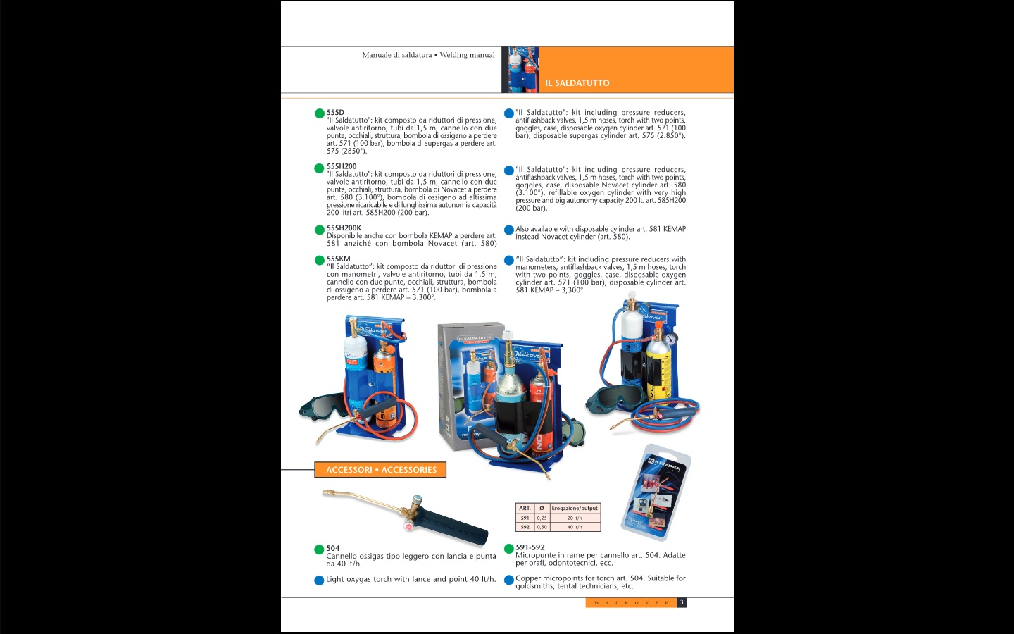

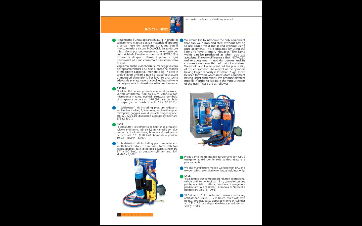

il: September 6, 2015, 10:26
Buongiorno
mi rivolgo a Marco che già possiede il kemper 555,scusa sarò un po tardo
ma non riesco a capire a cosa si riferiscono le lettere dopo il 555,
tu che hai già sperimentato il kit in questione mi puoi dire quale hai,
non avendo esperienza ti chiedo anche se il cannello in dotazione
è idoneo ai nostri piccoli lavori,
Ciao Roberto

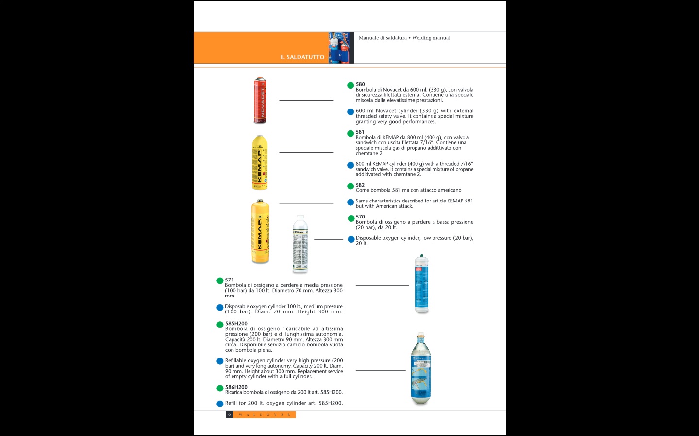

il: September 6, 2015, 15:28
Ciao a tutti,
Innanzitutto ho fatto una correzzione su di un mio post perchè erroneamente ho attribuito 45% di argento alle bacchette 5995.
Per Roberto,
io tempo fa ho acquistato il 555C ce monta le bombole a perdere di ossigeno e di Novacet, allego le tre immagini estratte dal Pdf del prodotto della Kemper, il Pdf è anche un manuale di saldatura molto interessante, al seguente link: http://www.kempergroup.it/filealbum/503_0.pdf
Per quello che rigurda le sigle, vedrai tu stesso che al variare della lettera finale varia il tipo di abbinamento delle bombole e in definitiva la durata dello stesso oltre che della temperatura che riesce a fornire il cannello, vedi foto allegate.
Come ha già riportato rick nel suo post è un prodotto compatto, ma che asseconda tranquillamente le nostre esigenze modellistiche.
Un saluto, Marco.
