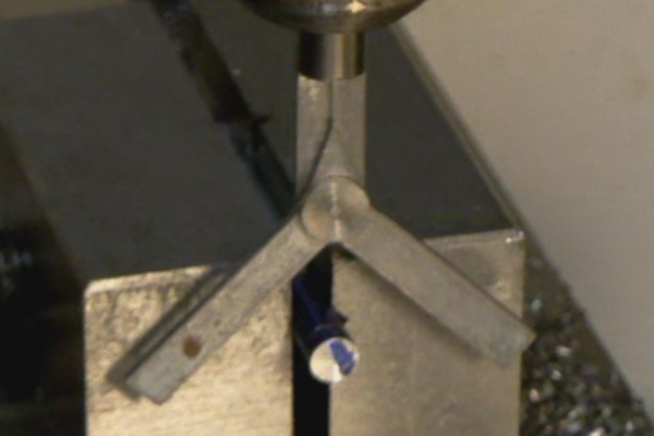

nel Video sulla Macchina a Vapore, veramente interessante da vedere assolutamente, Riccardo fa vedere il seguente accessorio:
volevo sapere se ci farà un video corso su come costruirlo.

Grazie Silvano, beh, non è difficile da realizzare con un po' di attenzione. Forse un videocorso intero è un po' eccessivo, magari potrei fare un articolo più dettagliato con annessa videopillola.
Vediamo se si presenta qualcun altro a cui può interessare...

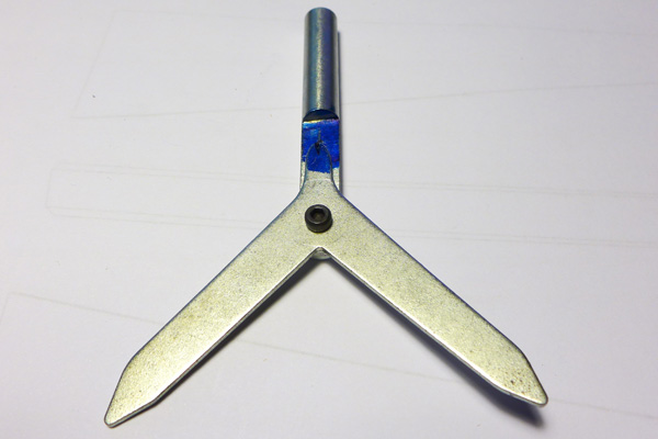

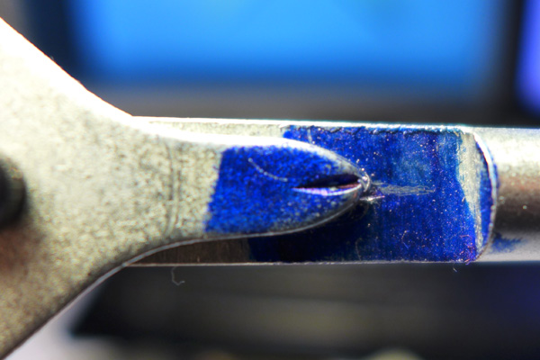

ho fatto un'ordinazione da Chronos e ho visto questo aggegio costava 2 o 3 £ e l'ho comperato. Lo hanno realizzato con i piedi l'indice lo hanno intaccato con l'accetta. Lo devo ritarare in qualche modo. Credo che facendolo da soli si raggiunga una maggiore precisione.

alla faccia delle schifezza ! lo fanno pagare poco ma potevano impegnarsi un pochino di più !
se deve servire per centrare i fori con precisione dovrà essere minimamente preciso !
mi viene sempre di più la voglia di farmelo da solo : l'unico inconveniente è che non so come fare la parte a v rovesciata , devo trovare del materiale adatto !

In realtà non vi dovete "spaventare" per la parte a V rovesciata! Dunque: prendete un foglio di alluminio oppure di lamiera sottile che vendono anche nei brico center. Poi vi studiate bene la parte TRACCIATURA con annessi e connessi. Ricordo che una tracciatura accurata è inizio di una lavorazone precisa! Ricoprite la parte di blu (anche pennarello indelebile va bene) poi con lo stilo a tracciare appuntito come un ago, fate l'angolo a 90°. Con un compasso poi dividete l'angolo al centro, come vi ho fatto vedere nei miei video corsi o come vi avevano insegnato alle elementari quiando la maestra vi spiegava il disegno al compasso :-) A questo punto avete tutti gli elementi. Prendete un seghetto e iniziate a seguite i contorni che avete tracciato. Poi sulla morsa con una buona lima, andate ad ottenere perfettamente le linee tracciate!
Come?? ORRRRRORE un utensile a mano ???? No no.... bisogna assolutamente essere in grado di produrre oggetti con l'uso delle lime a mano! Sono utensili da evere e custudire gelosamente oltre che da saper usare molto bene!
Otterrete una V e un indice di alta precisione, sicuramente non lo schifo immondo che ha fotografato Silvano :-)
Il resto... beh.. è semplice, una vitina, un alberino, e una fresatina o limatina...
Dai fatemi vedere il vostro centratore che ci facciamo due risate alla faccia degli strumenti China made ! :-)

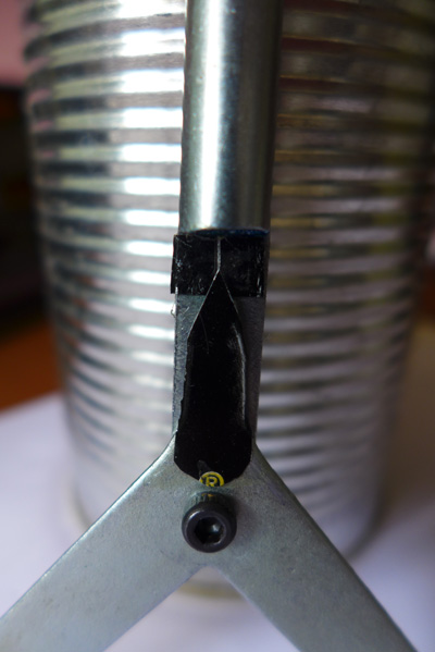

ho recuperato l'aborto cinese. Ho incollato con il bostik due lamierini di alluminio.
Per trovare il centro ho usato il centratore laser (quell'aggeggetto è fantastico) ho lambito il bordo sinistro poi mi sono spostato con la riga digitale di 3mm (il tondino era di 6) e sembra che adesso sia tarato. Comunque volevo chiedere come avrei potuto trovare il centro del tondo in altro modo per tarare l'utensile?

Ci sono varie maniere, te ne dico una; trovi il bordo con un trova bordi a piattello e poi fai come hai fatto. Un'altra è con l'uso del blocchetto a V.
