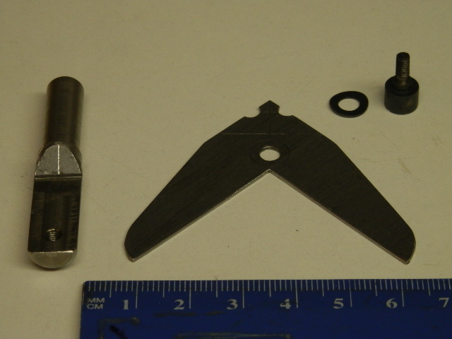

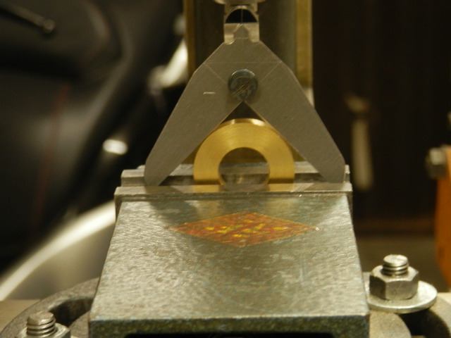

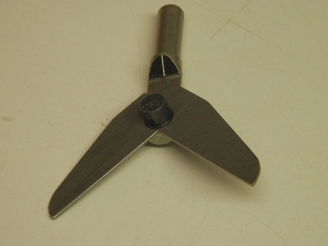

Salve atutti,
Avevo adocchiato anche io questo centratore basculante, e stavo per ordinarlo, poi leggendo questi post ho deciso di farmelo su misura. Materiale occorrente:
1) uno spezzone di lamierino non lucido, perfettamente piano,
2) un tondino da 8 lungo 6 o 7 cm.
3) una vite con filetto da 3M, una rondella elastica.
4) tanta attenzione nel fare i fori centrati ;)
Vi posto alcune foto che spiegano meglio di tante parole. Dimenticavo: il riscontro per l'indice lo ho ottenuto con un pezzetto di alluminio anodizzato nero dove ho tracciato una riga netta ben visibile.
Saluti a tutti da Giuseppe

Bello, Bello, Bello, ti dirò adesso per far pratica con autocad me lo disegno e domani il piattello lo incido al lavoro ... ... farò sputare trucioli alla piccola M40 della gravograph.
