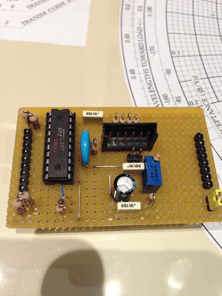

Per pilotare il motore bipolare utilizza il mosfet di potenza L298 della ST-microelectronics preceduto dal suo "socio" L297 che provvede a fornirgli gli opportuni segnali di pilotaggio. Il tutto è assemblato su basette millefori. l'aletta di raffreddamento è un po piccola ma nel box che pilota la CNC ho messo un ventilatore adeguato.
La prima foto è la sezione dedicata al L297 con questa sezione montata i comandi necessari al funzionamento del driver sono in tutto e per tutto simili ai driver commerciali.

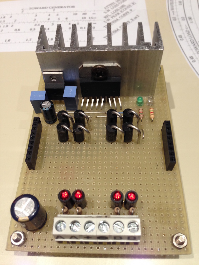

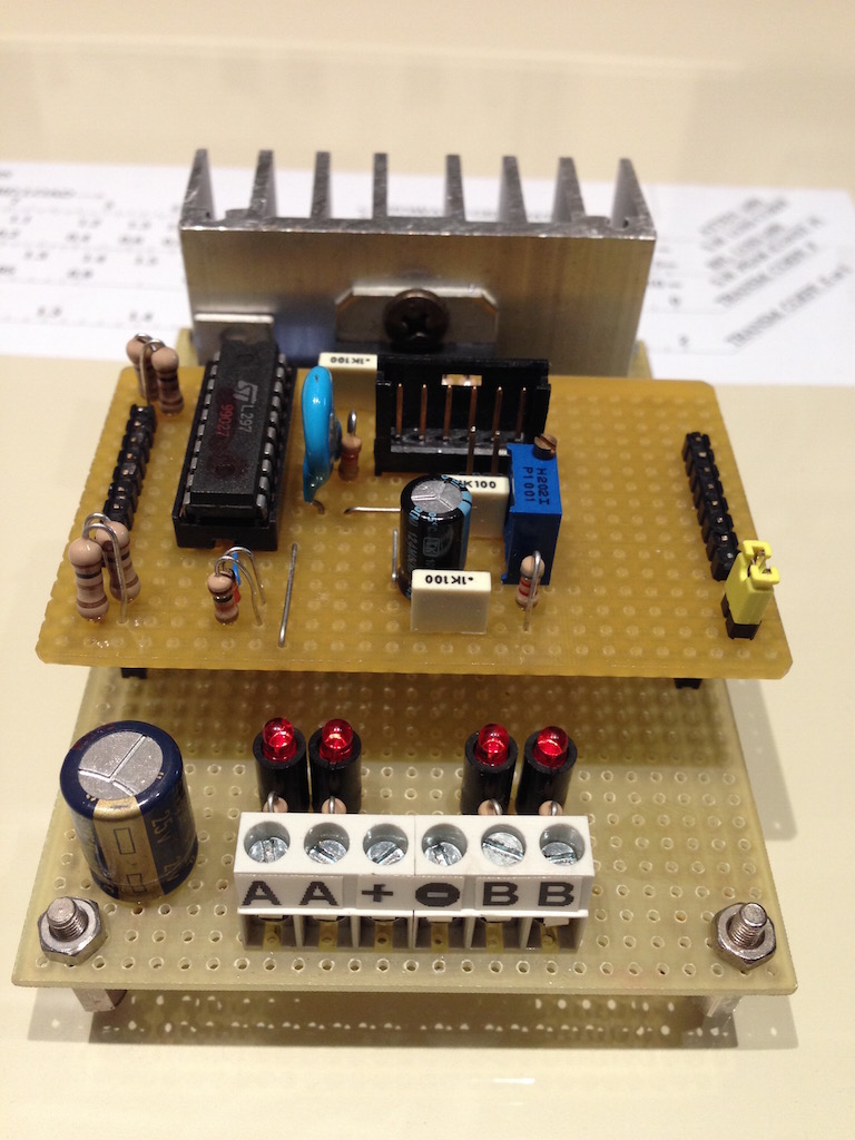

La seconda foto è la sezione di potenza del L298 che termina con i collegamenti al quattro fili del motore bipolare, questa sezione così come può essere pilotata con ARDUINO in quando necessita dei quattro segnali di sincronismo che in questo caso devono essere forniti esternamente.
La terza foto è la basetta completa pronta all'uso (questa era per il quarto asse che non ho più portato avanti.

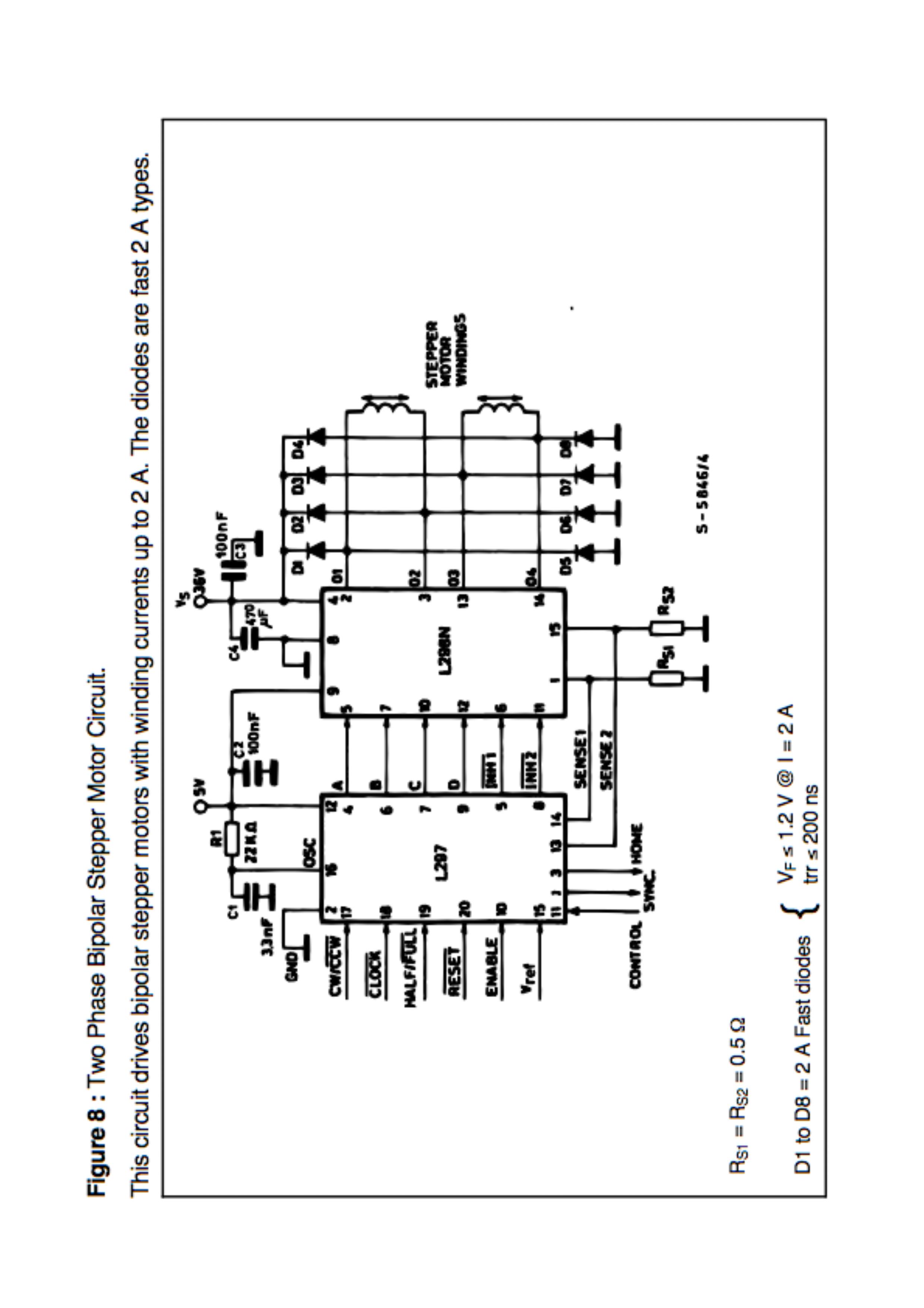

Naturalmente così com'è non dice molto quindi ecco lo schema originale fornito da ST-microelectronics per questo utilizzo.

Si quei driver li uso tuttora anche io per la mia CNC. Fino a 2 A sono ottimi. Ho una scheda da 4A che li usa in configurazione a ponte :-)
Adesso sembrano un po' anacronistici se penso al driver SMD che ho cambiato su una scheda Duet di scorta della mia stampante 3D :-) :-)
Grazie per lo schema!
