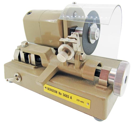

dischi separatori in ossido di alluminio o carburo di silicio montati su manipolo rotativo tipo dremel. Altrimenti io ho un bellissimo oggetto della bergeon con disco da taglio. E' un oggetto per professionisti orologiai. Però dal quale si potrebbe prender spunto per un'autocostruzione se si volesse dei tagli precisi (perlomeno come sistema). Allego foto.
Post Re: taglio barretta hss 10 x 10
il: September 11, 2013, 11:54
Eh eh ... bellissima macchinetta! Grazie per averla postata!

non dovrebbe essere impossibile costruire qualcosa di simile ! tuttavia penso che non ne valga la pena , quante barrette dobbiamo tagliare ? sicuramente si fa prima col Dremel !
certo che è un oggettino stupendo
il: November 7, 2013, 09:30
Beh.. si potrebbe costruire un supporto per il dremel tipo questa troncatrice. Sono lavoretti belissimi, ma per chi ha tanto tempo.
