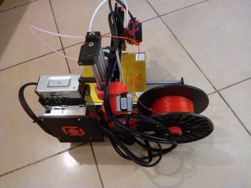

E' con enorme piacere che vi mostro le prime foto della nostra stampante 3D ...una spettacolare Ormerod II.
Inizialmente mi ero orientato su una Mendel 1.5 .. ma poi ho seguito il consiglio di Rick e ho avuto la fortuna di trovarne una usata e dopo averla visionata ho deciso di prenderla.
Ho scaricato i video di Rick sul software da utilizzare e sulle calibrazioni da fare prima di partire con le prime stampe e me li sono studiati... poi sono andato sul sito del costruttore e ho cercato di chiarire alcuni dubbi che avevo.
Il primo problema che ho incontrato è che l'ultima versione di Arduino che ho trovato in rete è la 1.6.6 e su questa versione non ho trovato il file BOSSAC.exe necessario e fondamentale per caricare l'ultimo firmware disponibile sul sito di RERRAPPRO. Leggendo sempre sul sito del costruttore ho letto che tale file è disponibile fino alla versione di Arduino 1.6.1 e che dalla 1.6.2 la cosa si fà più complicata e con altri strumenti software che non specifica.
A questo punto procederei a disinstallare la 1.6.6 e installerei la 1.6.1 o forse è meglio installare la 1.5.6 r2 che utilizza Rick nel suo tutorial??
Rimango in attesa di lumi da parte di Rick ... ma cmq sono troppo contento dell'acquisto ..speriamo di farla lavorare al + presto!!
