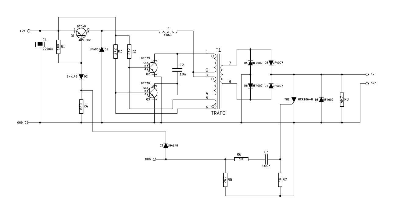

ho guardato con attenzione i tuoi due filmati: da quanto si vede non ci sono problemi di tenuta. nella tua mail dici che la parte elettronica funziona bene: bene come? nel senso che produce scintille quando collegata alla candeletta? nella parte elettronica che hai fatto è possibile regolare il numero di scintille per secondo? La tensione raggiunge (circa) i 10000 Volts? Da quanto ho letto da altre parti (nel sito di Jan Ridders) pare che una scintilla ottimale debba scaturire da una DDP compresa tra gli 8000 e i 10000 V. Altrimenti si spegne anzi tempo. Ti ho citato la regolazione del n° di scintille al secondo perché penso che sia il modo più semplice per "fasare" il motore. Poi sono d'accordo con Mario: qualche elemento in più non guasterebbe, ad esempio una vista complessiva del motorino, uno schemino del circuito elettronico, il tipo di combustibile usato, ecc. ....
Saluti Giuseppe.

dunque la tensione alla candela e la candela ( scusate il gioco di parole ) è tutto ok ho fatto la prova staccando il cavo dalla candela e l'ho tenuto ad una distanza sempre dalla stessa a circa un mm verificando poi il formarsi dell'arco voltaico e di conseguenza deduco che la candela funziona a dovere scaricando bene a massa.Per quanto riguarda la possibilità di poter regolare il N° di scintille per secondo no non ce lo, ma sinceramente non capisco a cosa possa servire io i giri del motore li regolo dosando la miscela più magra o più grassa è ovvio che un circuito che ti può fornire 5000 scintille al minuto è favorito rispetto ad uno che ne può fornire solo 2000.Comunque il circuito che utilizzo io ( ma non progettato da me ) lavora ad una frequenza di circa 116 Hz e quindi mi può fornire circa 6960 scintille al minuto (sempre se il motore supporta tutti questi giri ).Come carburante uso il COLEMAN FUEL è un carburante particolarmente raffinato ma potrei usare tranquillamente della normale benzina l'unico inconveniente che con quest'ultima durante il funzionamento del motore man mano che cala la quantità presente nel serbatoio si dovranno fare piccoli aggiustamenti all'erogazione della miscela.
saluti Antonio.
