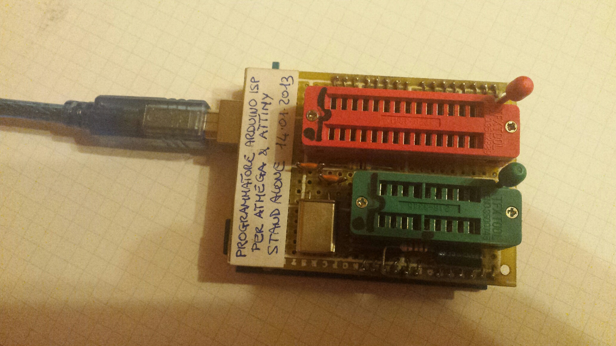

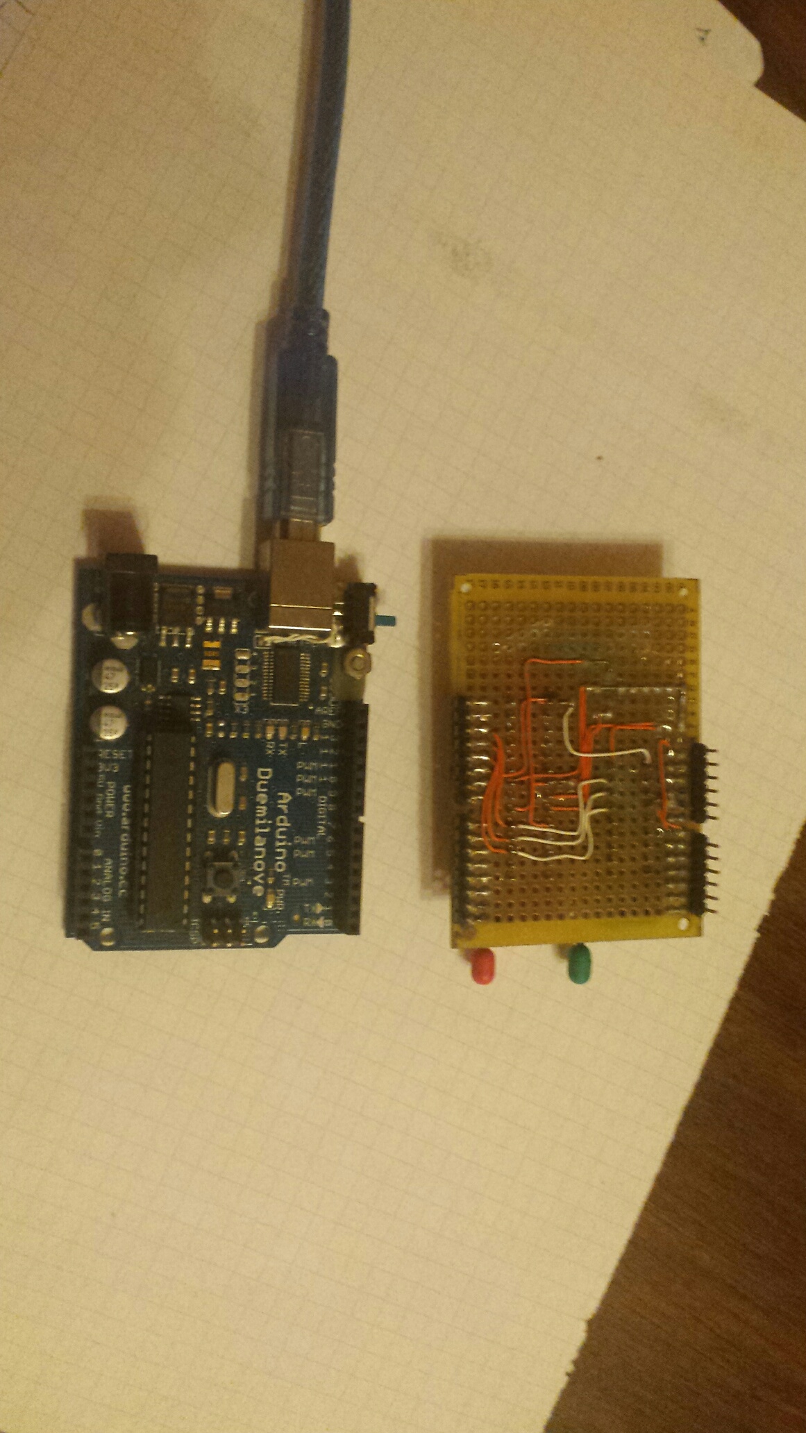

Ciao Antò, non avere fretta, c'è ancora qualche puntata. Aspetta di vedere il "prodotto Finito", e poi non basta acquistare il micro, bisogna programmarlo. Faccio un saltino indietro nel tempo e tiro fuori dai cassetti (che sono come la borsa di Mary Poppins) un programmatore di ATmega xx8 costruito intorno all'ormai famoso Arduino, chi desiderasse lo schema del programmatore può chiedere senza paura.
Insomma c'è bisogno di un "martello" ;) per cacciare nella crapa del micro il codice che permetterà al tutto di funzionare.
Siccome sono buono e siamo vicini a Natale mi offro a programmarvi qualche ATmega328P.
Ho l'impressione di farvi vedere troppo il mio lato oscuro della forza, vi mostro il mio vecchio programmatore in accoppiata con un arduino 2009, montava ancora un Atmega 168.
alla prossima

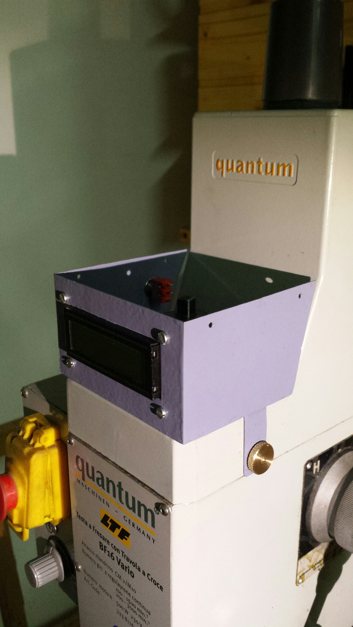

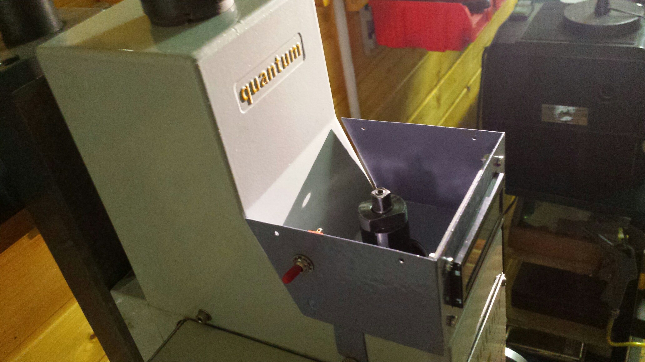

Un altro passettino è stato fatto, il contenitore. Prima di montare il circuito desidero avere tutti gli ingombri ben definiti. Ecco cosa è venuto fuori, uno scatolotto che sarà completamente autonomo dlla fresatrice. Per toglierlo e metterlo basta ... infilarlo e stringere le due ghiere laterali, sono soddisfatto. A Glob faccio notare la verniciatura pseudomartellata ;) è proprio un toccasana per coprire tutte le magagne.
Il circuito lo monterò su una basetta millefori, per un prototipo non merita mettersi a fare un circuito stampato.

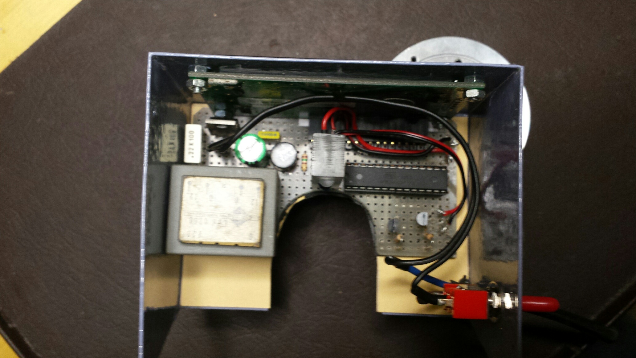

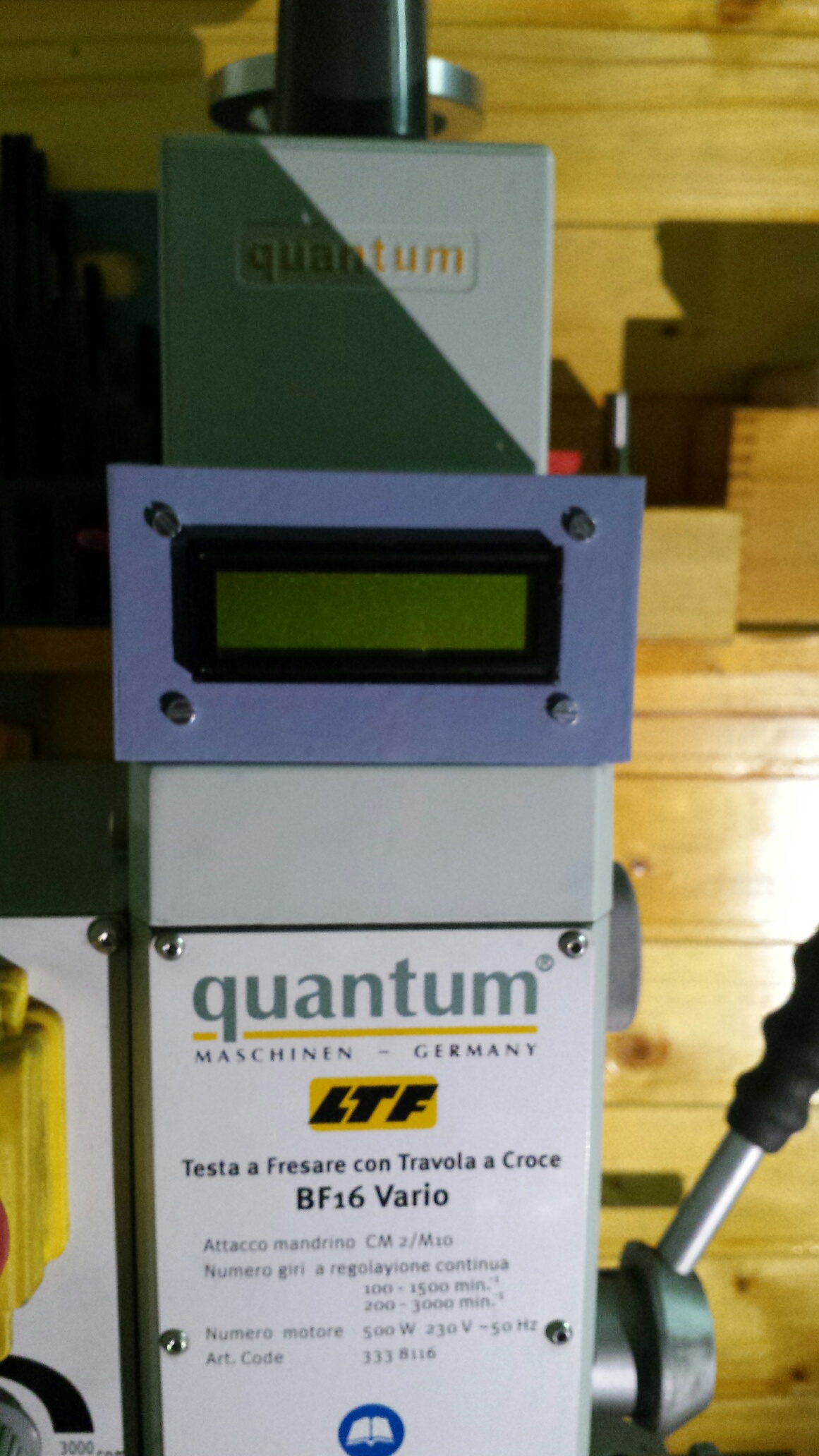

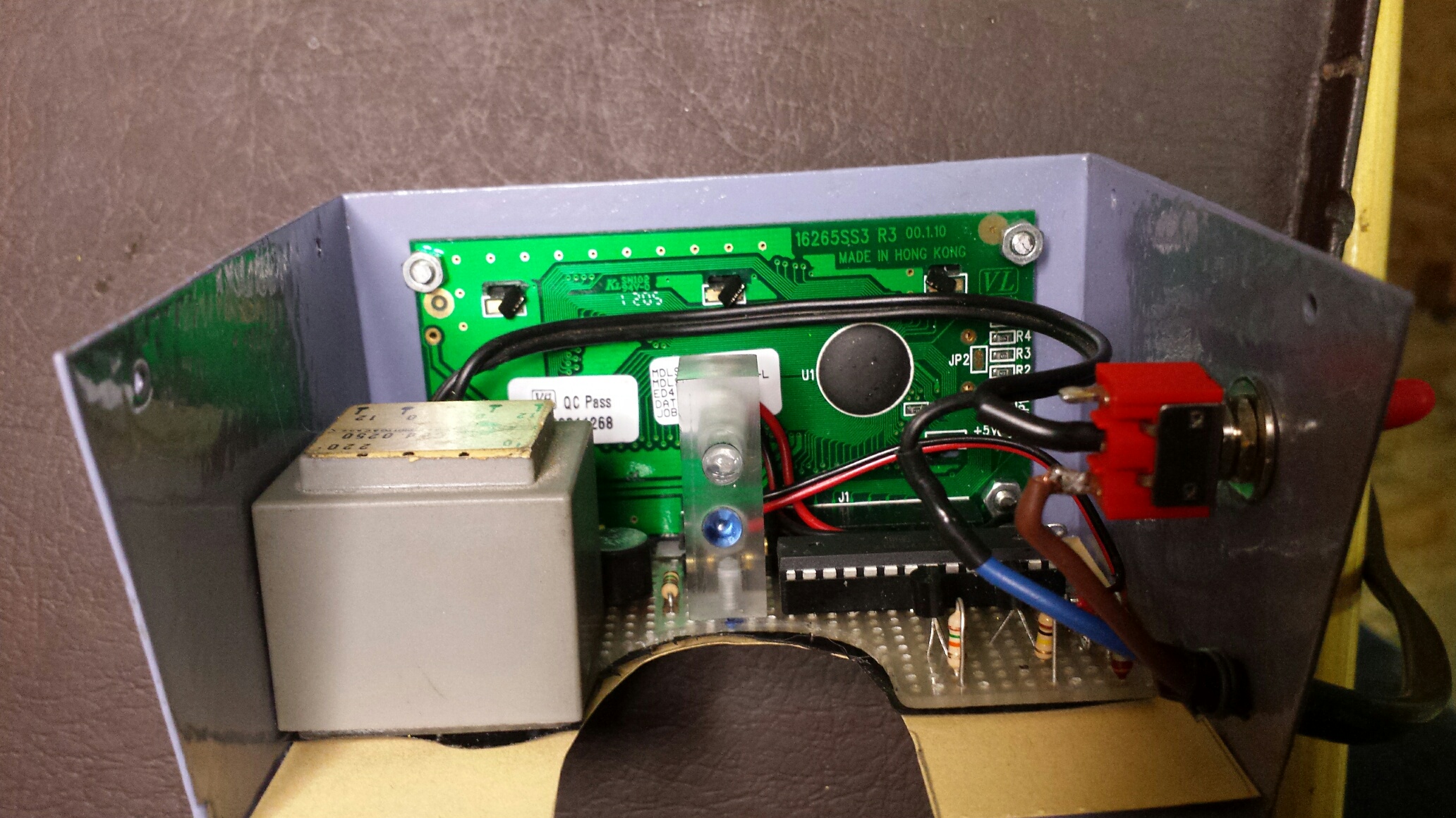

Ultima piccola addenda, al contagiri. Riassumendo, abbiamo lo scatolo con il relativo ingombro della circuiteria che dovrà contenere.

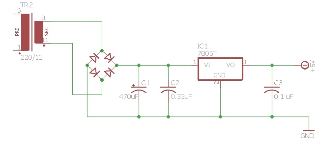

Ho tagliato, compatibilmente ai recuperi che avevo in casa, una basetta millefori. Io le trovo comode quando si vuole montare qualcosa senza passare dai circuiti stampati (se poi vi munite del filo autospelante va a finire che vi divertite :) ). Con la schedina sagomata in mano ho cominciato ad infilare i vari componenti cercando di dare nell'insieme un gradevole aspetto estetico e pratico. Alla fine mi sono accorto che rimaneva disponibile ancora un pochettino di spazio. Siccome non butto via niente, tantomeno butto lo spazio, ci ho fatto stare anche l'alimentazione. Il trasformatorino utilizzato è un piccolo piccolo trasformatore per campanelli che girava nei miei cassetti da anni. Lo schema è un classico con il 7805, lo riporto solo per completezza.
Aggiungo alcune immagini di una vista dall'alto e di fronte, sul lato sinistro vi è l'alimentazione e sul destro la logica.
Spero di avervi tenuto ...svegli... un saluto e rimango in attesa del carbone natalizio.
Ho caricato anche un filmato, purtroppo la messa a fuoco sul display va e viene, l'importante è vedere che funziona.
