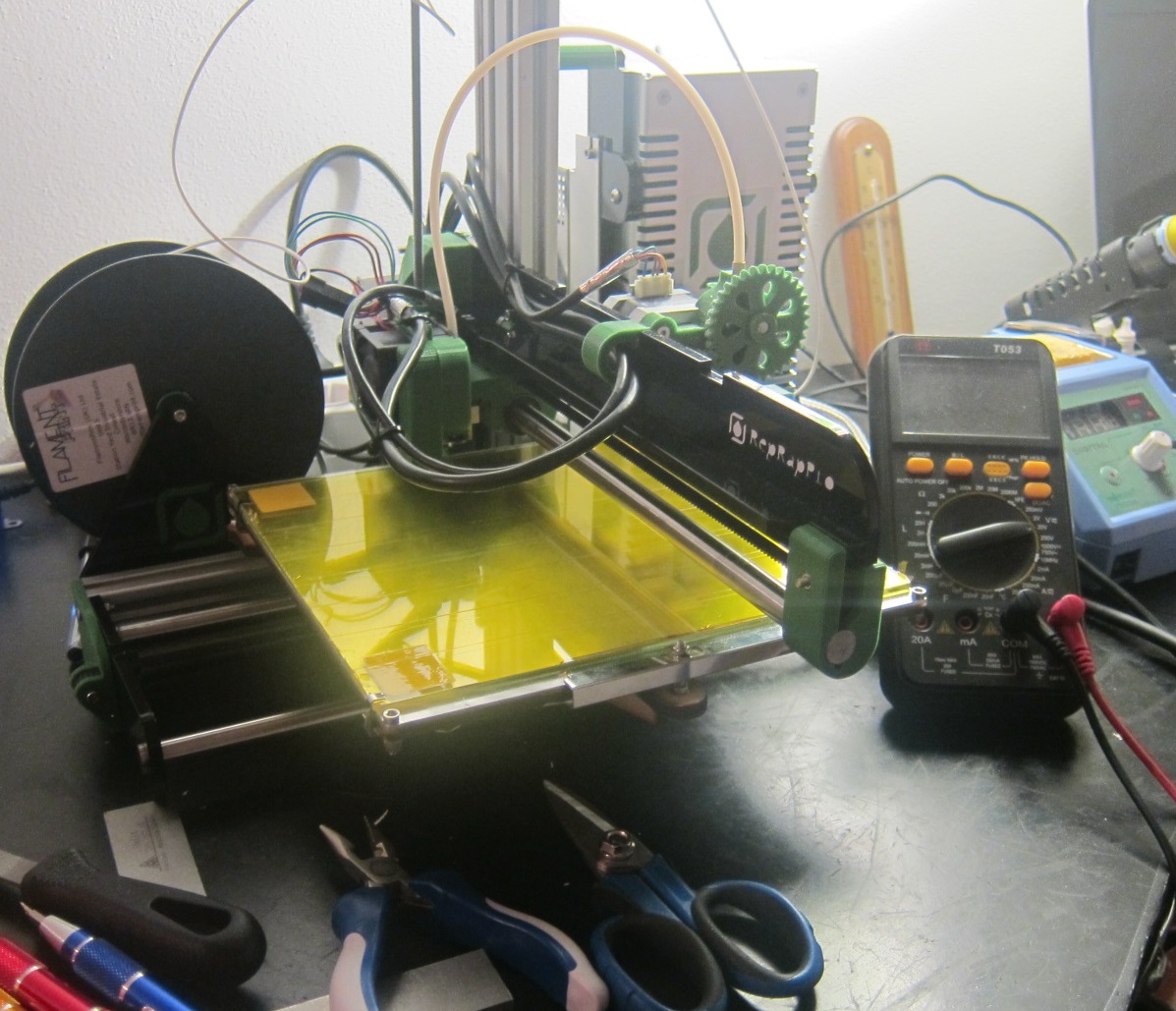

Dopo diversi mesi dall'aver scaricato il video corso di Riccardo sull'assemblaggio della Ormerod "e molti tentennamenti" mi sono deciso a fare l'acquisto.
Al di la della spesa, è estremamente frustrante per me come penso per tutti, fare un acquisto senza riuscire a portare a termine il lavoro per scarsa competenza.
Devo dire che grazie al video corso e sicuramente al.... alla fortuna del principiante il lavoro è terminato con successo.

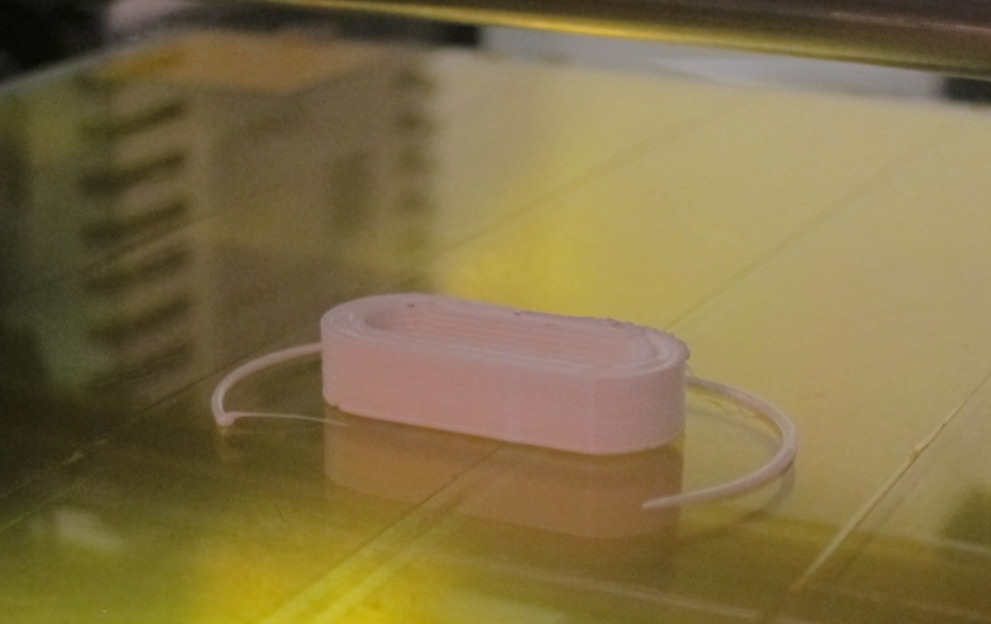

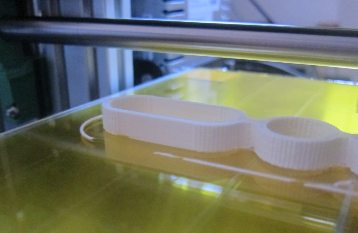

L'unica cosa che al momento non mi soddisfa è la solcatura verticale nei tratti curvi.
A me sembra che dipenda dal fatto che negli archi di cerchio il movimento dell'asse x non sia simultaneo con quello dell'asse y, si presenta scattoso.
L'unica modifica che ho effettuato è stata quella di settare slic affinchè lo spessore del layer fosse di 0.2 anziché 0.3.
Il difetto si è attenuato, ma il problema persiste.
I tratti rettilinei sono decisamente buoni.
Chiederei quindi il a Riccardo e/o ai frequentatori del forum un aiuto per risolvere la cosa, visto che come ribadisco, da parte mia esperienza 0.
Un saluto Federico
Allego foto

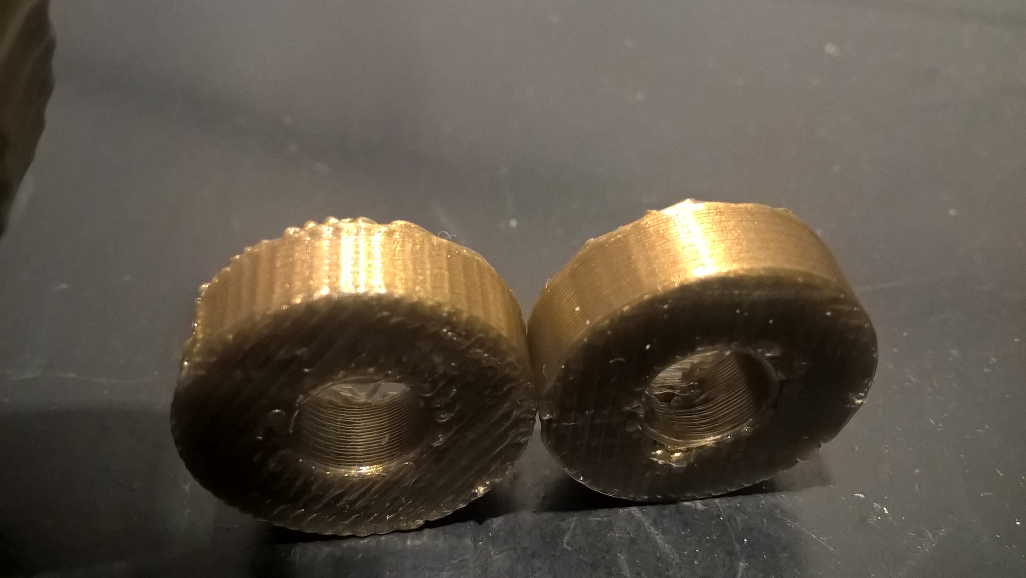

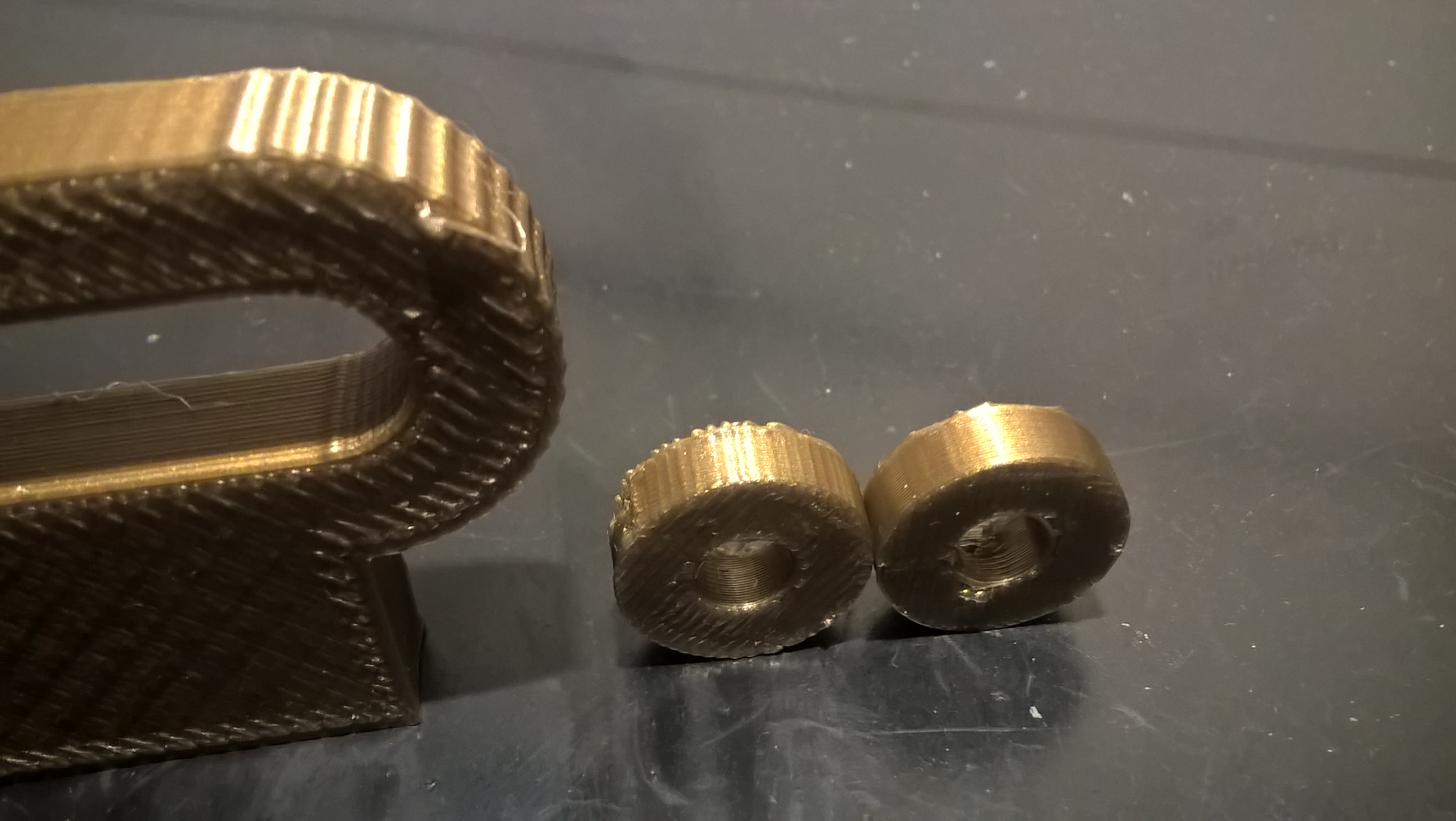

Effettivamente anch’io ho subito pensato ad un errato settaggio di slic3r, ma poi ho provato a rilanciare il file omaxis.g che stampa la squadretta 3D per le correzioni dell’ortogonalità da pronterface e ho notato che la rotellina composta dai dieci settori, presenta lo stesso problema, mentre prima lanciato lo stesso file da scheda SD no.
Ho fatto quindi la controprova con un file.g generato dal mio slic…. Da pronterface non va bene, mentre da scheda SD si “vedi le due rondelle in foto”.
Per sicurezza ho scaricato un’altra versione di slic, precisamente la 1.2.9.41 che presenta un’interfaccia 3D, mentre prima usavo la 1.2.8.80….. non saprei cosa dire, magari esiste una qualche opzione in slic da attivare o disattivare?
Ho fatto altre foto perché effettivamente le altre erano qualitativamente scarse.
Come puoi notare aldilà dell’imperfezione del primo layer “devo rifare l’azzeramento X” nel pezzo più grande il difetto è molto marcato, mentre nelle rondelle si nota meno, ma la stampa risulta comunque molto rallentata, poiché come menzionato precedentemente lo spostamento degli assi XY non avviene in simultanea. Stranamente la stessa cosa non avviene per le linee a 45° che anche loro richiedono ovviamente lo spostamento contemporaneo dei due assi.
