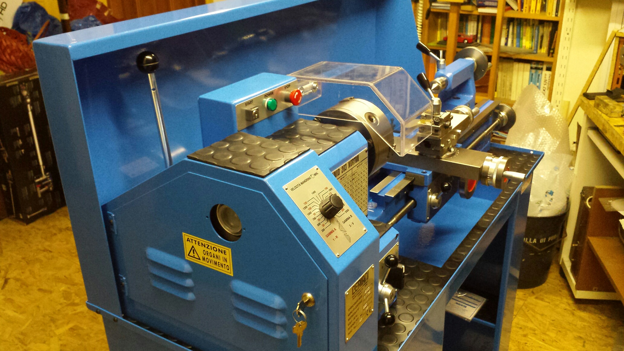

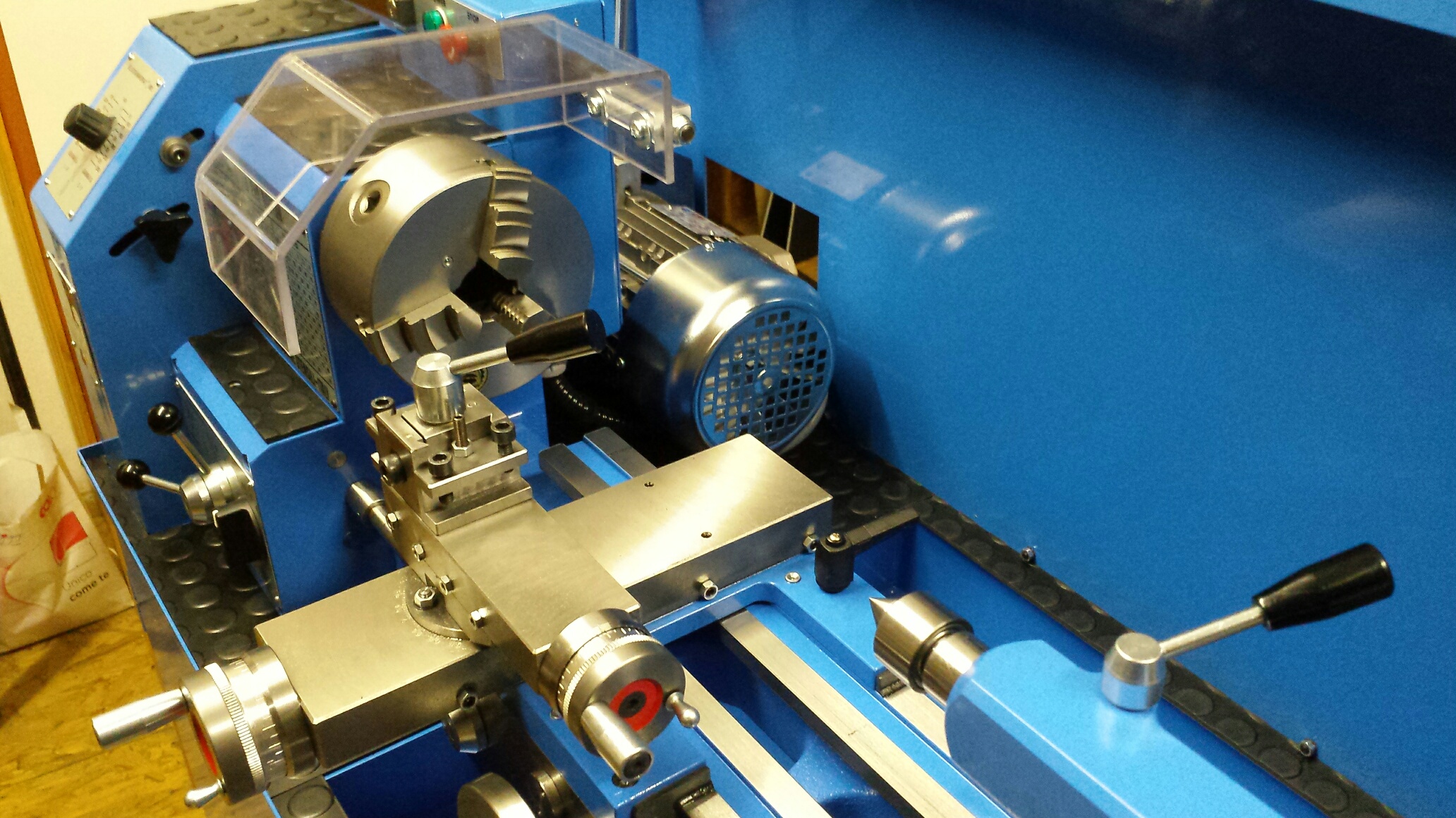

Si, il tornio è arrivato, ho resistito alla tentazione di provare a fare un po' di trucioli, prima l'ho pulito tutto e lubrificato, poi ho protetto con della gomma, tagliata a misura, tutte le superfici piane che si presteranno ad appoggiare qualcosa. Può essere un'idea per chi ha delle macchine nuove e vuole preservarle più possibile da graffi o distacchi di vernice. La gomma l'ho trovata in un brico, ritagliata e posata. L'idea mi è piaciuta così tanto che domani andrò ad acquistarne dell'altra per ricoprire la base ed i ripiani dell'armadietto.
Il prossimo passo sara tirare una linea con un po' di prese per il nuovo arrivato.

Infatti, ci sono rimasto..... comunque ho preso una ulteriore decisione, il PD400 me lo tengo, cederlo è come rinnegare una parte del mio percorso , va benissimo e andrà a coprire le lavorazioni più piccole per le quali non userò il Ceriani e poi possiamo lanciare la moda del "tornio di scorta". Per quanto riguarda le raccomandazioni di Rick, su velo d'olio che deve sempre essere presente sulle guide, ho notato che "caricando" i punti di lubrificazione predisposti sul carro si crea proprio un bel velo d'olio sulle guide, speruma.
Per ora non l'ho ancora provato, sto tirando una linea a 220 nuova, non volante e fino a che non avrò finito le operazioni di messa a dimora non inizierò il truciolamento.
Vi farò certamente sapere le impressioni di guida.
