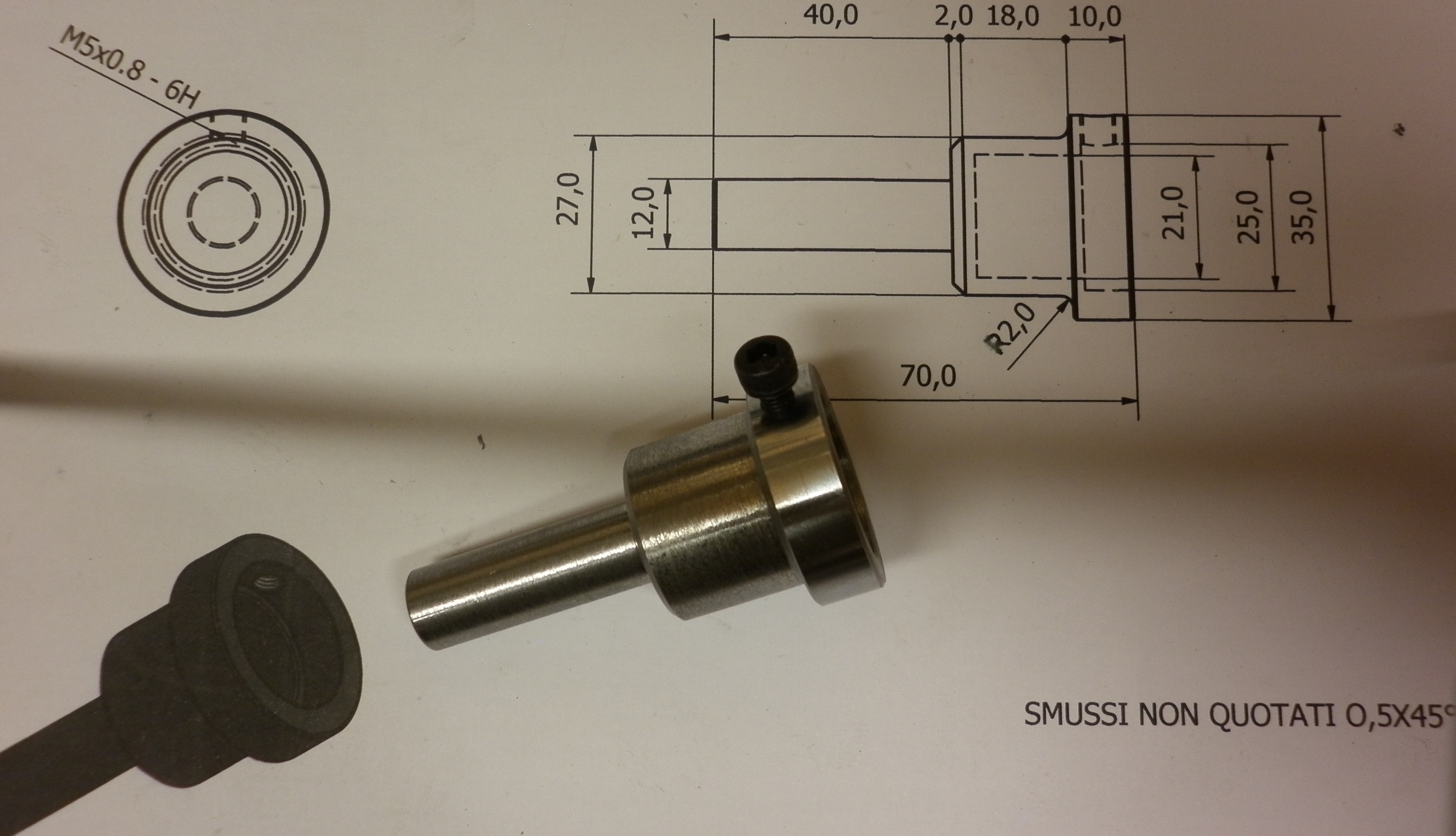

Ciao a tutti ho realizzato questo porta filiere da mettere sulla controtesta del nostro tornio
ho realizzato anche un video dove spiego come realizzarla.
premetto che non sono molto esperto ma faccio quel che posso:
Se volete i sono anche i disegni per realizzarla fatti da me al cad.
Ciao a tutti da Luca

Che dire, bene, Rick ha trovato un aiuto per i suoi videocorsi, l'unica cosa che ti consiglio di rivedere, non tanto per la riuscita del lavoro ma per tua sicurezza, non forare a "mano libera " cerca di avere sempre i pezzi ben fissati. Per il resto Bravo, una iniezione di vitalità non può che far bene, diamo la sveglia con l'esempio al popolo dormiente di EBG.

Ciao, devo vedere ancora tutto il filmato, lavori con attenzione, però una cosa che mi ha colpito sono i "guanti", giusta la sicurezza e protezione della persona, però attento che quelli sono una trappola pronta a scattare, mi raccomando.

Ciao, grazie di aver condiviso il tuo filmato.
Ora qualche doveroso off topic.
In effetti concordo su alcune pericolose situazioni che adotti rispetto alla tua sicurezza e che non sono da seguire!
Lavorando sul tornio MAI indossare guanti, specialmente se non del tipo "da chirurgo" cioè del tutto aderenti alle dita. Possono essere fatali!
Maniche arrotolate fino al gomito e naturalmente via catenelle o orologi laschi! Basta davvero un attimo e non si creda che i torni piccoli sono meno pericolosi: un dito lo portano via in un attimo!
Inoltre mai andare con le mani sotto ad un mandrino in movimento come si vede quando fori il tondo.
Se non ci si vuole sporcare troppo le mani, basta adottare i c.d. "guanti chimici" che anche io uso sempre e che sono davvero utilissimi :-)

Ciao, grazie a tutti dei consigli. La mia scelta di utilizzare i guanti è dovuta al fatto che se tocco pezzi di ferro non trattato come lime, tondi di ferro fanno subito la ruggine quindi per questo motivo sono dovuto ricorrere ai guanti.
Avevo gia pensato ai guanti chimici... Sapete in che sito posso trovarli.
