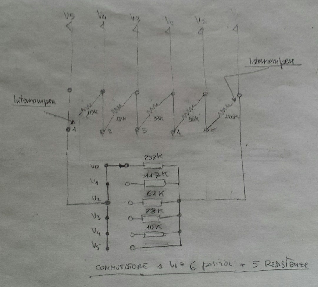

Una proposta, forse brutale, ma assolutamente non invasiva e assolutamente reversibile, anzi, manterrebbe pure la funzionalità del pedale, sarebbe quella di applicare 5 interruttorini, ognuno dei quali a bypassare una delle resistenze. Inserendo in sequenza gli interruttori otterresti la variazione a scatti desiderata. Per la verità le combinazioni possibili diventerebbero, se non erro, addirittura 32, con molti valori intermedi.

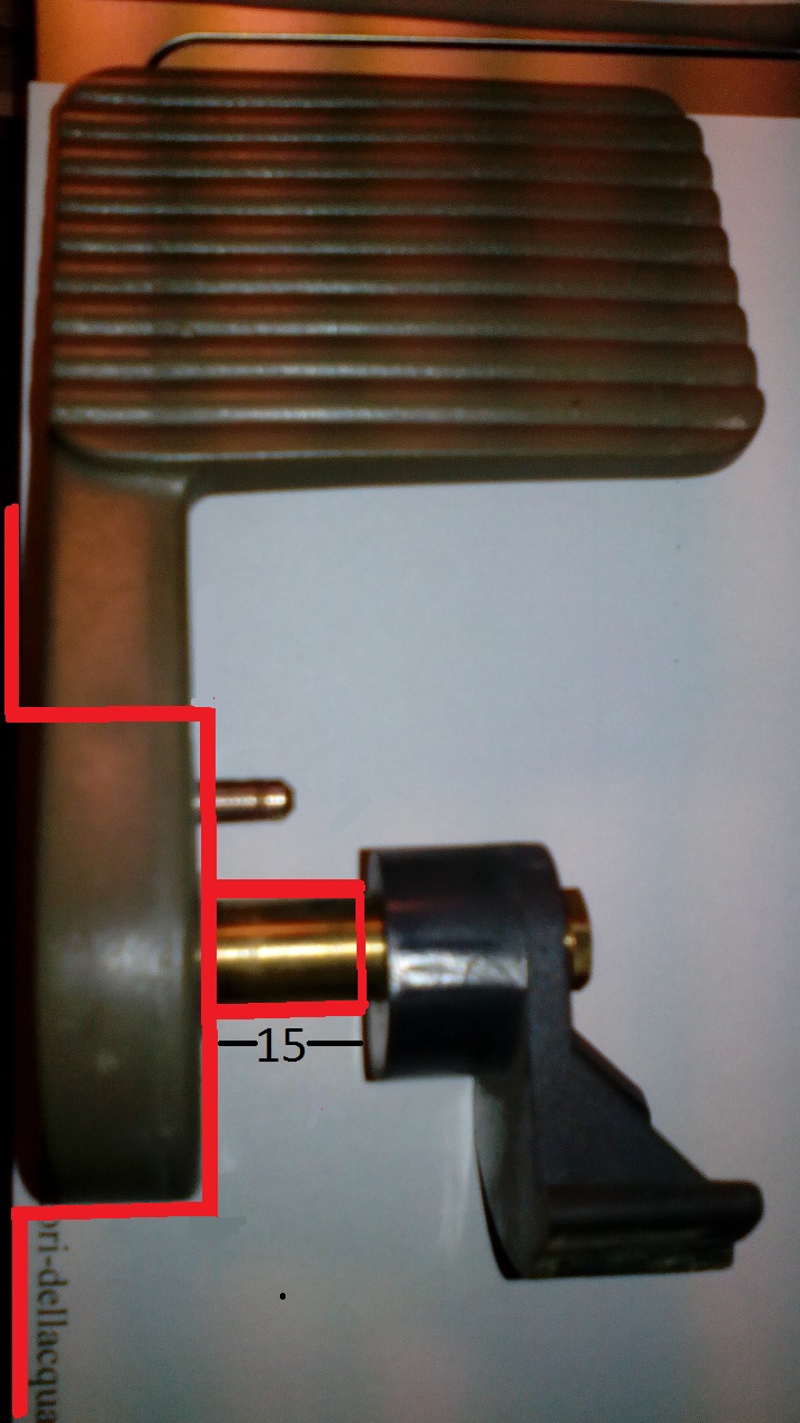

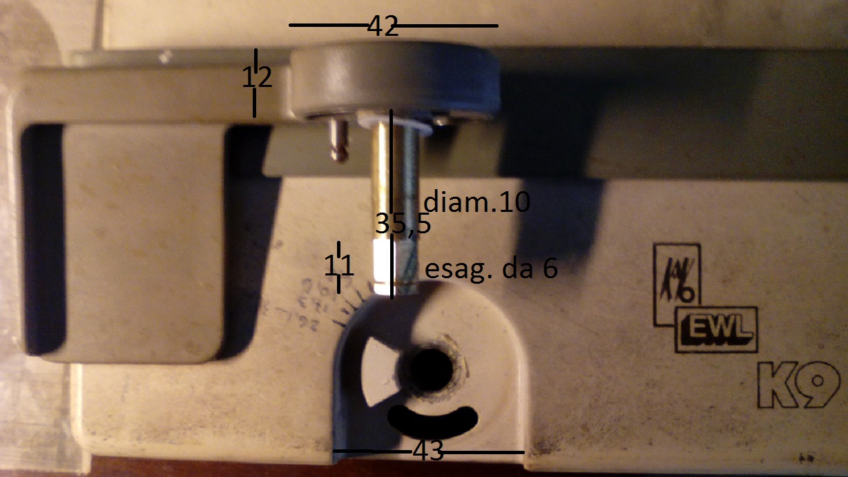

Volevo chiedere un'ulteriore consiglio. Si può agire meccanicamente?
Mi spiego meglio. Se mettessi uno comando manuale, togliendo il pedale, la parte elettrica rimarrebbe tutta uguale.
Resta da vedere come fare in modo che il comando funzioni a scatti millimetrici e rimanga nella stessa posizione.
Qui siamo nel campo dei tornitori e fresatori quindi non dovrebbero esserci problemi.
Qualche suggerimento? Allego foto comando attuale.
Grazie. Nando.

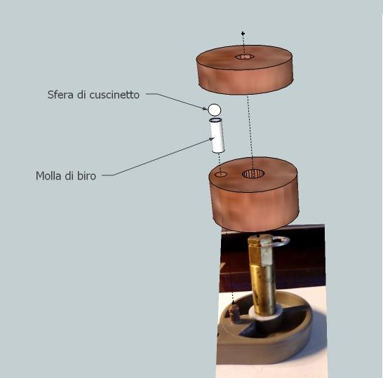

Ecco una proposta: un cilindro alto quanto la parte tonda dell'alberino, forato al centro da 6, con un altro foro in corrispondenza del pernetto. Anche questo foro è passante e contiene una molla, tipo quelle di penna a sfera, posta sopra al pernetto, che sostiene una sfera (recuperabile da un cuscinetto). Sopra al primo cilindro, un secondo cilindro con foro passante esagonale, al di sotto (non si vede nel disegno) degli incavi in cui la sfera si può alloggiare in corrispondenza delle posizioni desiderate.
Proposta ritirata: avevo frainteso le fotografie, scusa.

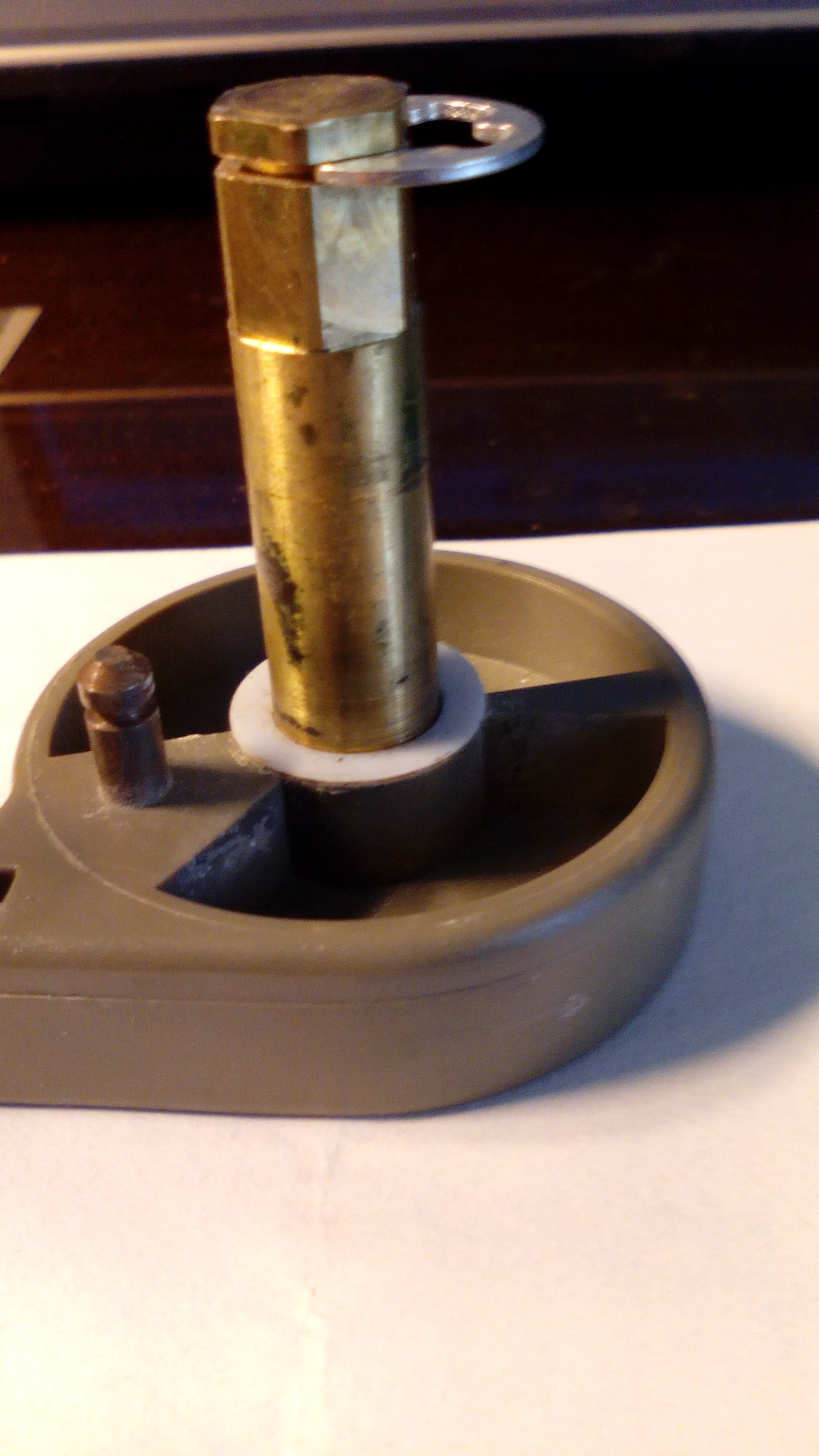

Ciao Bricola. Grazie per la risposta. Vedo che hai cancellato il post perché ti sei accorto che la manopola deve essere variata all'esterno.
La proposta di mettere una molla e una sfera è buona, bisogna studiare come farle lavorare.
Nella foto allegata si vede che la parte che lavora all'interno non si può variare, penso.
Bisogna realizzare una manopola che si possa ruotare ma che stia ferma una volta messa nella posizione voluta.
Mario e Glob, le vostre proposte non sono state accantonate ma prima volevo provare la soluzione manopola. Avete qualche idea?

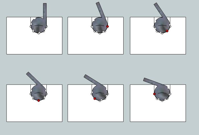

Devo rimediare alla cavolata di prima:
Una soluzione semplice che mi viene in mente e che mantiene comunque anche la funzionalità originaria è quella di praticare una serie di fori profondi 12 "tra carne e pelle", ovvero a cavallo della manopola e della sede, in corrispondenza delle posizioni desiderate. Un perno di diametro adatto ( rosso nel disegno) inserito nel foro scelto mantiene la manopola in posizione.

Grazie Brigola, l'avevo già studiato ma non va bene, comunque belli i disegni.
Prima che in uscita ci siano 3,2 V. (quando si toccano la prima e la seconda lamella), il pedale percorre 12 mm. di circonferenza poi nell'arco di 11 mm in uscita abbiamo 6,2-10,6-17,3-26,1-36 V. quindi in 11 mm. dovrei fare 5 fori da 1 mm più 1 mm di spazio. (Vedi i segni a matita, nella prima foto di questa pagina, vicino all'11).
Sto pensando di fissare sulla parte destra del comando in plastica nera (vedi ultima mia foto) un ingranaggio di plastica e su questo farci lavorare una lamella in acciaio
opportunamente piegata a L e fissata al cassetto in plastica. Devo fare prima delle prove perché non so se funziona. Studia anche tu, l'unione fa la forza.

Ciao, saro' breve:
Commutatore esterno 1 via 6 posizioni e 5 resistenze. E' da provare, costa poco e può anche funzionare. ;)
saluti mario
Post Re: Variazione al dremel K9 KAVO EWL
il: February 27, 2016, 10:09
non si è allegata l'immagine al post, la metto ora. :(
a riciao mario
