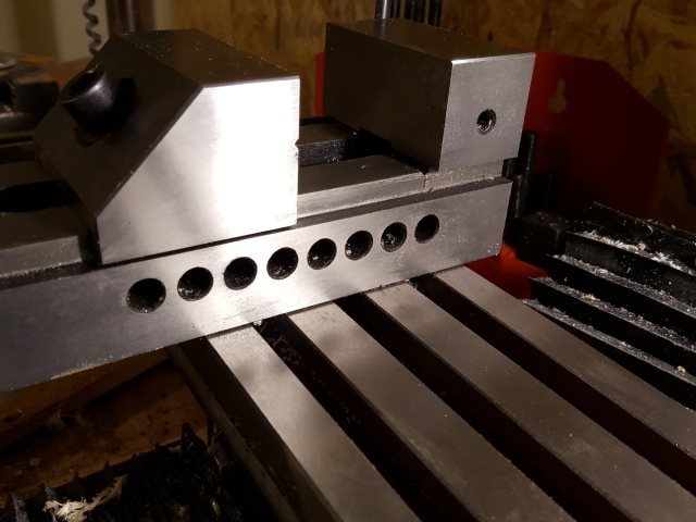

Per la mia fresatrice ho da poco acquistato da Catocci Macchine (credo ad un buon prezzo) una morsa di precisione Borletti mod. MCRB200.-
Per quel che ne capisco mi sembra ottima ma ho il fastidioso problema che ogni volta che devo posizionarla sul tavolo a croce della fresatrice perfettamente ortogonale rispetto all'asse della macchina, devo sudare le proverbiali sette camice.-
Naturalmente compio l'operazione munito di comparatore e mazzotta di gomma, ma posso garantire che per far restare la tolleranza entro il centesimo ci impiego una vita.-
Tengo a precisare che la mia morsa, lateralmente per quasi tutta la lunghezza, ha una serie di fori e non una scanalatura dove infilare le staffe.-
Ho quindi costruito artigianalmente, utilizzando due pezzi di profilato a L due staffe ad hoc che mi consentono di bloggare saldamente la morsa sul tavolo, solo che, però, appunto, esco matto per posizionarla con precisione.-
Questo molto probabilmente per via della costruzione molto imprecisa delle stesse staffe.-

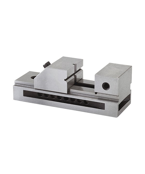

ciao Pietro,vedendo la foto e non mi vorrei sbagliare mi sembra che ci sia un Po di rientranza per poterci inserire la staffa,si sembra poco ma credo sia sufficiente.

E' come la mia, e utilizzo le normali staffe, sfruttando le rientranze. E' da un po' che vorrei costruirmi delle staffe apposite, perché quelle usuali risultano un po' troppo spesse e lunghe (ho la tavola piccola e una volta posizionata la morsa non ho più molto spazio intorno).

Ciao Pietro, la morsa che usi è molto simile alla mia, solo che io lateralmente non ho le fresature e mi sono costruito con del profilo quadro in alluminio, chiamiamoli guangiali, gli staffaggi della morsa che si incastrano nei fori laterali che si vedono nella tua fotografia, il posizionamento in effetti è sempre un momento di sconforto, però è un piccolo pegno da pagare per ottenere un buon risultato finale.

ehm, devo fare una piccola correzione a quanto scritto precedentemente -
Contrariamente a quanto mostrato nell foto la mia morsa non ha la scanalatura laterale ma solo i fori

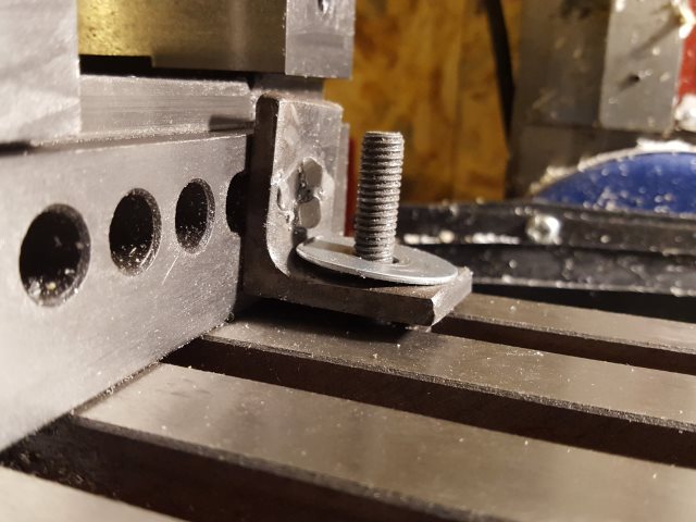

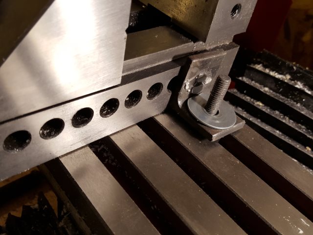

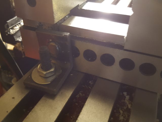

Per quanto riguarda il metodo di staffaggio io ho seguito un procedimento diverso.-
ho tagliato due pezzi di profilato metallico a L e li ho forati su entrambi i lati. In uno dei fori ho inserito un pezzo di tondino di ferro tornito ad un diametro tale da consentirgli di inserirsi nel foro laterale e saldato al profilato (scusate la schifezza delle saldature ma non sono molto pratico, comunque tiene!), mentre nell'altro va inserito il bullone senza testa avvitato al dado a T per lo staffaggio.-
Il serraggio della morsa avviene perchè il profilato non poggia sula tavola ma é sollevato di alcuni millimetri. Serrando il dado del bullone di fissaggio il tutto preme la morsa sul piano ottenendo così un bloccaggio molto saldo e poco ingombrante.-
Metto alcune foto ben più esplicative della mia descrizione.-

Mi sono un po'ripetuto quando ho descritto le staffe di fissaggio della morsa. In realtà quelle delle foto sono la versione 2.0, costruite oggi nella speranza risultino più precise.
Le precedenti invece del perno saldato avevano un bullone avvitato.-

Secondo me il tuo staffaggio non è corretto, avvitando il dado la "staffa" tende a spingere la morsa, il dado deve premere in verticale, ovvero occorre uno spessore sotto alla estremità esterna della staffa,

Ritengo sia un ottimo suggerimento Bricola!
In effetti i sistemi di staffaggio hanno gli spessori a scalini proprio per eliminare la spinta laterale.-
Vai con la versione 3.0!

A ben pensarci, ora mi spiego il motivo del perchè quando cerco di posizionare la morsa, l'operazione mi esce particolarmente difficoltosa.-
Infatti una volta ben regolata al momento di stringere i bulloni, questa subiva uno spostamento anche notevole, dovuto proprio alla spinta laterale delle staffe!
