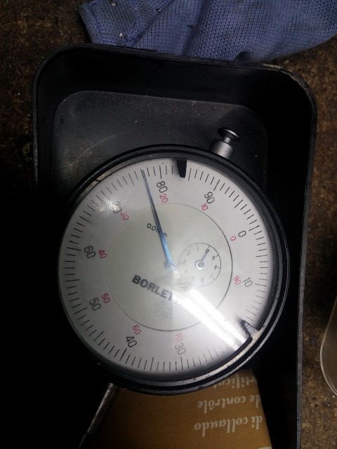

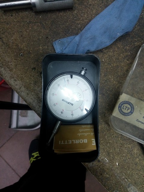

Ciao a tutti, chiedo un aiuto. Ho trovato un comparatore dove nel quandrante dove indica i millimetri la lancetta rimane sul 9 quando il comparatore non tocca nulla. É possibile azzerarlo sullo 0??
Forse dalla foto si capise meglio

Credo che lo scostamento dallo "0" sia dovuto ad un tensionamento della molla preposta a far tornare il tastatore nella sua posizione di massima elongazione; la ghiera girevole c'è anche per questo; per azzerare lo strumento anche in assenza di misure. Anche i miei comparatori si presentano allo stesso modo: non credo sia un "difetto".

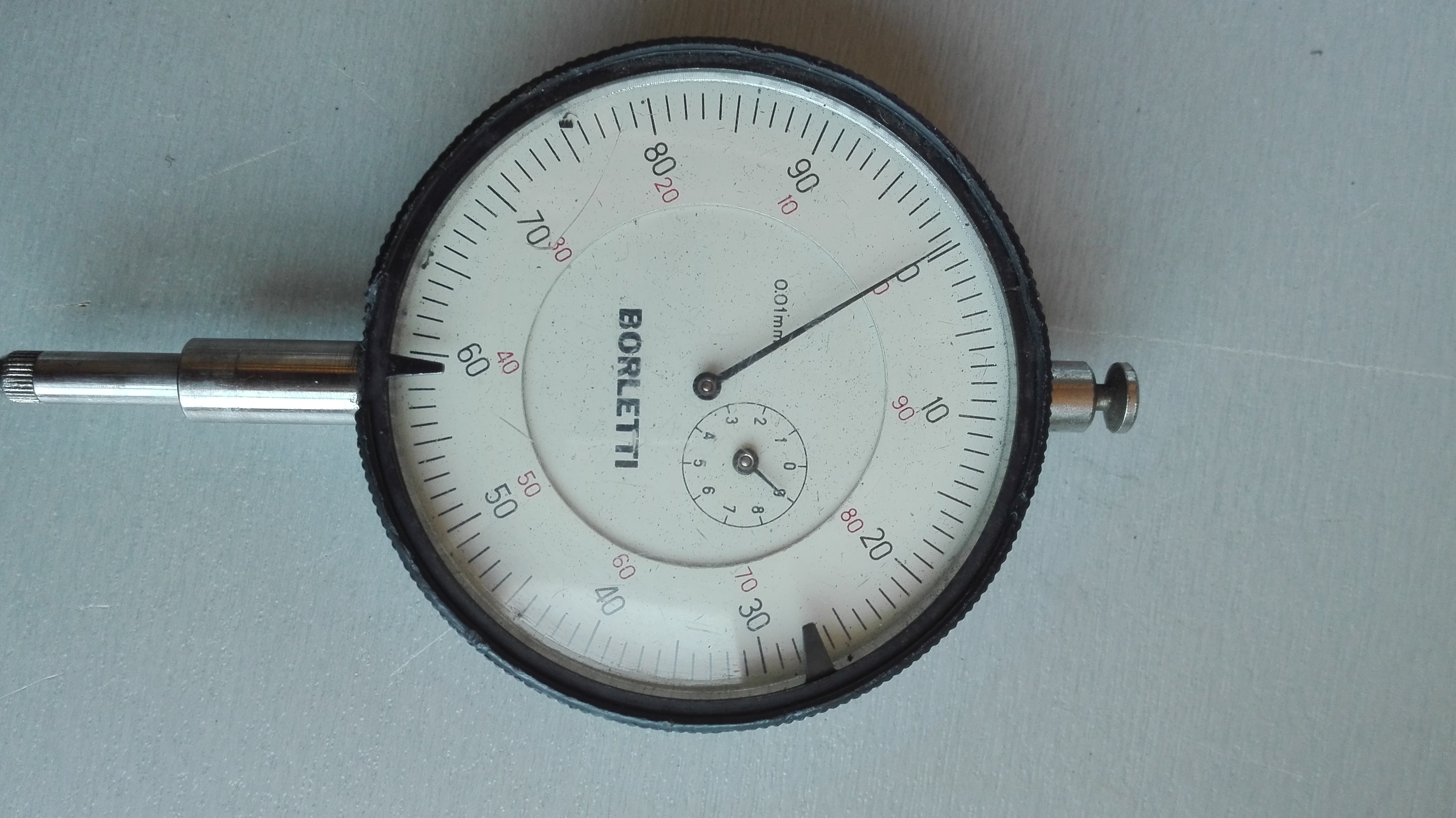

Ciao Lucaberti ti allego la foto del mio comparatore uguale al tuo. In posizione di riposo la lancetta piccola sta sullo zero, non so se si può regolare.
Saluti Cosimo

Per Rick- il mio problema è che la lancetta del quadrante dei millimetri in posizione di riposo si trova sul 9 invece che sullo 0 come nella foto di cosimo.

dal tuo ultimo post ho capito quale è il tuo problema: la lancetta piccola è stata montata male. Unica soluzione estrarla con un micro estrattore (che ti devi auto costruire) e rimontarla con una piccola pressione nella giusta posizione. A suo tempo io mi sono costruito un micro estrattore utilizzando un pezzo di piatta di ferro spesso 6mm. , ricavando una asola alla base e filettando la sommità M3, la vite poi la ho forata con una punta da 0,5 e nel foro ho incastrato uno spillo di acciaio a cui ho tagliato la punta. Il problema resta l'apertura del comparatore: in genere però vetro e ghiera sono inseriti a pressione per cui dovrebbe essere facile toglierli.

Se sai che a zero sei a 9 con la lancetta piccola basta che aggiungi uno quando ti serve alla lettura e hai: praticamente i millimetri di escursione che ha fatto il puntale più la lettura della lancetta grossa in 1/100 di mm. Tutto qui. mi sembra molto semplice e pratico :-)

Grazie Rick ;) . Per Glob non penso che sia stata montata male perche una volta spinto l asta del tastatore e mettendo la lancetta piccola sullo zero e dopo spingendola tutta fa un escursione di 10mm quindi penso che sia una specie di millimetro di pretensionamento. Poi come dice Rick non utilizzeremo mai un escursione di 11mm ;)

Credo che avere un mm di precarico sia utile; addirittura è indispensabile per poter utilizzare tutta la scala, incluso lo "zero".
