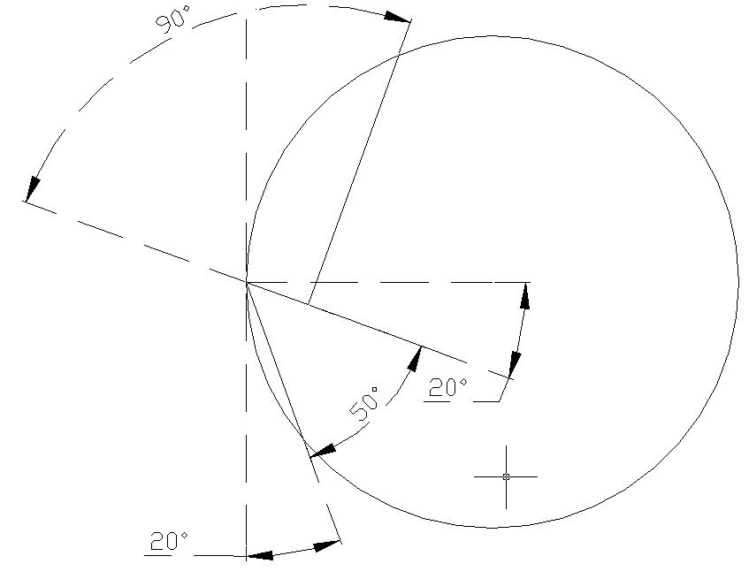

Allora ... ho cercato di rappresentare graficamente quello che ho capito.
Angoli di spoglia superiori e inferiori pari a 20°
Angolo di taglio (di conseguenza) 50°
Può essere?

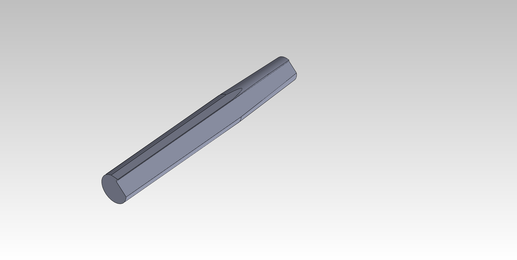

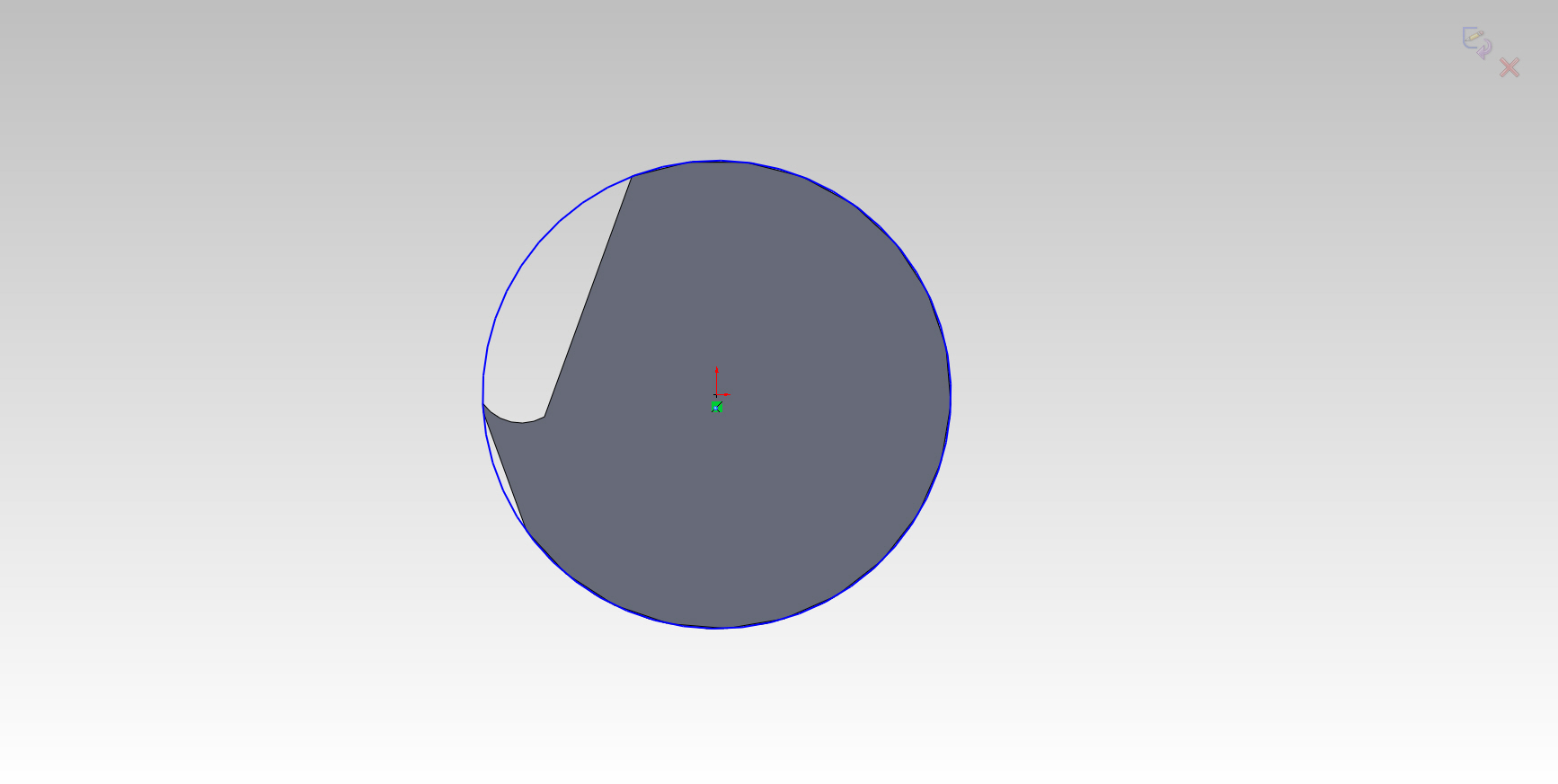

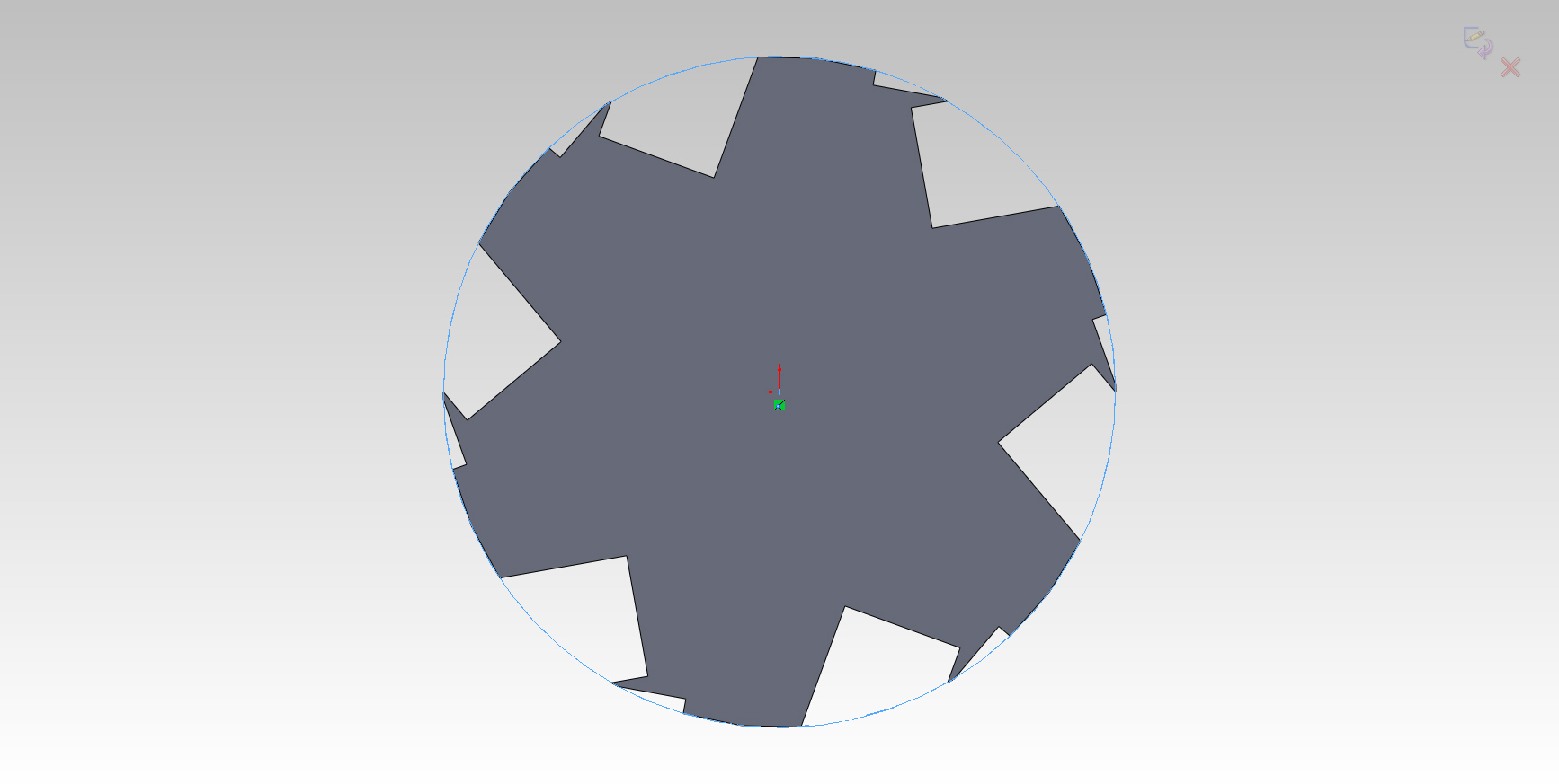

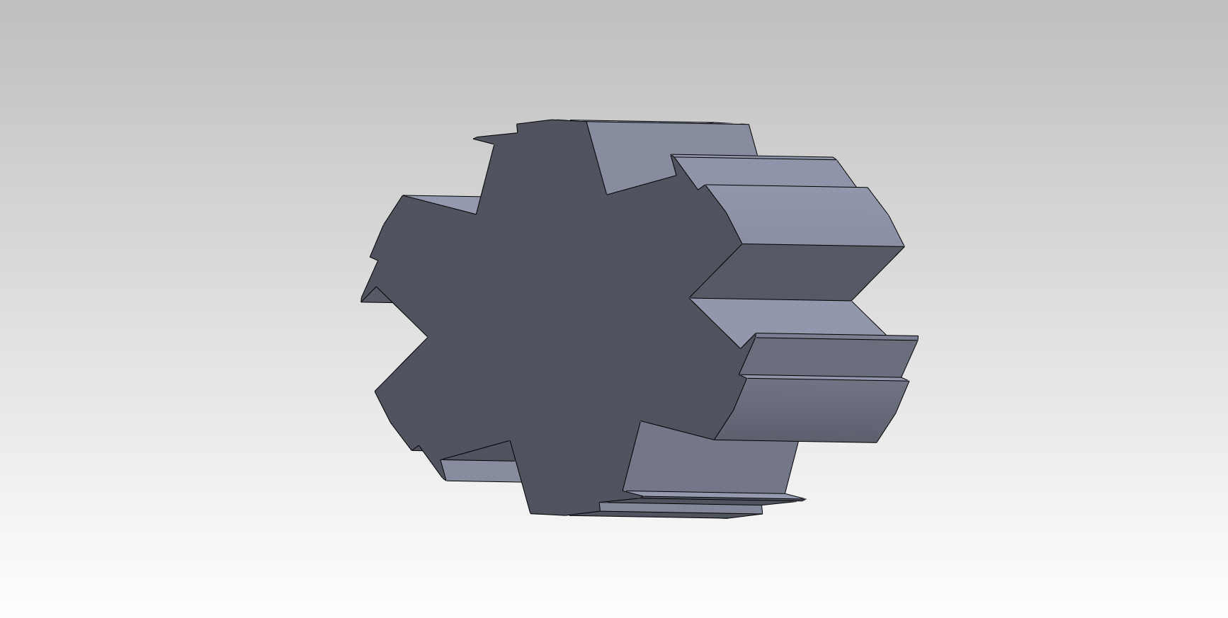

Si potrebbe andare, ho provato a farne uno io con una spoglia superiore e una angolo di taglio forse più adatto al legno...
E' venuta fuori una cosa del genere....

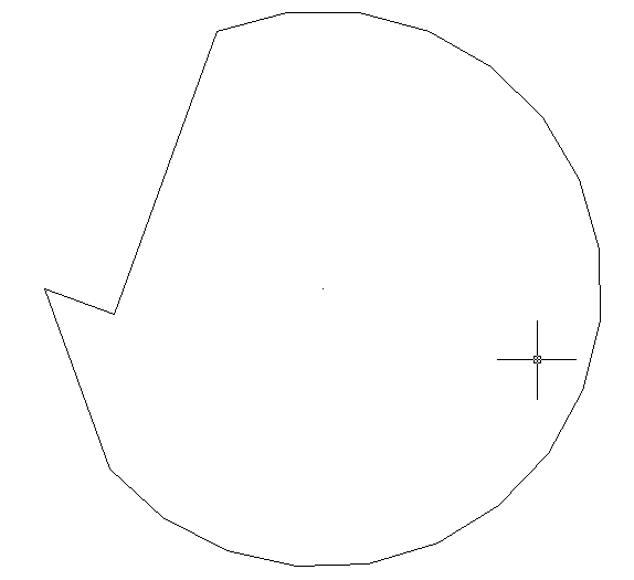

Ho provato ad "immaginarne" un altro al CAD 3D, questa volta monotagliente e con la prima parte conica. Secondo me anche questo potrebbe fare il suo discreto lavoro nel legno. Non so se può fare al caso tuo, comunque in questo caso la lavorazione sarebbe molto più semplice.
La caratteristica degli alesatori monotagliente poi, è quella di non alterare il foro perchè molta parte dell'utensile serve a guidare l'utensile stesso dentro al foro.
