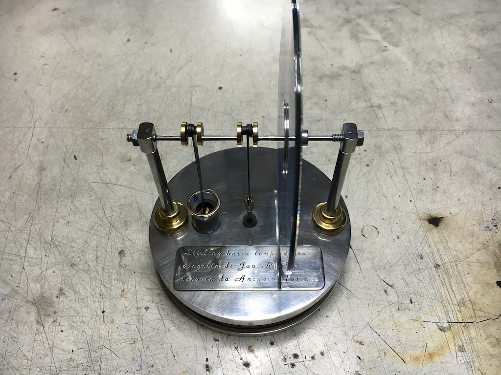

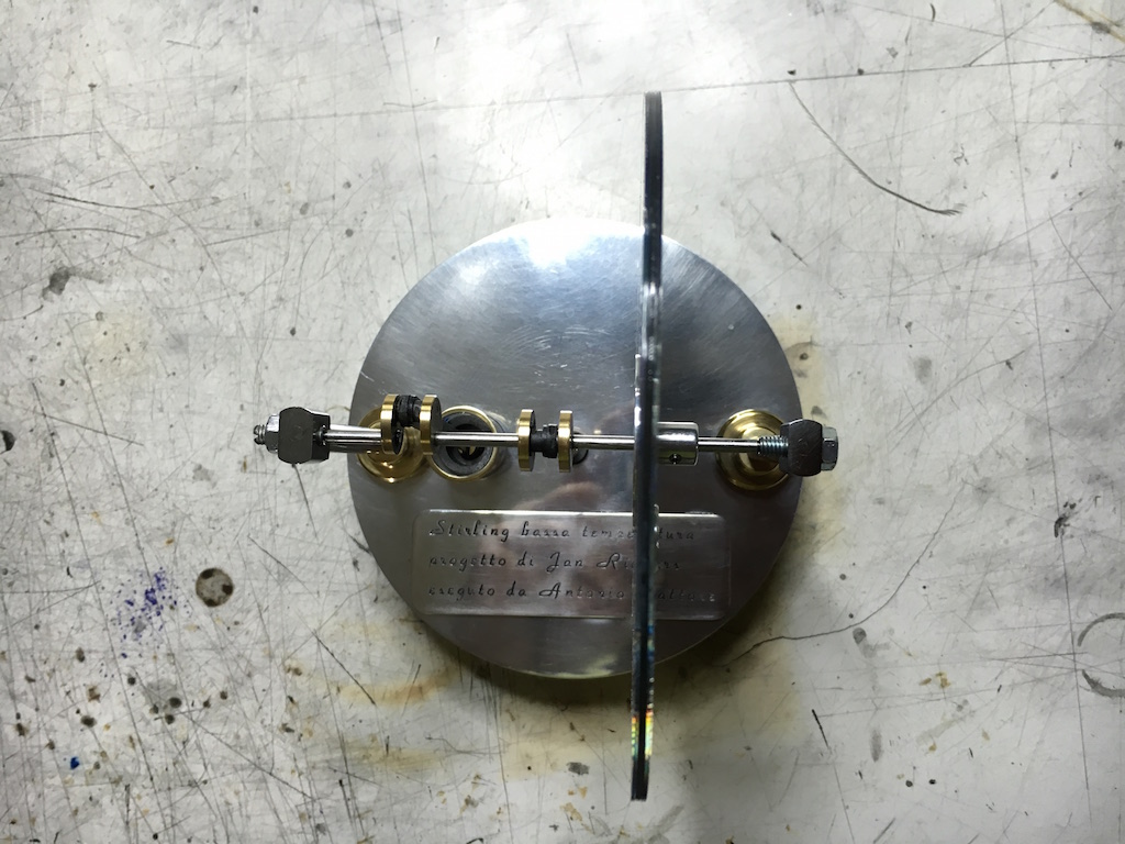

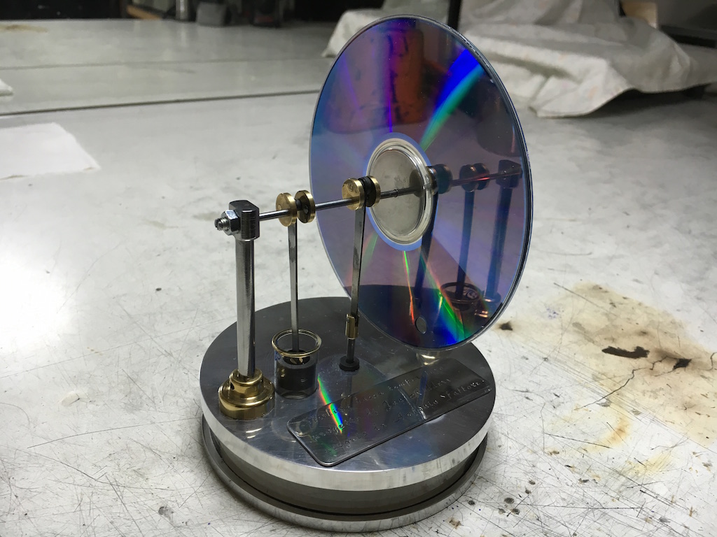

Ciao amici continuo ad assillarvi con le mie realizzazioni di modellini. Questa volta vi mostro un semplice Stirling il quale può funzionare solo con il semplice calore del palmo della mano ( per questo tipo di funzionamento necessità anche la realizzazione di un dispenser porta ghiaccio da appoggiare sulla piastra superiore che io ancore non ho realizzato ).La minima differenza di temperatura richiesta tra la piastra superiore e quella inferiore è di solo 12 gradi.Credo o forse mi sbaglio che in inverno o in luoghi molto freddi potrebbe funzionare anche senza il dispenser porta ghiaccio.Vi confesso subito l'orrore del CD che oscilla ma non avendo a disposizione di un alesatore da 2,5 mm mi sono accontentato di una punta a forare H7 ma è scontato non è la stessa cosa.Vi mostro il video e foto.

Ciao Mario ho acquistato un semplice aeratore di quelli trasparenti che si applicano nei vetri delle finestre.

sei veramente in gamba, e non ci "assilli" affatto con le tue realizzazioni. Se fossi stato in possesso dell'alesatore da 2,5 come avresti operato?

L'alesatore da 2,5 mm potresti realizzarlo tu stesso. Per te che dichiari di andarei oltre al 100/mm di precisione non dovrebbe essere difficile... ci vuole solo tanta pazienza :-)

- Giuseppe.avrei semplicemente forato con punta da 2,3 e poi alesato con 2,5,però il foro sarebbe venuto perfetto con le pareti prive di irregolarità.Quindi meno irregolarità meno oscillazioni.
- Rick,dici di costruirmi da solo l'alesatore da 2.5.Sì ma a quanti taglienti ? :D :D
