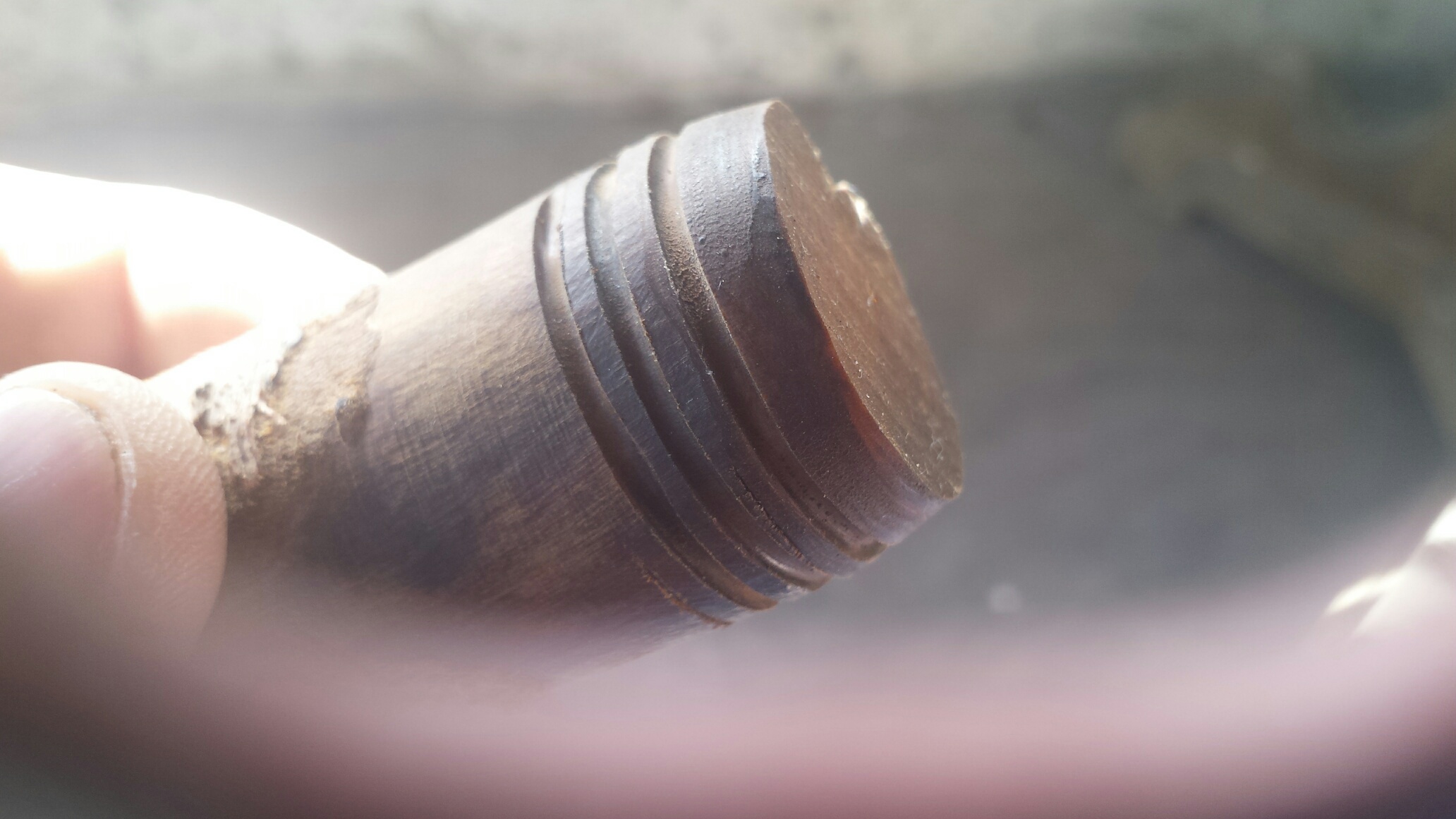

Comincio così: "avete sentito la mia mancanza ?" non so a Voi ma io mi sono ... mancato ... ;) Preferivo truciolare un po' invece di pulire prati e tagliare legna. Ma sono ritornato e siccome dov'ero l'unica rete conosciuta è la rete da pesca (sono un chiaro esempio di digital divide) ho un po' di arretrati da leggere, idee da copiare, cose da finire ecc.
Tanto per farvi immedesimare in quale stato di povertà tecnologica versavo vi farò vedere una foto, chiunque indovinerà cos'è l'oggetto e a cosa è servito... e come mi sono ridotto vincerà la mia presenza a cena. :D
Disponibile a soddisfare le curiosità.

ben tornato, è dal 6 agosto che il sito è praticamente vuoto. Io ho presentato una piccola realizzazione che però dovrò correggere: prossimamente le dritte della correzione...
Quanto all'oggetto misterioso sembrerebbe un tappo per botti, ma, essendo io astemio, non so...

Bentornato Mario! Hai ripristinato il terminale filettato dello spazzolone?

Bene, abbiamo smosso le acque, vedo che qualcuno ha tentato di capire che cosa rappresentava la foto ma era difficile .....rappresenta un modo di ....cavarsela quando le risorse sono moooolto limitate.
Tutto è iniziato un Sabato mattina, Luglio giornata assolata, negozi di ferramenta (quelli raggiungibili) chiusi, ritornavo a casa percorrendo una strada sterrata di campagna dopo aver fatto incetta di salumi e formaggi da un alpeggio quando.... la spia pressione motore del mio Qubo si accende e sullo strumento compare la scritta "recarsi in officina".
Guidando sul velluto, tenendo d'occhio la temperatura raggiungo casa. Apro il cofano e..acc... mancava il tappo olio motore. Fino a martedì sarei rimasto bloccato.
Nella residenza estiva non ho il laboratorio attrezzato che ho a Torino, ho utensili mirati al "contadinaggio", nulla che apparentemente potesse essere utilizzato a rifare un tappo Olio.
Ricapitolanto i termini del problema: rifare il tappo dell'olio
Materiale disponibile: Legno
Utensili disponibili: Morsa, Trapano, flessibile, lime.
Comiciate a vedere la luce ?
Per prima cosa ho cercato un ramo, residuo di potatura di un pero, con un diametro maggiore del tappo da costruire, usando trapano e lima l'ho ricondotto al diametro del foro rabbocco olio motore.
Premendo una strisciolina di carta all'interno del foro di rabbocco ho rilevato il passo di filettatura.
Utilizzando il passo rilevato con una matita ho riprodotto la spirale del filetto sul tappo di legno.
Montato sul flessibile un dischetto da taglio, bloccato il flessibile sulla morsa, a mano libera ruotando molto lentamente il tappo di legno contro il dischetto da taglio ottengo il filetto desiderato. Ad ogni passata è d'obbligo controllare se s'avvita.
Alla fine un successo, il tappo si avvita, si blocca, la spia rimane spenta e il messaggio è sparito.
Il tappo originale l'ho acquistato solo pochi giorni fa e il mio tappo di legno irregolare, un po' bruttino l'ho infilato negli utensili a bordo vettura non si sa mai dovesse ancora servire.
I racconti contengono sempre una morale, in questo caso la morale è: provare sempre ad uscire dai guai (qualche volta ci si riesce).
