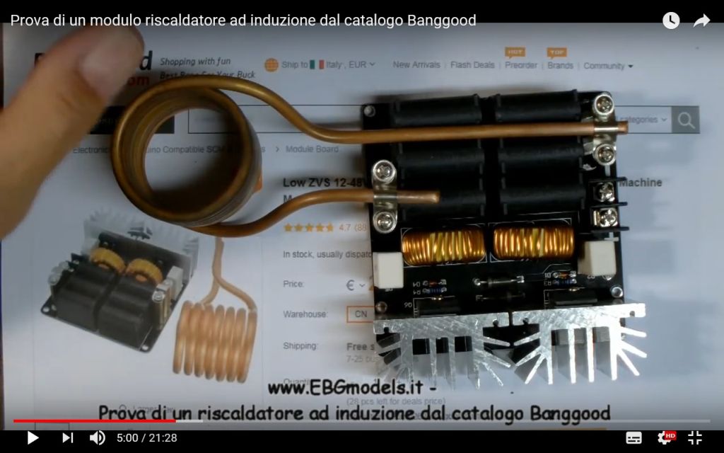

Ciao a tutti
Guardando su YouTube, ho visto una video pillola di Rick a riguardo un modulo riscaldatore ad induzione per poter poi aggiungere superficialmente carbonio al metallo per poi indurirlo, questo video risale al 17 settembre del 2017. La mia domanda è la seguente: avendo cercato nel forum se qualcuno usa tale sistema e lo ritiene valido, purtroppo non sono riuscito a trovare nulla. Dal video che ho visto a parer mio sembra un ottimo sistema anche perché non si fa uso di fiamme libere, vorrei se possibile avere un parere.
Ciao Luciano
