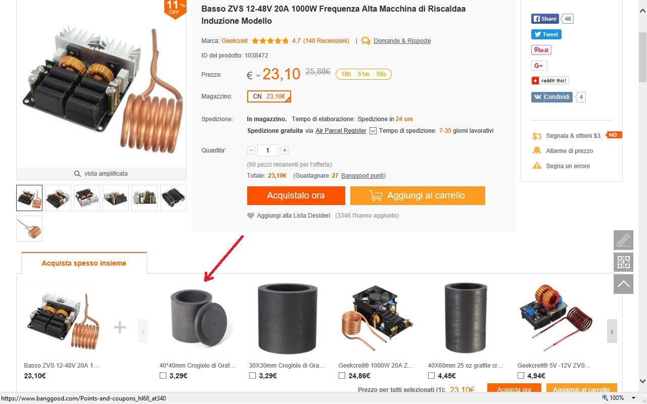

Mi è capitato un guaio con il riscaldatore a induzione, ho seguito scupolosamente i consigli tuoi inerenti alla alimentazione e ho messo una bella ventola di raffreddamento sopra al dispositivo e andava tutto bene riuscivo benissimo a fare diventare rossi dei tondini di metallo, ero proprio contento, poi ho preso il crogiolo ho messo la polvere a base di carbonio e poi ho seguito la solita procedura di accensione prima ho acceso l'alimentatore poi ho dato corrente al riscaldatore, ho visto che la spirale toccando il crogiolo, ha fatto una scintilla poi il riscaldatore ha smesso di funzionare. Rivedendo il tuo video mi sono accorto che tu usi un crogiolo di ceramica, io non pensandoci e vedendo nella pagina Bang good che chi aveva acquistato il riscaldatore avevano acquistato anche i crogioli che però adesso ho visto che sono di grafite, materiale conduttore elettricamente (vedi foto allegata), penso che il guaio sia proprio da attribuire al crogiolo. Saranno saltati i mosfet tu cosa ne pensi? Eventualmente un crogiolo in ceramica come quello che usi tu, dove lo posso trovare

Per il guasto, su quella scheda non c'è praticamente nulla di attivo tranne i Mosfet di potenza, per cui se si brucia qualcosa è facile che siano loro ad essere andati :-(

Ok grazie del consiglio. sicuramente sono saltati i Mosfet, perché mettendo all'interno del solenoide il crogiolo di grafite del diametro di 4 cm, materiale conduttore e come mettere un tondino molto grosso e di conseguenza la corrente aumenta tantissimo, io a questo non ci avevo pensato e ne pago le conseguenze, comunque ne ho già ordinato un altro, avevo pensato anche di sostituire i due Mosfet, ho visto che da RS Components sono disponibili, ma tra il prezzo di acquisto, la spedizione spenderei quasi come acquistarne uno nuovo.
