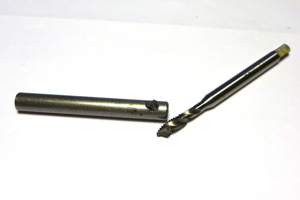

stavo facendo delle filettature da 4mm con maschiatore per fori cechi a macchina ma usato a mano e mi si è spezzato.
Non capivo perchè mi sia successo una cosa del genere. Le tabelle danno un preforo di 3.3mm per una filettatura M4, credevo di avere punte da 3.3 poi le ho verificate ed erano invece da 3.2, andava un pò duretto, è possibile che quel decimo in meno possa essere stata la causa della rottura? E poi c'è un metodo per tirare fuori il pezzo di maschio spezzato che è rimasto incastrato nella filettatura. Sia chiaro che butto tutto e quando avrò ricomperato il maschiatore ne faccio un'altro ex novo. Però volevo sapere se c'è un modo per estrarre il frammento, magari per pezzi più importanti dove ci si è lavorato sopra parecchio sarebbe un peccato buttare tutto e ricominciare da capo. E altra domanda se si può sulla mola recuperare il maschio residuo ancora abbastanza lungo.

Non preoccuparti più di tanto, capita ogni tanto di rompere un maschio! Era nuovo?
Io lubrifico con olio da taglio spray, inizio a piccoli passi poi torno un po indietro per rompere il truciolo e rivado avanti senza insistere troppo se vedo che l'utensile si sta "torcendo" troppo.
Per estrarlo la vedo dura, prova con una pinza a becchi. C'è chi ricicla i gambi dei maschi o frese per creare utensili, io ne ho tanti ma sono tutti inutilizzati!
Giusto per correttezza, il maschiatore è l'attrezzo che fa girare i maschi!

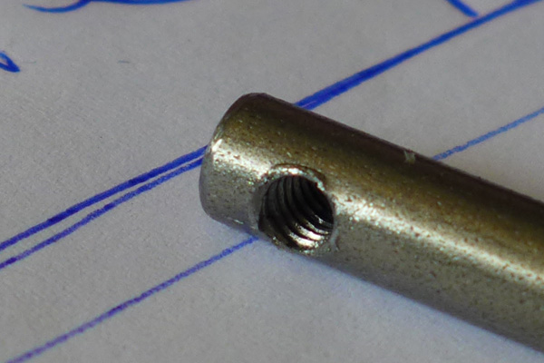

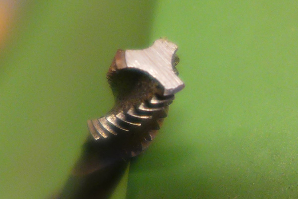

si anchio faccio come tu hai detto, ma questa volta forse il preforo era più piccolo.
Ho molato il moncone così
E sembra che sia tornato a funzionare, anzi adesso la filettatura arriva fino in fondo al foro. Vedi non tutti i mali vengono a nuocere.

Non buttare mai via i pezzi di maschio rotti o altro (frese ecc), come diceva Dentex sono ottimi per fare utensilini o altro!
Silvano, se filetti materiale tenace con maschi fini, conviene tenere il preforo un decimo più largo. Tanto la vite si avvita bene, ma almeno eviti di spaccare il maschio facendo molta attenzione a cosa "ti dice" quando sta lavorando. Gira spesso indietro per rompere il truciolo e pulisci sempre molto. Copiosa lubrificazione!!! ;-)

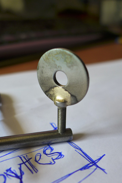

però dicci anche a cosa serve la tua creazione !
cersil
Posts: 192
Post Re: Maschiatore spezzato
il: May 13, 2013, 17:38
Ciao Enzo,
no una stupidagine serviva a fare una specie di saltarello per bloccare la paratia mobile nella staffa per fusioni in sabbia verde. Puoi trovare la discussione: "Si passa alla tecnica della sabbia verde" sia sul forum nella sezione fusione dei metalli, sia nell'articolo apposito: La tecnica della sabbia verde: Le Staffe.
