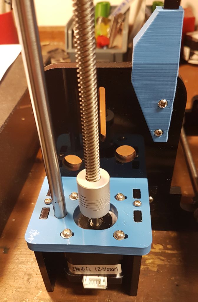

Una modifica che penso sia interessante è quella di sostituire il "frame" di montaggio dei motori dell'asse Z.
Si trova una parte da stampare su Thingiverse che permette di regolare l'allineamento delle barre dell'asse Z, muovendo i motori, in maniera estremamente precisa tale da evitare il così detto "wobble" per le barre che appunto possono venire montate non parallele alle barre guida.
Metto una foto del particolare.

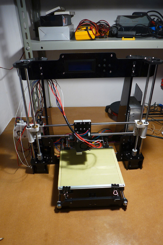

Allora, Sostituiti i cuscinetti. Ora devo settare il tutto. Primi problemi. Lo zero dell'asse x è a 5 mm fuori del piatto, ho risolto mettendo uno spessore di 5 mm in modo che raggiunga il finecorsa 5 mm prima ed ora è all'inizio del piatto, non so se è questo il modo di regolarlo. Altra cosa che non capisco perché quando dalla posizione zero (home) sia dell'asse x che y vado ad incrementare la posizione (con il fast), pulsante in alto, invece di andare avanti di 5mm alla volta mi va indietro. Mentre l'asse x mi va a -25 poi incrementa di 5 in 5 l'asse y invece cosa ancor più strana mi va a -3 il fatto è che incrementando di 5 in 5 ho numeri irregolari 2, 7, 12 il fatto è che mentre nell'asse x quando arrivo a 220 si stoppa regolarmente mentre nell'asse y il penultimo incremento è a 217 un'altro incremento di 5 mi fa un rumoraccio come se la cinghia stitti!? ho proverò a spessorare il fine corsa di 3mm ma non centra niente il fine corsa mi segna sempre -13 e dallo 0 con l'up mi va sempre a -3! Che fare?

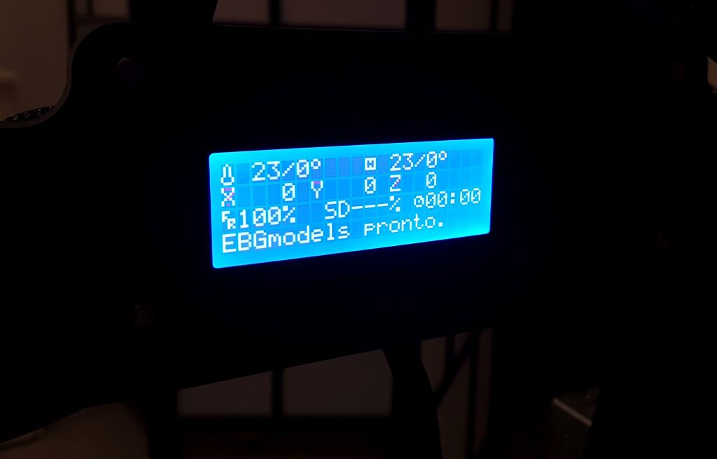

Nell'IDE di arduino (l'ambiente di sviluppo) devi scegliere la porta COM su cui hai collegato la USB della scheda (Arduino "tratta" le USB come dell porte COM) e poi scegliere la scheda ANET 1.0 il resto va bene di default.
Un volta compilato e caricato il firmware vedrai resettarsi il display con il nuovo Skynet !
Stai anche attento a scegliere il config.h a seconda del display che hai montato.

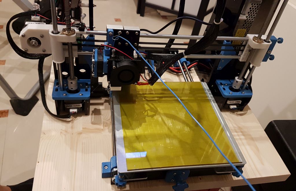

La mia nuova Anet A8 ha iniziato a fare le sue prime stampe! 8-)

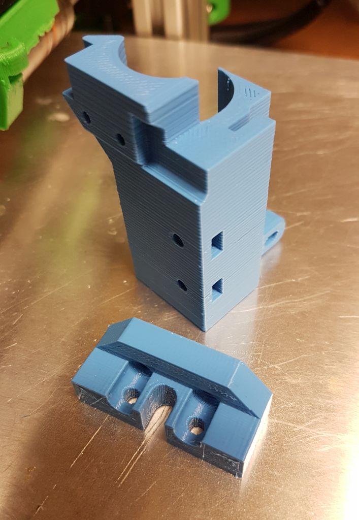

Proprio mentre alcune delle parti più sollecitate della mia gloriosa Ormerod hanno ceduto, dopo diversi anni di utilizzo intensivo!
Le ho potute ricostruire grazie alla nuova A8 e devo dire che sono molto soddisfatto delle stampe ottenute.
L'auto livellamento fa la sua brava funzione con SkyNet, e, anche se le ho impostato movimenti piuttosto rapidi, l'estrusione è davvero soddisfacente così come la robustezza meccanica, dovuta a tutti i miglioramenti e le implementazioni che ho voluto installare fin da subito.

Allego alcune foto del nuovo arrivo :-)
