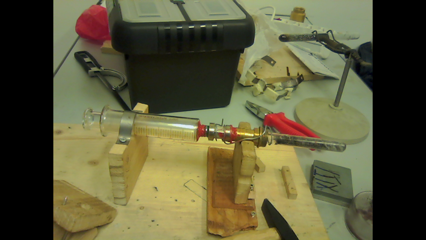

Questo è l'ultimo tentativo.
Ho pensato che per ottenere una resa utile con il solare, si dovesse partire dal "lamina flow", perché, tra i vari modelli, forse è quello che funziona con temperature più basse.
Credo, tuttavia, che sia il più difficile da realizzare. Poi ho visto il tuo video e.............
Pistone-siringa
Abbiamo provato con altri pistoni (rame, acciaio, alluminio) ovviamente sempre recuperati da materiali di scarto, cercando di adattarli a cilindri (tubi o simili), ma, come potrai immaginare, si otteneva o un enorme attrito o perdite. Abbiamo, quindi, optato per le siringhe di vetro che se ben pulite hanno un ridotto attrito e un'ottima tenuta.

Quindi pensi che il problema sia la siringa? Dalla foto sei in grado di dirmi per quale motivo non funziona? Ho anche un filmato, se vuoi avere maggiori dettagli, e riprese da più angolazioni. Lo invierei tramite skype, ovviamente.

Non posso capire da una foto o da un filmato come mai non funzioni purtroppo. Specialmente nel caso del 'lamina flow' ci sono particolari che se modificati anche di pochissimo, impediscono di fatto il funzionamento. Per esempio, la strozzatura all'interno dell cilindro o provetta, è uno di questi. Sono particolari che vanno affinati con una serie ti prove. Puoi vedere, come riferimento, la serie di articoli sul lamina flow 'thermo pulse mobile' di cui poi ho fatto anche il video corso completo per la sua costruzione.

Come strozzatura, in realtà, abbiamo utilizzato solamente il beccuccio della siringa. Forse è lì il problema. Le misure della provetta ed il peso e volume della lamina d'acciaio le abbiamo prese da alcune guide su internet.
Penso che, prima di trovare una seconda siringa e procedere con i tagli, proveremo ad allungare il becco con un tubo di rame, attraversando tutto in nastro d'acciaio, come hai fatto tu e la fiamma la sposteremo, quindi, alla fine della provetta. Forse così sarà più facile ottenere qualche risultato rispetto a "risonanze" varie. Parallelamente cercheremo di costruire un prototipo utilizzando la membrana elastica, anche se temo che ci si allontani un po' dal nostro scopo di ottenere un motore che produca energia elettrica utilizzabile.
