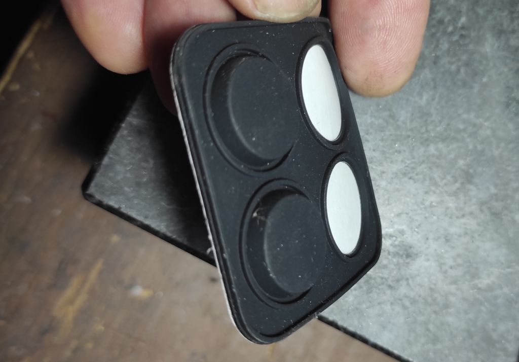

:P Ciao a tutti!
Ho trovato dei "gommini" autoadesivi e che erano in dotazione a qualche apparato... (forse uno switch da rack) e che avevo conservato. Sembrava una gomma adatta allo scopo, anche come spessore.
Ne ho ricavato un gommino più piccolo con una fustella e poi forato sempre con una fustella.
L'ho poi lavorato un po' con il tornio e altro e ne è venuto fuori un nuovo capstan.
Questa volta ho usato adesivo cianoacrilico per incollarlo sul perno.
Sembra tenere.
Una volta regolata la velocità. sono riuscito a scrivere una scheda e anche a leggere un paio delle vecchie schedine che avevo. Quasi tutte però non sono più leggibili dopo essere state registrate circa 40 anni fa. Un monito per noi che salviamo e abbiamo salvato una marea di foto e quant'altro su supporti magnetici... Chissà se qualcuno sarà in grado di leggerli tra 40 anni... ma questa è un'altra storia, o forse meglio dire sarà storia persa! :?
Il funzionamento sembra corretto, speriamo che duri. I flat cable usati nella costruzione del lettore sono messi davvero male. Praticamente le piste sono quasi tutte staccate dal nastro su cui erano state depositate, ed il nastro di protezione sopra si è scollato da quello sotto. Comunque le piste in rame sono abbastanza spesse da aver resistito al tempo (e alle mie manipolazioni!) 8O
Ora vorrei fare un nuovo pacco batterie con la stampante 3D perchè l'originale è pressochè irrecuperabile.... Se avrò tempo mi metterò a disegnarne uno compatibile...
Si, la calcolatrice si potrebbe usare; magari proverò a leggere come si facevano i programmi, di cui non ho più alcun ricordo.
Costruii il mio primo calcolatore con il famoso Z80 proprio all'inizio degli anni 80 e quindi proprio in quel periodo abbandonai questa ottima calcolatrice, che ormai sembrava un oggetto arcaico se paragonato alle "enormi" potenzialità del "nuovo", con addirittura un floppy disk da 80 KB e s.o. CP/M ah ah ah ... :P :P
Metto una foto dei gommini che ho usato...

Complimenti!
L'unico neo e' che non abbiamo un "approvvigionamento standard" di gomme da tornire. Praticamente uno si fa il capstan con quello che trova hahah :D
Ma il capstan come dimensioni, almeno il diametro esterno, rispecchia quello del disegno? FOrse conviene che tiri giu' un tuo disegno sulle reali dimensioni del capstan, del perno su cui va a calettarsi ecc, e in mm questa volta.

Ciao, si, il mio è stato più un tentativo di vedere se riuscivo a portare in vita il lettore.
Ora si potrebbe seguire il giusto consiglio di Lucio qualche post fa, che ha indicato QUESTO SITO per approvvigionarsi di gomma in maniera da avere una scorta.
Le dimensioni dei mio capstan sono 8 mm montato e l'albero su cui è montato è da 4 mm. In pratica ho fatto un foro con una fustella, poi ho montato il gommino grezzo con "sovra gomma" su un albero da 4 mm e l'ho portato a misura sul tornio.
