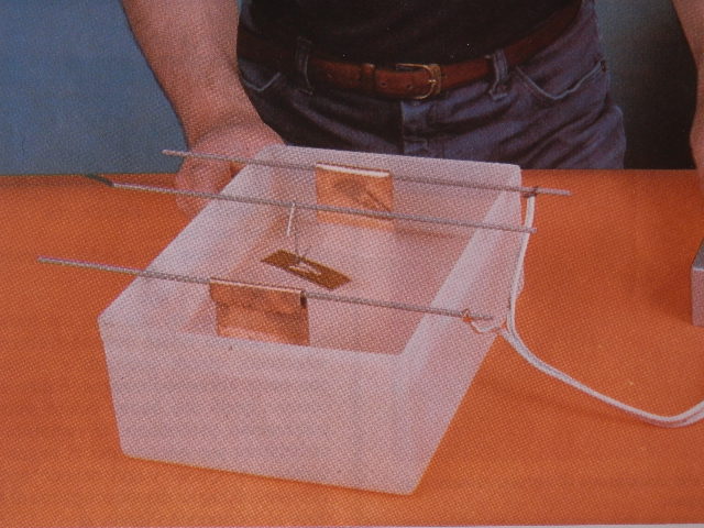

per concludere la parte elettrica dei "trattamenti galvanici accludo una foto che mostra come deve essere realizzato il bagno vero e proprio.
Giuseppe
La foto è stata presa da una rivista e osservando come è venuta mi sono accorto che c'è un errore grossolano: i due catodi di rame vanno collegati assieme e l'oggetto da ramare va collegato all'anodo :) Quello che è importante è che l'oggetto da ramare va posto in mezzo ai due catodi posti in serie.
Giuseppe
