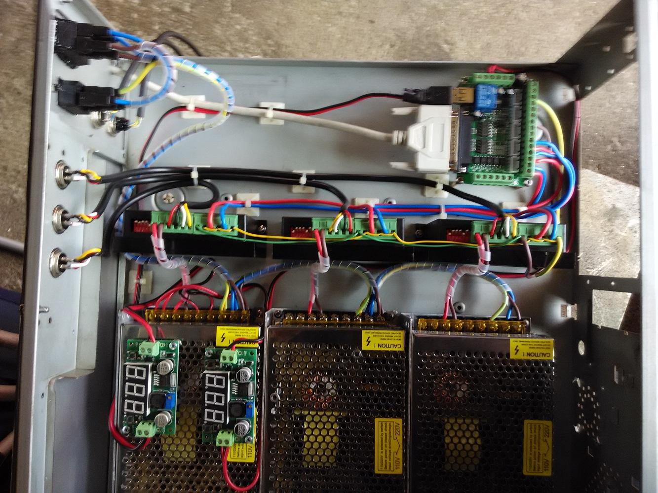

proseguo annunciando l'arrivo della famosa piccola vite a ricircolo: 8 passo 2.5 con relativa chiocciola il tutto alla modica cifra di 200 euro... si si, con il fai da te si risparmia :-(
non è ancora al suo posto, deve attendere ancora un pò, mi sono soffermato sull'elettronica e il box per l'elettronica.
Di seguito alcune fotografie, spero possano essere di aiuto per chi come me ha trovato difficoltà e poche info su come collegare il tutto.
A presto Marco.

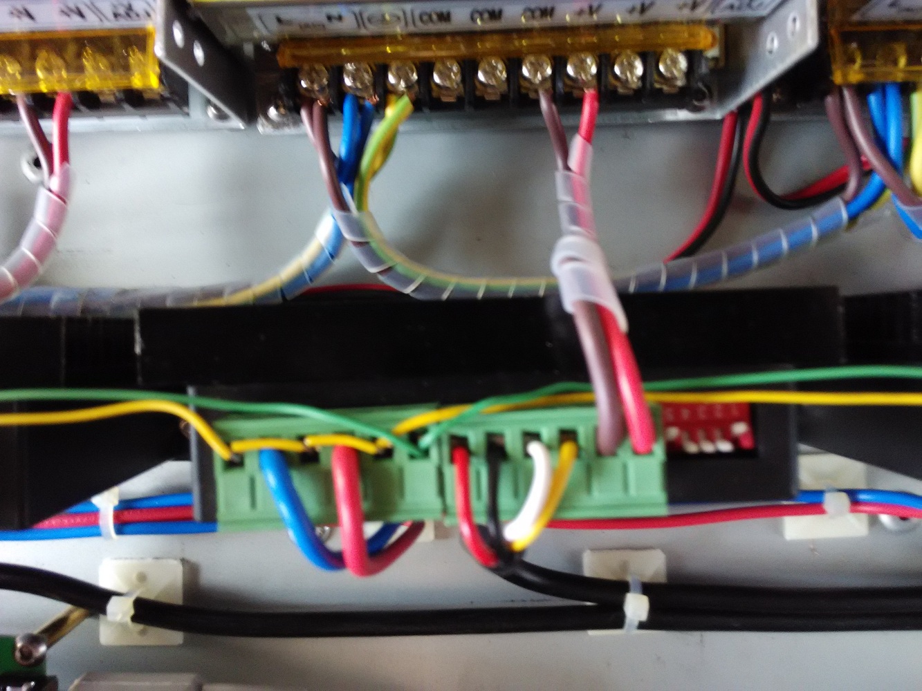

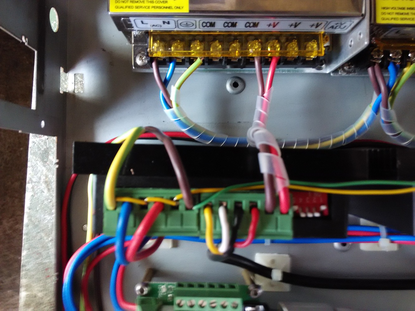

Un dettaglio dei collegamenti sul Driver X, Y, Z
Qui sopra Y ha i cavi del motore invertito, perchè nel mio caso il motore ha gli avvolgimenti invertiti rispetto agli altri due e non mi faceva settare a dovere i limiti software in Mach3.
Rimango a disposizione per qualsiasi chiarimento che posso dare.

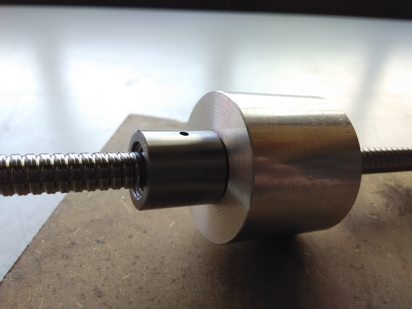

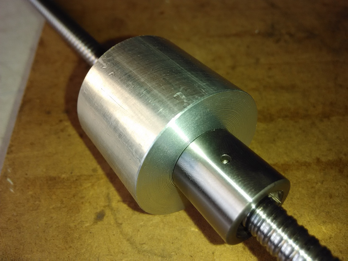

oggi ho deciso di dedicarmi all'asse Z in controtendenza a quello che avevo scritto nel post precedente, il lavoro che ho eseguito mi ha condotto a fare la mia prima filettatura interna sul tornio e modestamente mi è venuta anche bene, un pò dispiaciuto è stato il bidone degli errori, che ha solo ricevuto trucioli di alluminio.
Nella prima fotografia si intravede la filettatura nel supporto che prenderà forma da un tondo di 35 mm. nelle successive due viste della chiocciola avvitata sul supporto, dal lato opposto al filetto, dimenticavo 15 passo 1, ho allargato il foro per contenere il corpo della chiocciola in maniera che la stessa vada alloggiata al suo interno.
