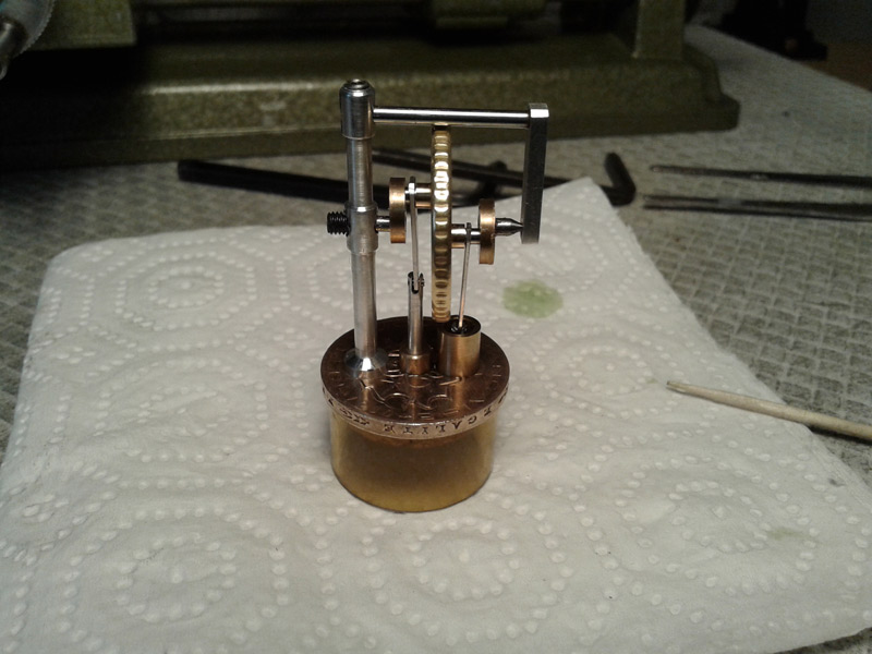

L'assieme volano/bielle era gia' montato da ieri, quindi ho icollato il supporto verticale alla moneta superiore; poi e' stata la volta dei 2 pistoni (e qui la prima "bischerata"). Infatti l'eccitazione ha preso il sopravvento ed ho inserito il dislocatore nel suo alloggiamento e l'ho fissato con la sua spinetta alla biella. Non vi dico le difficolta' (sicuramente per la mia inesperienza). La spinetta infatti (eseguita al tornio da "orefice" :D :D :D misura 1 mm. di diametro ed e' lunga 2 mm. e rimane spesso magneticamente attaccata a qualsiasi oggetto sia di metallo. Ho dovuto pisizionarla con gli stuzzicadenti.
Fatta l'operazione ho pensato: "E una e' andata". Poi il flash !!! "Ma porca miseria, non era meglio se prima installavo il pistone motore ?" Ebbene si, lo ammetto, ho fatto una "bischerata", perche' ora avrei dovuto installalo obbligatoriamente inserendolo dalla parte superiore, facendo attenzione a non farlo scivolare all'interno, pena...... rismontare tutto. Fortunatamente, con mooooolta attenzione e moooolta calma, sembra essere andato tutto liscio.

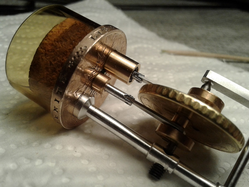

Mi accorgo solo ora che Jan ha modificato il supporto per le bielle ed il volano con un sistema molto più raffinato e pratico, rispetto alla revisione del progetto che ho io e che era molto più spartano e di difficile messa a punto. Bene! Ciò dovrebbe creare molti meno problemi!
Mi sembra che le bielle lavorino un po' inclinate. Forse ciò è dovuto ad una lunghezza un po abbondante dei distanziali. Spero che questo non influisca sul movimento fluido del modello.
Credo che la scelta del sughero per il pistone displacer sia valida! Ci vuole infatti un peso e quindi una inerzia più bassa possibile e un isolamento termico adeguato. Penso che trà balsa e sughero non dovrebbero esserci grandi differenze di peso. Bisognerà vedere come si comporta al calore. Questo modello è comunque un LTD ( basso differenziale termico) per via delle "generose" dimensioni del dislocatore rispetto alla sezione del pistone. e quindi dovrebbe funzionare forse sotto ad un centinaio di gradi di differenziale.
Per la prova pesetto in effetti è talmente piccolo il cilindro.... io lo avrei tappato... con un dito mentre verificavo la tenuta con un pesetto. ;-)
Dalla tua foto precedente vedo un notevole spessore del displacer... è così sul progetto?

Effettivamente dalla 2° foto sembra tutto molto distorto, ma e' l'effetto troppo ravvicinato dell'obiettivo del telefonino, che probabilmente essendo grandangolare distoge molto. Anche l'asta superiore dall'immagine sembra molto storta, ma non lo e'. Per quanto riguarda il supporto per le bielle ed il volano, guarda sul cartiglio del progetto che hai: sicuro che quello in tuo possesso non sia il "1-Euro-20 Micro Stirling" ? Perche' e' vero, quello e' piu spartano e anche secondo me di gran lunga piu' difficile da "tarare", per questo infatti ho optato per il modello "1-Euro-50 Micro Stirling". Molto cortesemente Jan me li ha inviati tutti e due.
Il displacer e' alto 2.5 mm. come da disegno, mentre per il modello da 1.20 Euro e' alto 2 mm.

- Secondo me meglio abbandonare l'idea del sughero al posto della balsa, a meno che' non ci si scosti dal progetto originale.
Infatti sui disegni la differenza di diametro tra cilindro e dislocatore e' di 1 mm, e cosi ho fatto, tant'e' vero che "a freddo" scorre perfettamente.
Non ne sono sicuro, ma evidentemente scaldandosi il sughero si dilata piu' della balsa e va a sfregare sul cilindro impedendone il movimento libero.
E questo e' il primo intoppo.
- Punto 2: (pensavate di cavarvela cosi' velocemente ?) Il cilindro di vetro e' stato ricavato da una fialetta medicinale che io erroneamente, sapendole sterilizzate, pensavo che resistessero agli shock termici, ma cosi' non e' stato e si e' incrinata. Ora, bisogna vedere se si e' incrinata per il calore o se cio' e' dovuto al fatto che, essendo troppo preciso l'incastro nelle monete, non ha permesso alla stessa la dilatazione dovuta al calore (ma presumo piu' la prima ipotesi).

E' improbabile che un progetto così difficile per via delle miniturizzazioni spinte, possa andare bene al primo colpo! Come dico sempre bisogna capire cosa sta cercando di comunicarti il modello ;-) e mi sembra che tu l'abbia capito.
Strano che il vetro si sia criccato! Forse hai davvero scaldato troppo. Ricorda che, come ho già detto, è un LTD, non va posta la fiamma troppo forte sulla parte calda!
Però sarebbe un vero peccato non fare trasparente l'anello del displacer! Dai, vedi se trovi una provetta di dimensioni idonee.
Per il sughero, non ho esperienza! Non so le dilatazioni termiche che subisce, ma a quei livelli mi sembra davvero tanto 1mm.
