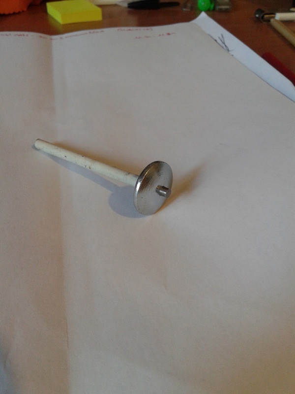

Eccomi amici miei con gli aggiornamenti. (e' diventata una vera sfida) :D :D
Dunque, le ho provate tutte, acetone,trielina, smacchiatore, diluente nitro......... l'unica soluzione per scollare quel maledetto o benedetto frenafiletti e' una brutale azione meccanica. E dire che quando incollavo i vari pezzi li tenevo in mano come un padre tiene in mano il piccolo neonato temendo di romperlo.
Qualche piccolo particolare l'ho dovuto rifare ma procede tutto ok. Come vi avevo preannunciato, tra le varie ed invane attese del disincollaggio, ho provato a forare una testa di una vite ed "incollarci" un alberino. Perche' infatti non trasformare un'evento negativo in positivo ? Voglio provare a capire se questo frenafiletti extraforte puo' essere un "surrogato" di una eventuale brasatura. (ovviamente per piccoli pezzi).
Prossimamente provero' a tornirlo e vedere come si comporta.
Nel frattempo ho trovato altri sugheri......... ma penso che ne faro' un uso ittico. :D :D :D
Meglio la balsa o pensate che si possa tentare anche in alluminio ?

Surrogato totale di una brasatura sicuramente no, ma in modellismo meccanico si usano spesso adesivi cianoacrilici per determinati impieghi. Quindi in quel caso sono in effetti dei surrogati della brasatura direi leggera (quella fatta con lo stagno).
L'alluminio non credo sia adatto a questo modello per via del peso! Il pistone del dislocatore deve essere più leggero possibile per avere meno massa possibile da spostare!
Le forze che lo fanno muovere sono infinitesimali :-)
Ciao buona costruzione!
