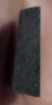

C) Nel pacco regalo c'erano anche dei troncatori con sezione trapezoidale, ora spendere 80 euro per un portautensili che non sono sicuro sia esattamente per loro o provare a modificare la sezione mi sembrano soluzioni poco intelligenti, una barretta hss per fare troncatore costa meno. Anche qui c'è qualche .... soluzione ??

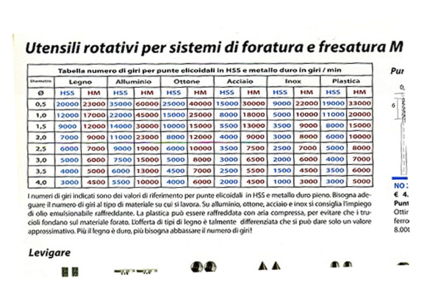

come consigliato da Mario, segui i due video di Rick, ti allego la tabella di velocità mandrino consigliato da proxxon per le loro frese, tanto in HSS che in HM

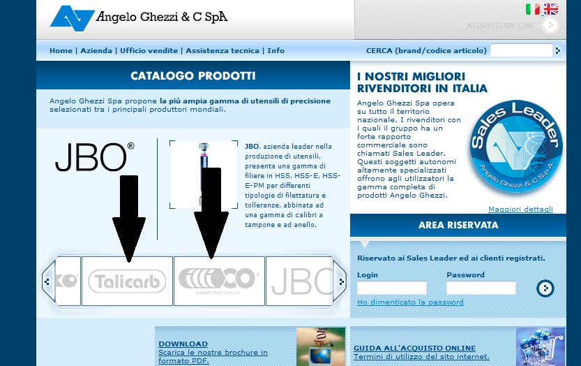

Su http://www.angeloghezzi.it/public/home.php vai in questi due cataloghi online: talicarb e illico (quelli che io ho potuto visionare in forma cartacea) trovi i parametri di avanzamento e di affondo ed altro su frese con vari rivestimenti e per specifico materiale.

I troncatori non hanno nessun angolo a 90° trapezoidali nel vero senso della parola . Suppongo sia necessario un portautensili specifico.

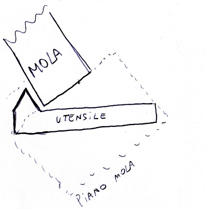

/\________
|_________|
Nell'utensile per filettature interne (piccolo) come si procede per affilare la faccia verso il gambo ?? (indicata con \) se posiziono il pezzo inclinato sulla mola il gambo sta tutto fuori verso il centro di rotazione della mola e mi rimane davanti alla mola una punta microscopica ingestibile con le mani L'utensilino al quale faccio riferimento è quello che si vede nella pillola compendio al corso per filettature.

secondo me il fianco della mola è parte inegrante della mola stessa e lo uso, le carpiature strane è meglio evitarle, altrimenti ci si costruisce un piano della mola più ampio per appoggiare l'utensile come e dove vuoi ;-)
