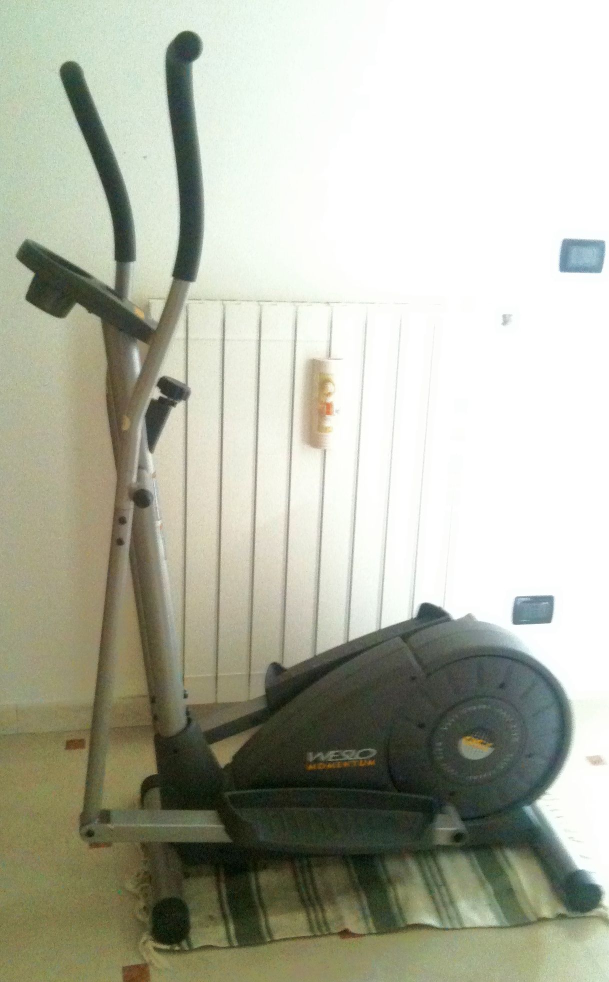

Una Cyclette Ellittica dopo anni di buon servizio, ha accusato la rottura dell’albero che regge le ruote principali.

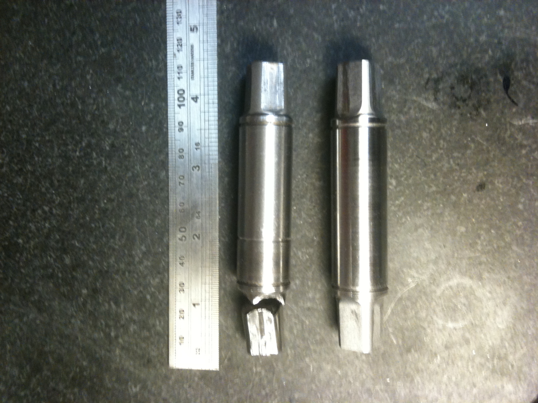

Si trattava di un albero in acciaio da 19 mm di diametro con sedi per anelli elastici di bloccaggio e con le estremità quadre e a tronco di piramide. Filettatura interna delle estremità da 8 mm.

Nella foto il pezzo che si è rotto e quello realizzato da EBG Micromeccanica nel suo laboratorio.

E qui la foto della Cyclette Ellittica riparata e pronta all’uso!
