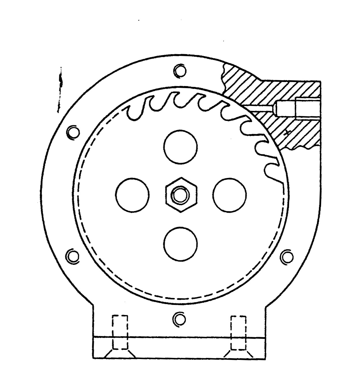

Ho trovato interessante un progetto di Elmer Verburg su di una piccola turbina ad aria compressa, nel suo caso, accoppiata ad una poma centrifuga, e ho deciso di iniziare la costruzione apportando alcune piccole modifiche al progetto originario.
Ecco il disegno della turbina
Come si può nortate il progetto è particolarmente semplice. La teoria dice che il flusso del gas che fa muovere il rotore, dovrebbe essere sempre tangenziale con le palette del rotore. In questo caso le palette sono state progettate in questo modo, anche per non rendere la realizzazione impossibile con le attrezzature di un modellista medio!
L'autore spiega, nella sua introduzione, che questo dimensionamento è dovuto alle prove pratiche, ed è quello che ha fornito i risultati migliori.

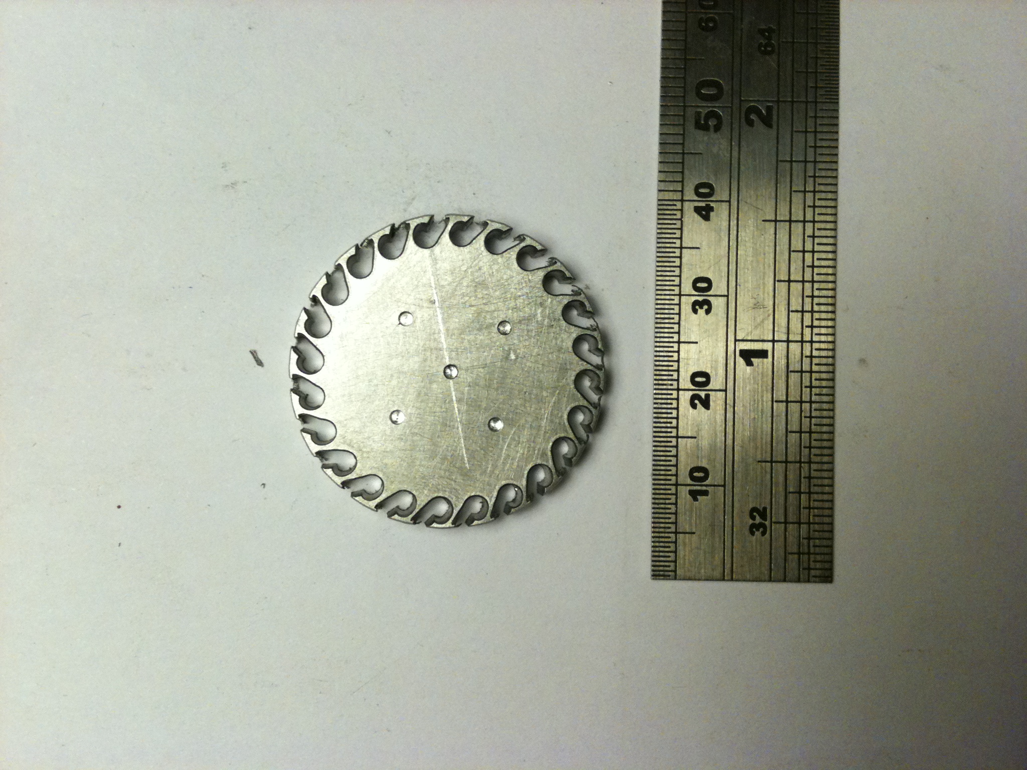

Ecco quindi come si presenta il rotore una volta terminata la lavorazione partendo da un pezzo di alluminio anticorodal da 5 mm di spessore.
rotore appena lavorato
Nella stessa lavorazione ho anche fatto "marcare" alla macchina, il centro di rotazione e 4 fori di alleggerimento.

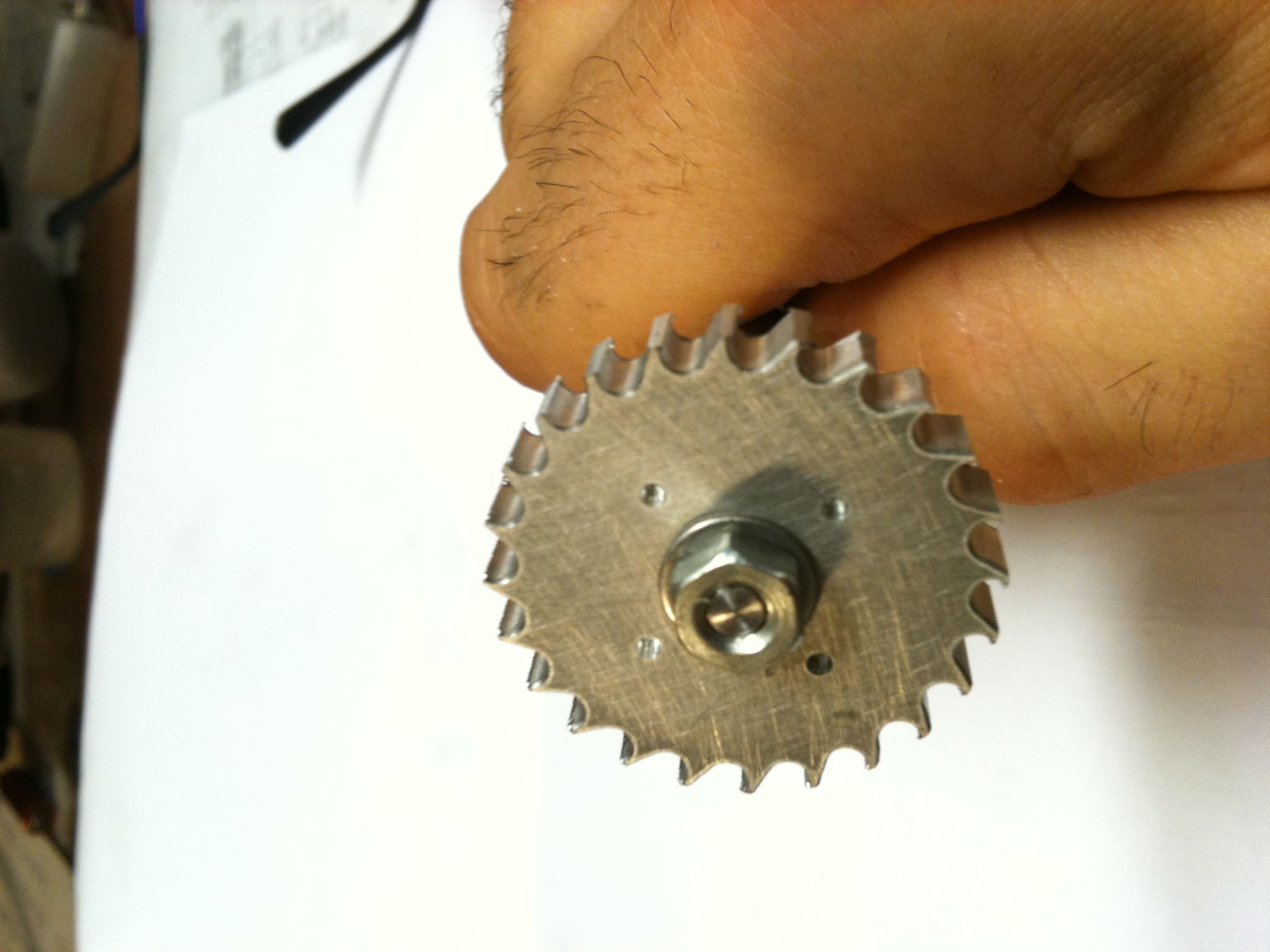

rotore lavorato al tornio
Ecco in questa foto il rotore che è stato lavorato al tornio, direttamente sull'albero motore da 6 mm. Tutte queste lavorazioni sono state fatte sul tornio Proxxon PD230 con le pinze al posto del mandrino che garantiscono un elevata centratura e ripetibilità di montaggio del pezzo.
