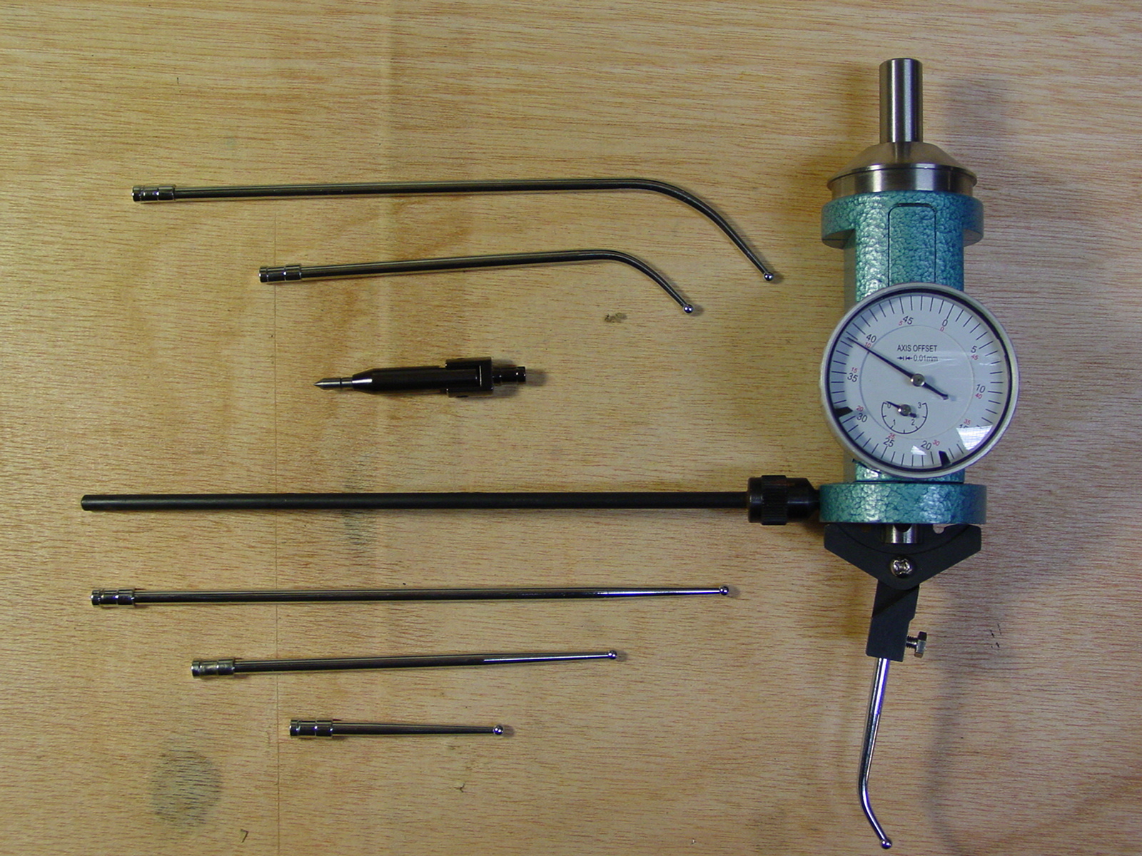

In questi giorni ho ricevuto un nuovo strumento di misura che reputo uno dei più utili strumenti da avere nella propria dotazione.
Per questa ragione voglio mostrarvelo anche e sopratutto per chi proprio non lo ha mai visto prima.
Si tratta di un centratore a due assi.
Lo strumento serve principalmente per allineare il tavolo a croce di una fresatrice, con un foro o con un pezzo sul diametro esterno.
La sua particolarità è che il quadrante del comparatore centesimale resta sempre rivolto verso l'operatore e consente di fare l'operazione di centraggio, in maniera estremamente veloce e comoda rispetto all'utilizzo di un tastatore tradizionale.
Lo strumento è anche molto utile sul tornio per eseguire, ad esempio, l'allineamento della controtesta.
Per spiegare come funziona ed illustrarvelo in maniera semplice ho preferito fare un breve filmato che trovate qui sotto.
