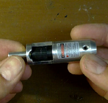

In questo articolo, con allegata VideoPillola finale, vi voglio mostrare un Centratore Laser che ho in laboratorio da un po' di tempo.
Il centratore in questione è adatto ad essere usato sulla fresatrice, o sul trapano a colonna per il posizionamento dei pezzi da lavorare.
Può essere usato anche in diverse circostanze e in tutte le occasioni in cui si voglia centrare un pezzo in maniera molto rapida e precisa.
Spesso si tende a sottovalutare l'uso di questi tipi di utensili per via dei dubbi in merito alla precisione e alla ripetibilità della centratura.
Beh, ma per spiegarvi tutto questo ho preparato una videopillola e quindi basta scrivere e godetevi il filmato sperando che possa essere di vostro gradimento.
