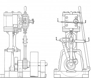

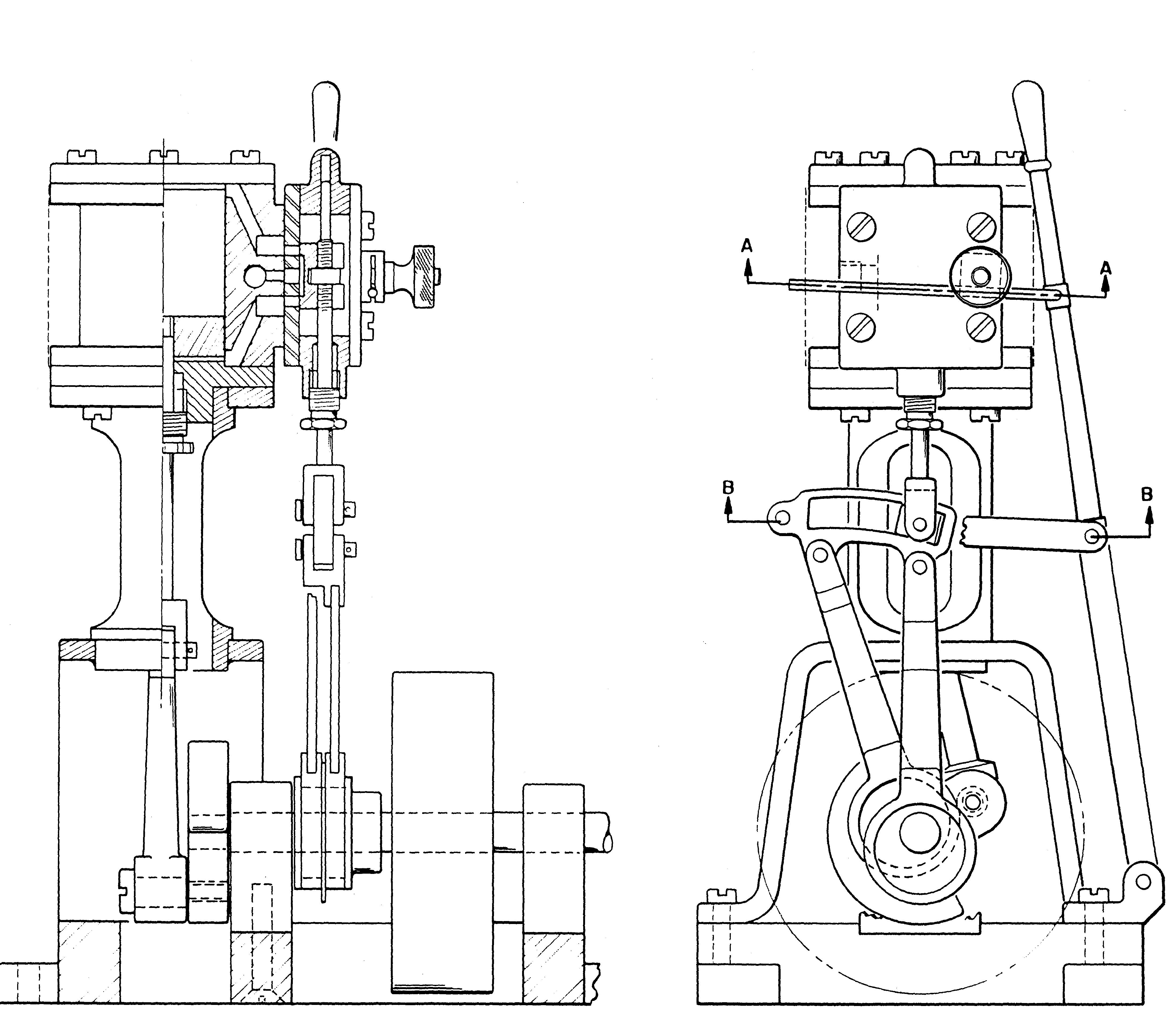

Piani motore a vapore a cilindro verticale
Motore a vapore a cilindro verticale con inversione di rotazione
Questo è il disegno di insieme di come deve venire il motore una volta realizzato. Come si vede esso è composto da numerose parti che verranno realizzate nel laboratorio una per una partendo dal metallo grezzo.

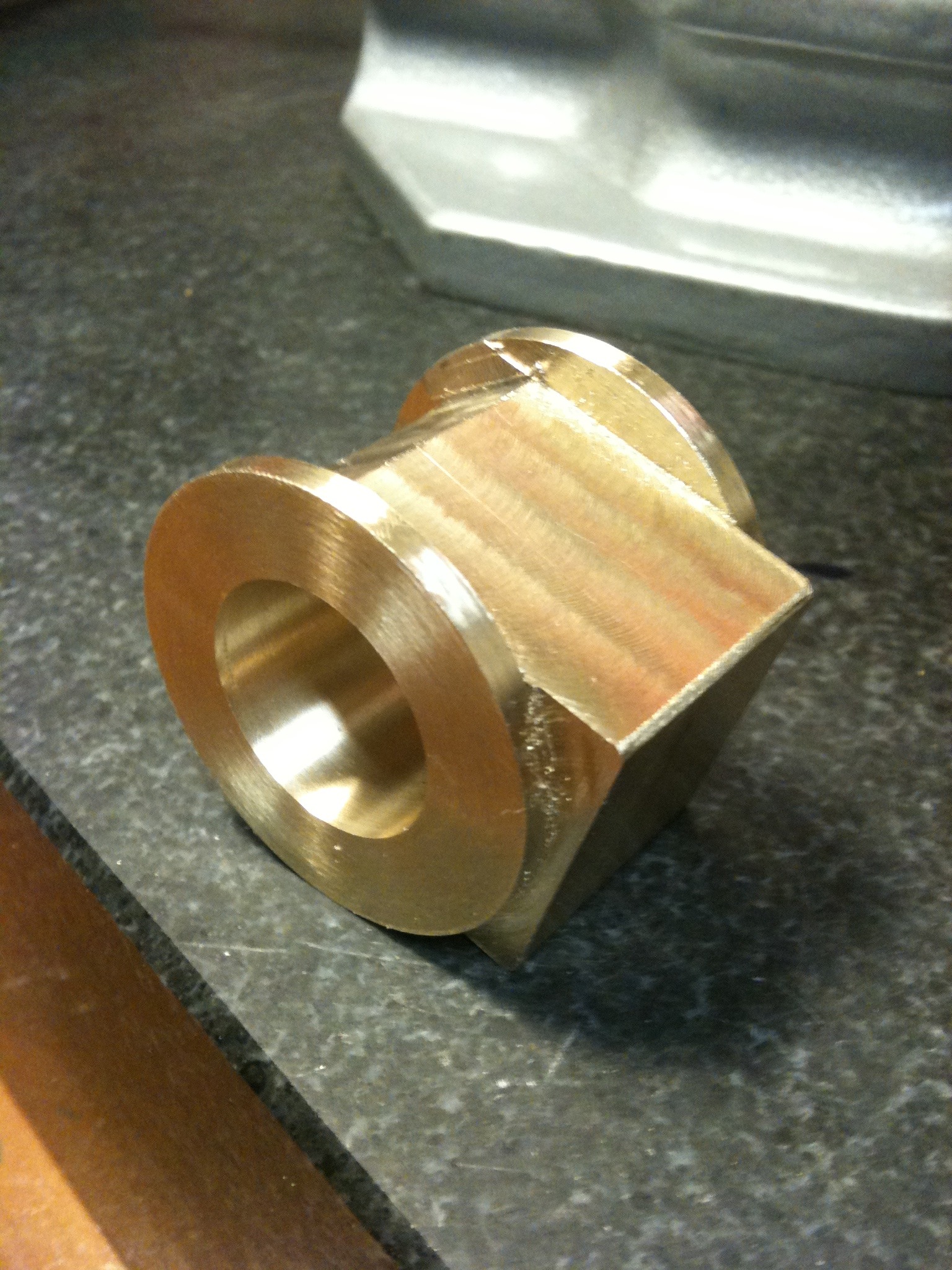

La costruzione ha avuto inizio partendo dal cilindro, che è stato sgrossato da una barra tonda di ottone pieno del diametro di 40 mm.
Cilindro motore a vapore in costruzione
Nella foto possiamo vedere il cilindro con  alcune delle parti principali ricavate tramite lavorazioni di tornitura e fresatura in successione.
Come si può vedere dal filmato, per realizzare il foro del cilindro è stata usata una barra fra le punte che ha permesso di ottenere un foro con una finitura estremamente precisa e perfettamente circolare.
