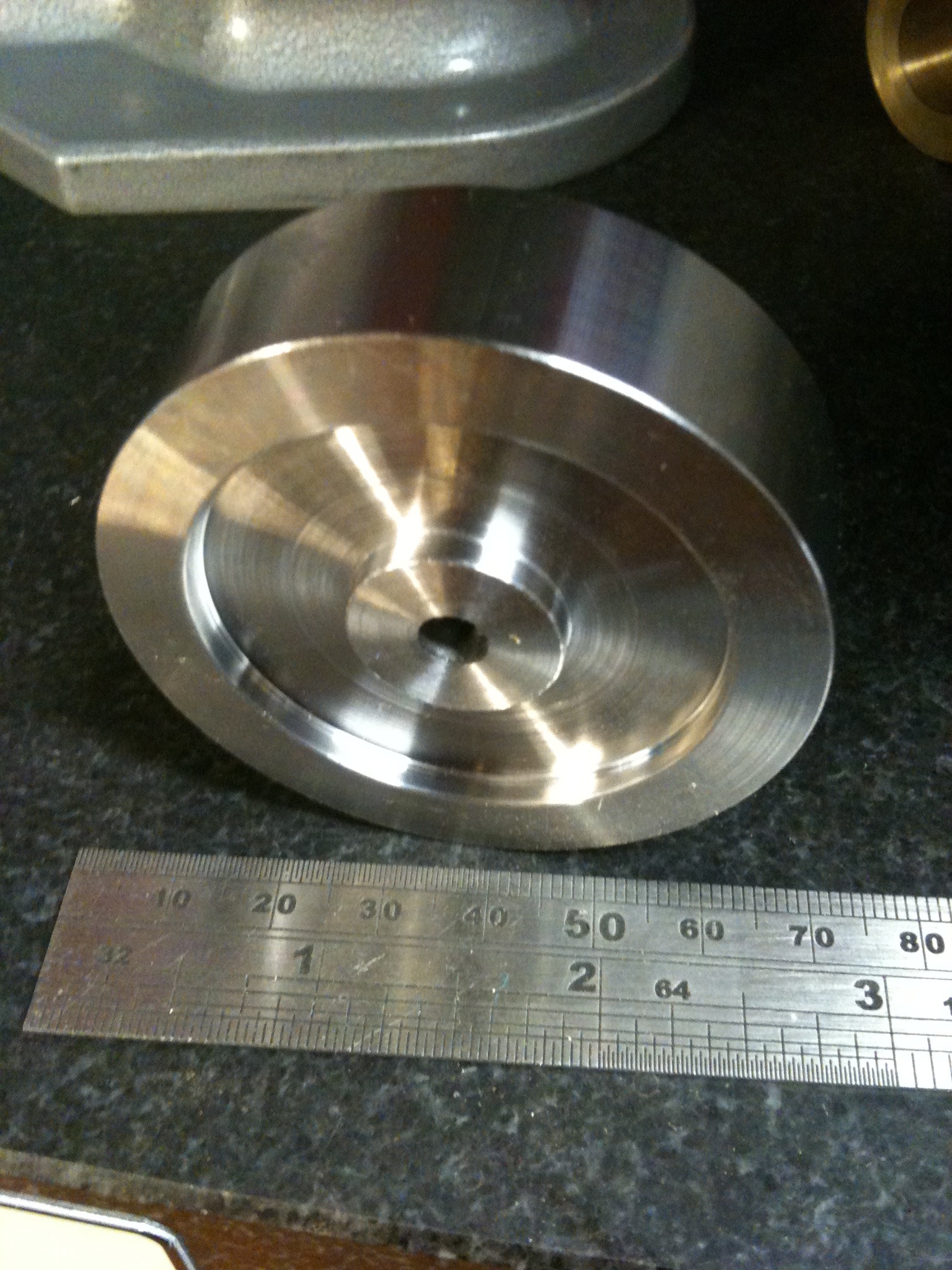

Il volano è una delle parti finali di un motore. Qui è già stato realizzato perchè è capitato del materiale in laboratorio che era adatto a questa realizzazione e si è deciso di ….”testarlo” subito.
Il volano, immagazzinando con la sua massa, l’energia cinetica durante la sua rotazione, permette di mantenere il motore in rotazione facendogli superare le fasi morte. Semplificando fornisce una certa inerzia al movimento. Tale componente lo si trova praticamente in tutti i motori termici; comprese le nostre automobili!
In questo caso è un volano in acciaio piuttosto pesante e di circa 60 mm di diametro; realizzato nel laboratorio EBG Micromeccanica in pezzo unico da un tondo pieno. Un componente fondamentale che permetterà un ottimo funzionamento al motore in gestazione!
Il volano by EBG Micromeccanica
