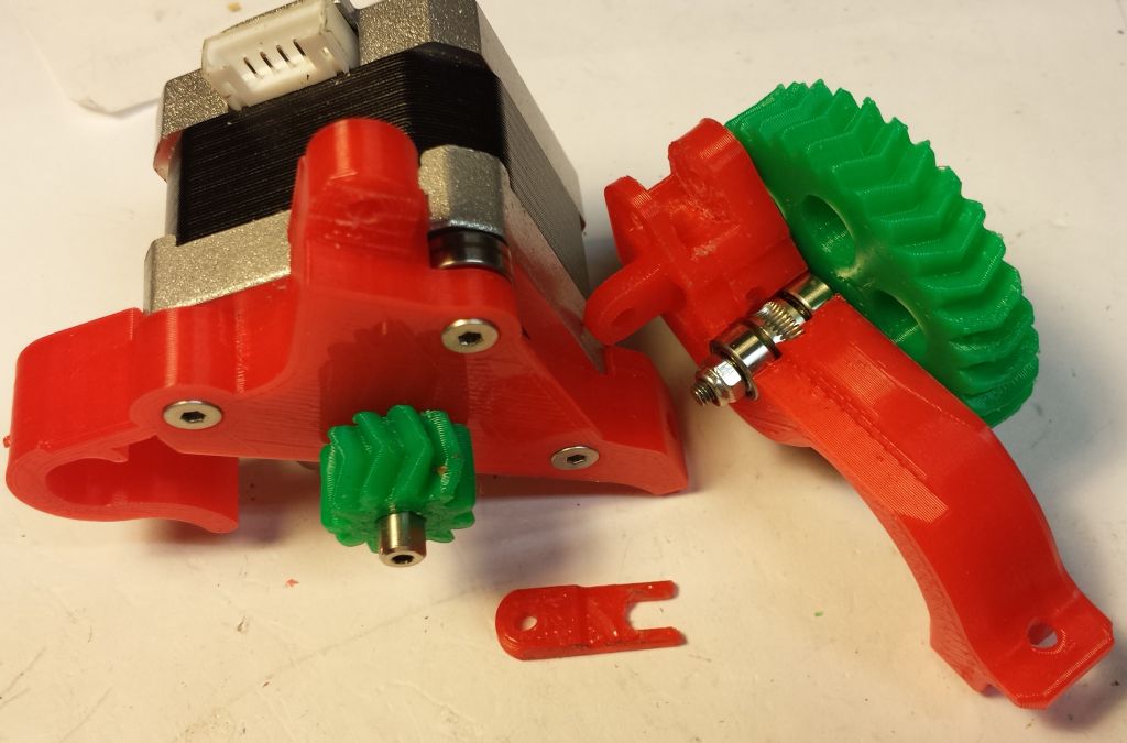

Ecco qui le parti che bisogna stampare: i due ingranaggi bi-elicoidali e le due parti dell'assieme:
ingranaggi estrusore2
ingranaggi estrusore1

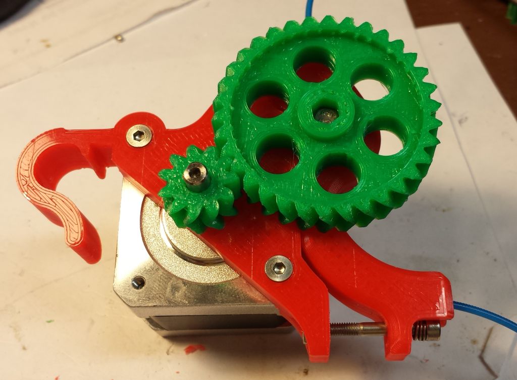

La foto sopra si riferisce all'assieme montato e pronto per essere installato nuovamente nella stampante. Ricordiamoci anche di rifare la taratura per calibrare la quantità di filo estruso con la procedura desccritta nel video corso di calibrazione della stampante.
Gli ingranaggi si possono trovare a QUESTO link, mentre l'assieme in due parti dell'alimentatore vero e proprio si può trovare QUI.
