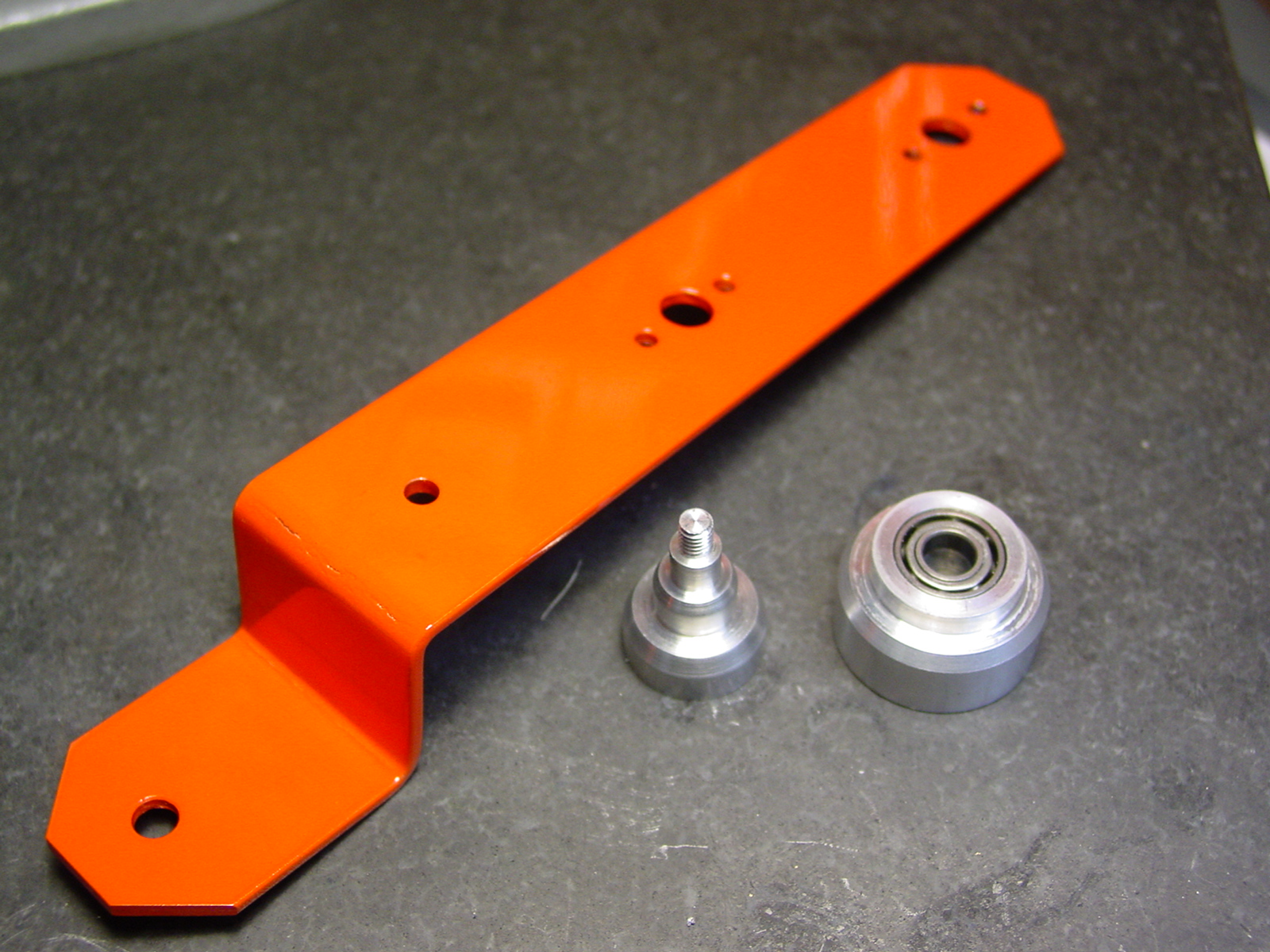

Siamo giunti alle componenti che costituiscono il supporto delle parti attive del modello.
Il porta cuscinetti che permette all'assieme del volano di ruotare libero e stare in posizione alla giusta altezza, il supporto che, assieme a quello relativo alla provetta/cilindro, la mantiene orizzontale e anch'essa alla giusta altezza . Poi va realizzata una base di sostegno costituita da alluminio ripegato, forato e verniciato per un buon effetto estetico.
Non ci sono grosse particolarità in queste parti, tranne il fatto che il lamierino spesso 2 mm di alluminio va tracciato al banco con precisione. Io per questa fase, uso il truschino e il piano di riscontro. Gli altri supporti, sono realizzati con operazioni di tornitura, foratura, maschiatura o filettatura ove previsto.
Ecco la foto di queste parti appena realizzate.
