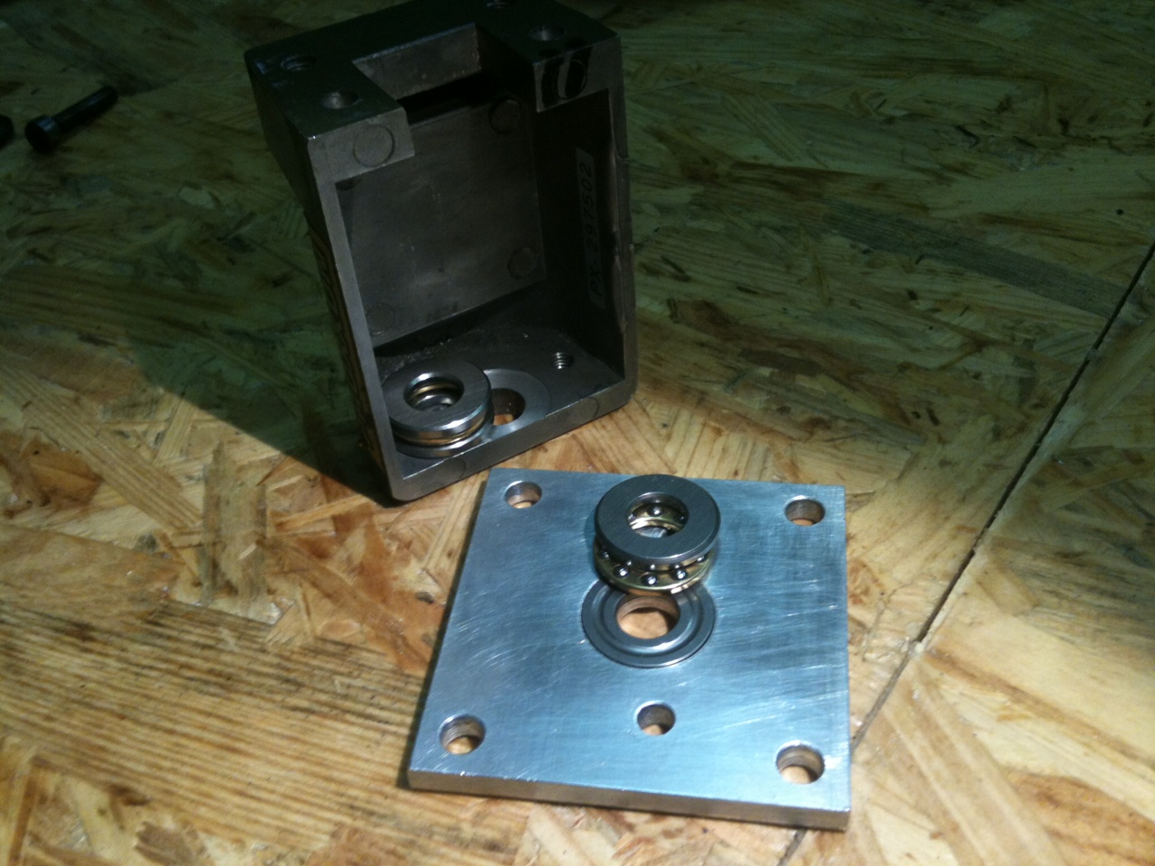

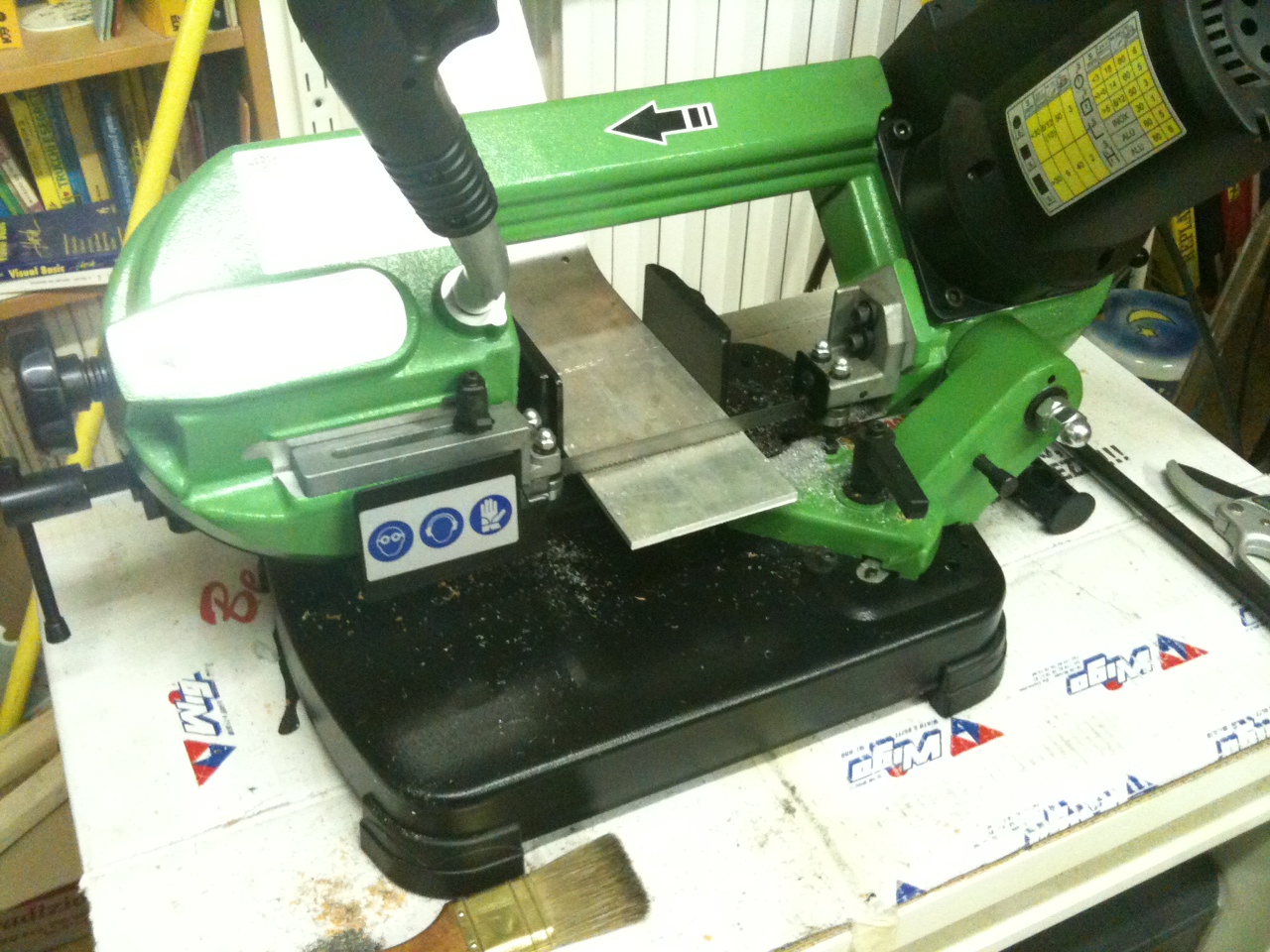

Ho fatto un giro, ieri che non pioveva, da un rottamaio alla porte di Torino, lì ho trovato uno spezzone di barra di alluminio di circa 30 cm spessa 5 ,un po' spiegazzata a metà, ma ancora utilizzabile per farci uscire i supporti motore, naturalmente l'ho presa.
Arrivato a casa ...sorpresa... sono finalmente arrivati i cuscinetti reggispinta diam. int. 9 diametro est. 20, riletto i vari consigli, tenendo conto delle varie opinioni espresse sul forum, ho preso la decisione che ha prodotto quanto vi farò vedere e cioè la costruzione di 2 supporti motore con le sedi di alloggiamento dei 2 reggispinta, è stata ricavata una sede, poco profonda, anche sul supporto volantino della tavola originale.
Non ho saputo resistere dallo struciolare un po'. et voilà un'altro piccolo passettino è stato fatto.

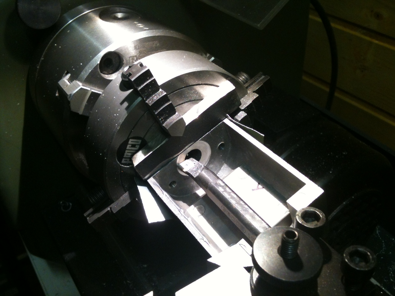

Forse nell'ultimo post sono stato un po' sbrigativo :| e siccome "l'argomento" vuole essere trattato come un "diario di guerra utile, per chi volesse intraprendere la medesima avventura, migliorare, non fare i miei errori.
Non ho fatto vedere la barenatura del supporto originale del volantino per permettere l'alloggiamento del cuscinetto.
Rimedio subito, ecco qui la foto.
Noterete la "strana" configurazione del mio tornio, monotornio doppio mandrino... ;) Non ho un mandrino a 4 griffe indipendenti, un'amico, mosso a pietà (preso per stanchezza, pur di non sentirmi più lamentare), mi ha prestato un suo mandrino, peccato che sia un Emco, non compatibile con l'attacco Proxon. Non mi sono lasciato abbattere dalla difficoltà, ho fatto un adattatore (piattello più albero) sul quale avvitare il mandrino Emco. L'albero viene chiuso nelle ganasce del Proxon il cui piattello sostiene l'Emco.
Che sudata ma funziona. 8-)
OCCHIO, nel fare queste cose valutate sempre la SICUREZZA, adattatori robusti, velocità molto basse e molta molta attenzione.

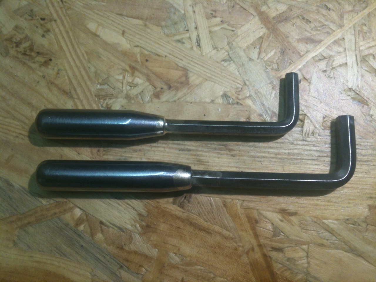

Ne approfitto, visto che l'amico Marco mi tiene d'occhio, per mostrargli un OT che potrebbe essergli utile avendo il mio stesso tornio. Una banalità, le chiavi di manovra della torretta portautensili sono delle semplici chiavi a brugola, stufo di usare uno spezzone di tubo per non farmi male alle mani, ho deciso di porvi rimedio applicando delle prolunghe, tornite e brasate sulle chiavi a brugola, come in foto (sono in inox).

Mario, esistono anche le chiavi a brugola a manico lungo ;-) ;-) però la tua versione è molto simpatica. :-) Peccato non essere in pensione e dover fare sempre i conti con il tempo....
il: February 9, 2014, 13:16
Belle le chiavi di manovra, io uso un prodotto più commerciale. La mia stima verso la tua versatilità e genialità aumenta di post in post, ovviamente dopo il BOSS.

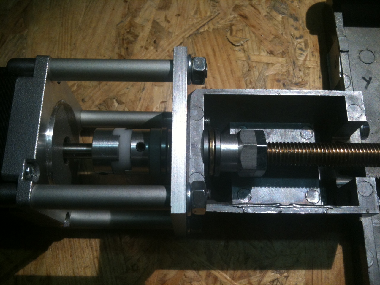

Ha ragione Rick, ora che ho concluso il lavoro sulla tavola, dovessi rifarlo non mi perderei con i cuscinetti reggispinta, barenature e mazzi vari, userei solo le rondelle in teflon, ma oramai l'è tutto montato ovvia. Allego 2 fotine, nella prima si vedono le varie parti che compongono l'ambaradan. L'unica cosa un po' diversa dal solito è la soluzione utilizzata per il fissaggio del cuscinetto reggispinta, manicotto filettato che consente di precaricare leggermente il cuscinetto con un controdado per bloccare il manicotto. Speriamo che non dia problemi, oramai è fatto.
Ora non mi manca che il collaudo, a mano funzia ... :) , non ho ancora nessuna elettronica l'è tutto fermo :| , in un mio lontano post (9 gennaio) avevo avanzato delle ipotesi, rimaste nel limbo perchè premature, ipotizzavo l'utilizzo delle schede tb6560 (singola scheda per singolo asse) non credo sia quella criticata nei vari forum (sempre basata sul tb 6560 ma integra sulla stessa scheda i 4 assi e il router). Qualcuno ha qualche suggerimento ? Qualcuno l'ha gia accattata ? In questi giorni conto di ordinare dai nostri amici con gli occhi a mandorla. Avanti con i suggerimenti e le vostre esperienze.
