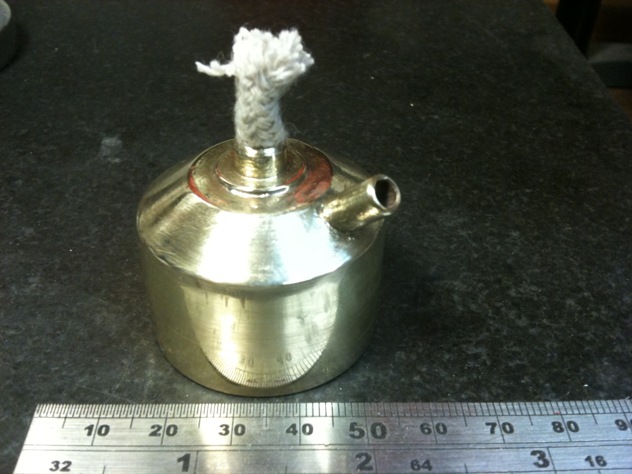

L'ultimo particolare che ho pensato di realizzare è un piccolo bruciatore di alcool in maniera da creare un modello autonomo che potesse funzionare senza aver bisogno di una fonte di calore da cercare durante le dimostrazioni. Naturalmente sempre sperando che il modello, una volta finito, dia dei buoni risultati.
Ecco quindi la versione di bruciatore che ho creato per questo modello

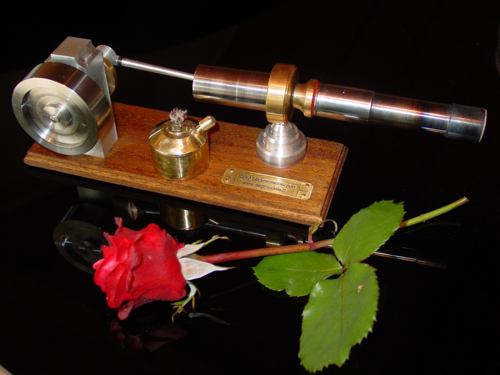

Poi è stata la volta della base per il modello. Ho scelto di realizzarla in legno in maniera piuttosto classica e anche un po' minimalista, vista la sobrietà di questo progetto.
La targhetta di ottone incisa con la fresatrice CNC, con il mio marchio, ha poi concluso tutte le operazioni di costruzione di questo motore.
Ecco finalmente il modello terminato!
Siamo giunti al test finale e devo dire con grande soddisfazione che il motore GIRA ! Non ho faticato molto ad ottenere un funzionamento ottimale da parte di questo bizzarro quando affascinante modello. Dalle prove che ho condotto, risulta evidente che le dimensioni e la struttura del tubo interno ed esterno, la posizione del rigeneratore (lana di acciaio) ed il gap tra fine del tubo interno e parete finale, giocano un ruolo piuttosto importante. C'è sicuramente molto spazio per sperimentare e cercare ulteriori ottimizzazioni, in ogni caso il modello funziona e funziona egregiamente bene! Sono davvero contento, perchè, anche se ci sono pochi componenti, il motore ha richiesto quella cura dei particolari che riservo ad ogni modello che produco. Sono stato ben ripagato nel vederlo funzionare!
