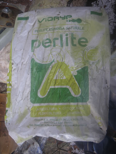

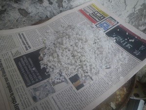

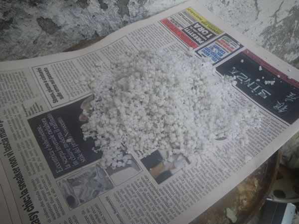

Mescolare assieme il cemento refrattario e la perlite nella misura di 1 a 4 aggiungere la minor quantità possibile di acqua (5%) l'impasto deve avere una consistenza terrosa. Deve essere inserito nello stampo e battuto per compattarlo. Fatto asciugare lentamente all'ombra. Una essiccazione rapida farebbe asciugare lo strato esterno intrappolando umidità all'interno. L prima accensione della fornace dve essere fatta a fuoco lento ed aumentare lentamente la potenza. Rimettere la fornace in un luogo asciutto.

l’impiego della perlite ha lo scopo di fungere da isolante termico, per non disperdere il calore e far raggiungere temperature più alte alla fornace. La perlite è un isolante che è in grado di resistere alle alte temperature. Sostituirla con la sabbia silicea non ha senso in quanto questa non ha potere isolante e quindi la nostra fornace diperderà gran parte del calore e non servirà allo scopo. Per questo si può sostiture con calcestruzzi refrattari, od anche usare materassini di fibroceramica che risultano più efficienti della perlite ma più costosi. Vai a vedere la realizzazione della nuova fornace e avrai approfondimenti in merito.
