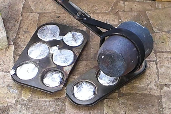

E' giunto il momento di passare alla fornace per tradurre i nostri modelli in qualcosa di più concreto il cast in alluminio. Come abbiamo detto nel realizzare questi pezzi si parte da lingotti di alluminio prodotti in una prima fusione preliminare che partendo dal materiale grezzo, pezzi di alluminio di origine varia, che nel nostro caso sono costituiti da scarti della lavorazione degli infizzi. Quessto preliminare passaggio era necessario per purificare l'alluminio liberandolo dalla gran parte delle scorie.

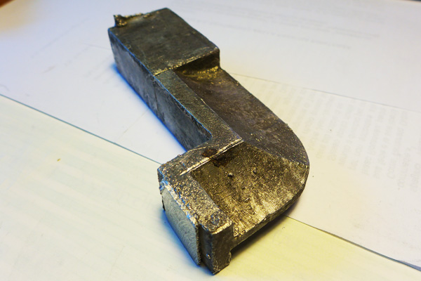

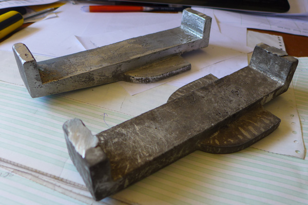

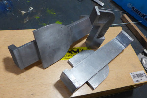

Dopo averli liberati dai condotti i cast si presentano così:
basi nasocast

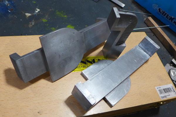

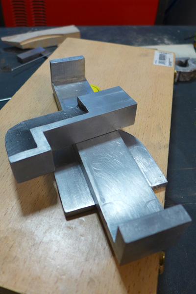

Ora i pezzi possono essere lavorati alla fresa per la rifinitura:
stopmak macchina

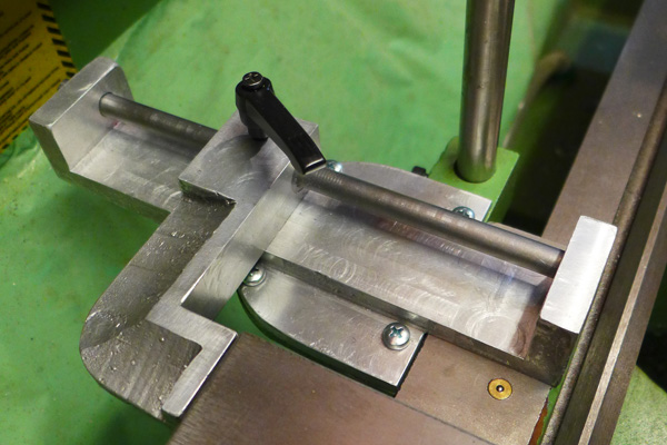

E questo è il pezzo montato sul tornio:
finito2
