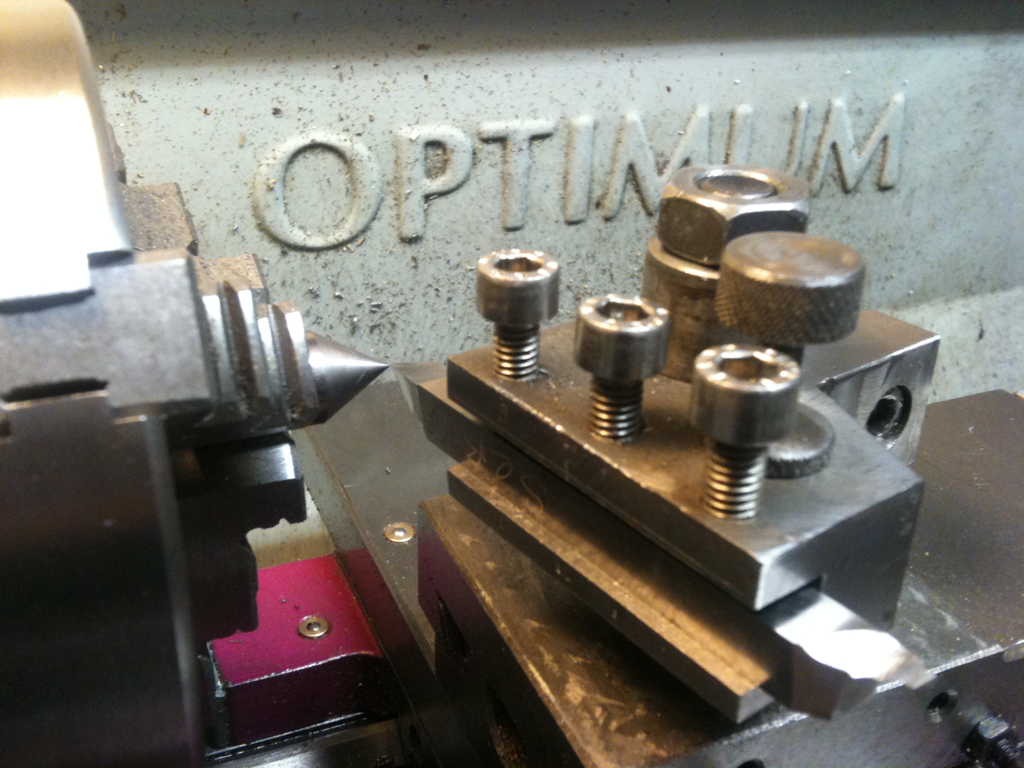

In questo articolo voglio mostrarvi invece la torretta che ho costruito per il mio tornio e che uso costantemente per le mie realizzazioni.
Con qualche ora di lavoro si può realizzare divertendosi ed imparando, come al solito, facendo le lavorazioni direttamente sul campo.

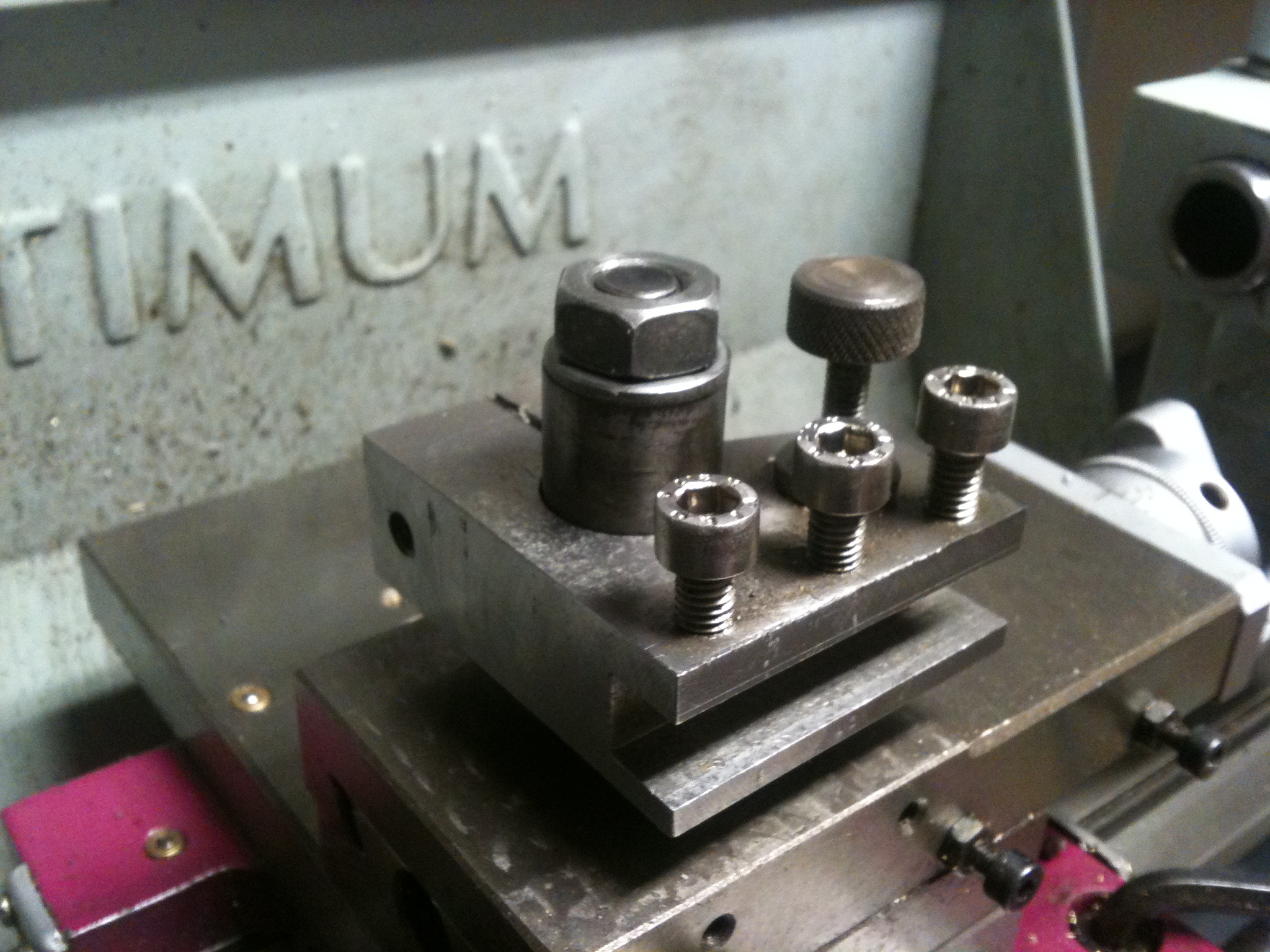

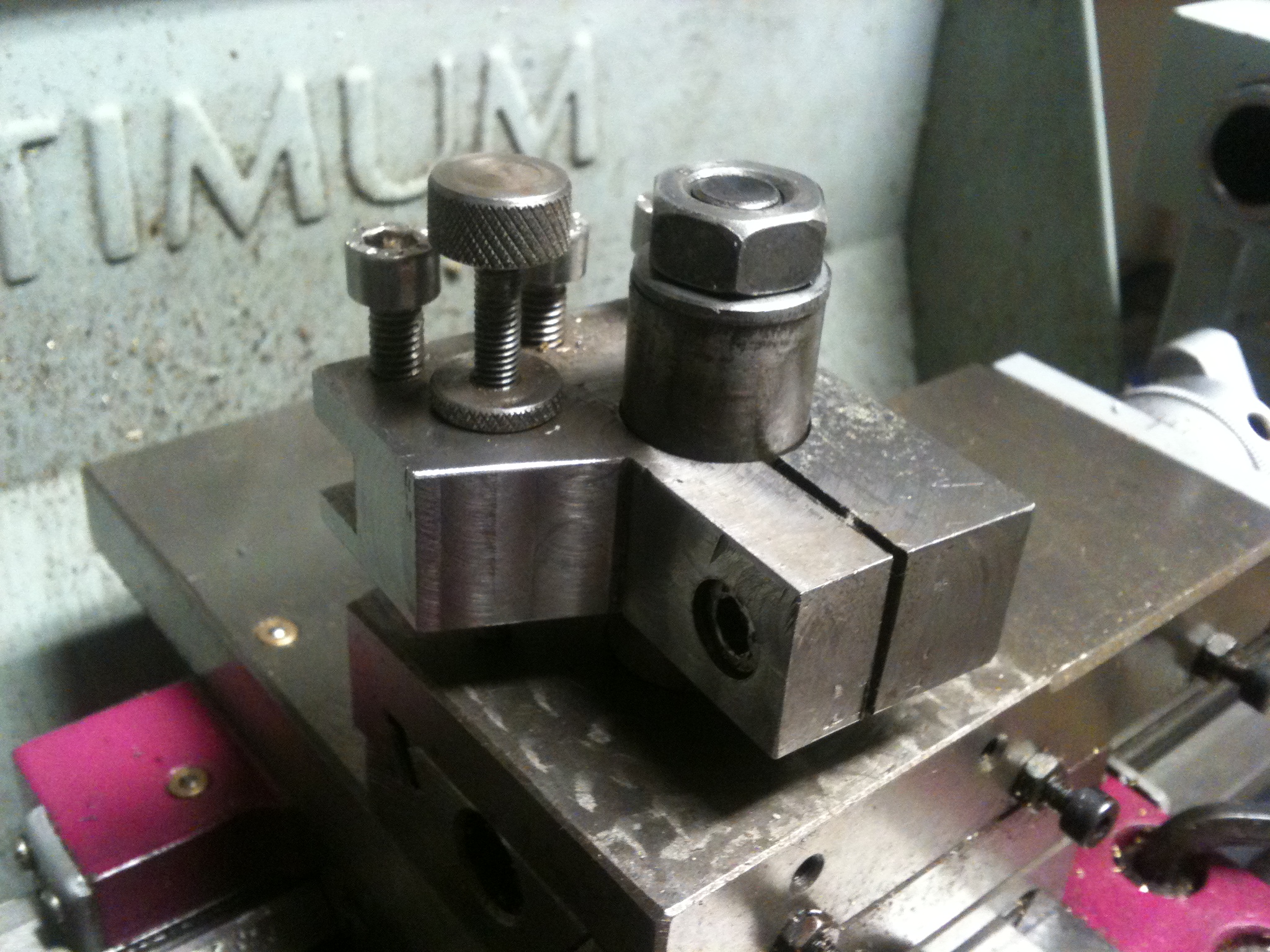

Come si può vedere, è realizzata con un blocchetto di acciaio; è fissabile al perno centrale della slitta portautensili, tramite la vite a brugola posta sul retro, è regolabile in altezza attraverso una vite di regolazione munita di ghiera di bloccaggio.
In pochi secondi si può cambiare utensile, regolare l'altezza e metterlo nella posizione che ci necessita per la lavorazione.
Dopo parecchio tempo di utilizzo, posso dire che è molto robusta e si presta tranquillamente anche per operazioni di troncatura, che sono sempre quelle più gravose per tutto l'insieme. Naturalmente sempre osservando le corrette procedure di lavorazione, che potrete anche conoscere attraverso i videocorsi scaricabili da questo sito.
