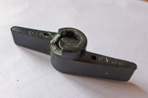

Ecco il primo piccolo esempio di casting con la tecnica della sabbia verde. Ho approfittato della rottura di una manopola in plastica della mia sega a nastro per replicarla in alluminio.

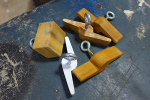

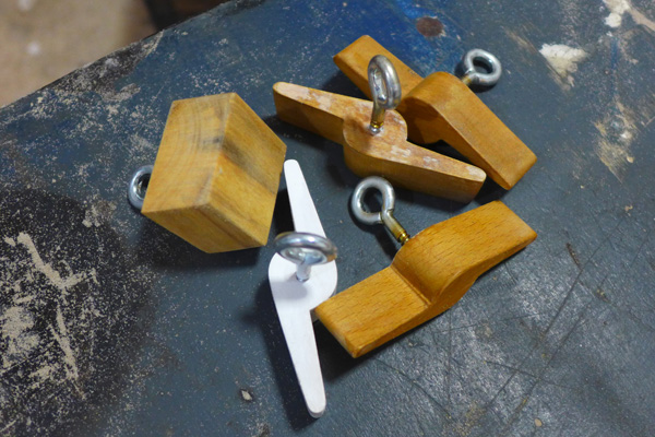

Ho realizzato i modelli in legno tagliandoli con la sega a nastro e dandogli uno sformo di 3° con la smerigliatrice a nastro inclinando semplicemente il piano di 3°. Ho realizzato anche un parallelepipedo che fungerà da camera di ingresso. I modelli per essere efficienti devono avere la superficie il più possibile liscia e non assorbente, altrimenti la sabbia potrebbe aderire al modello e durante la sua estrazione la forma si potrebbe parzialmente rovinare. A tale scopo ho provato due tecniche:
- una levigatura, una mano di gommalacca, dopo asciugatura si ha un inalzamento del pelo del legno, si riscartavetra e si rida un'altra mano di gommalacca. Procedimento ripetuto tre volte
- una mano di vernice di fondo (tipo cementite) dopo asciugatura segue levigatura ed una spruzzata di vernice acrilica spray
I modelli color legno sono trattati con gommalacca, quello bianco con acrilico. Anche se la vernice di fondo non si è rivelata molto adatta, in realtà non era cementite, forse sarebbe stato più idoneo usare dello stucco per legno. Il vantaggio della stuccatura è quella di spianare ulteriormente la superficie regolarizzandola, cosa che la gommalacca non permette di fare. Comunque il risultato è stato analogo.

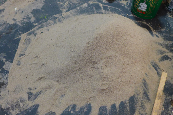

Per questa prova è stata usata sabbia a base d'olio del tipo K-Bond con una modifica nella proporzione da me apportata, per rafforzare la tenacità. Rispetto alla formula originale questa nuova proporzione ha dato risultati migliori

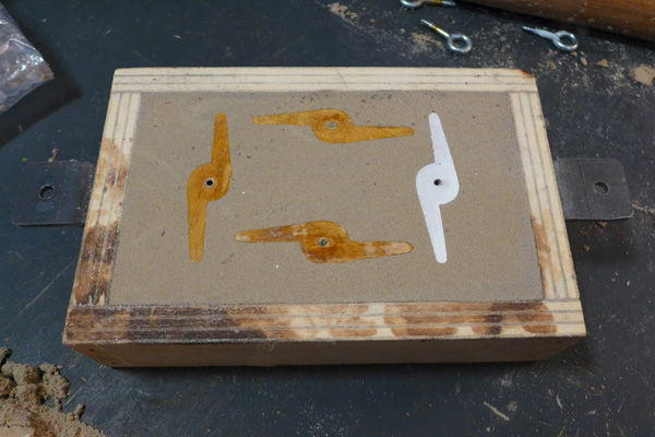

Si è scelta la disposizione sottostante in quanto lascia il cast più integro dopo il taglio del metallo superfluo. Quattro manopole messe in quadro con camera d'ingresso centrale

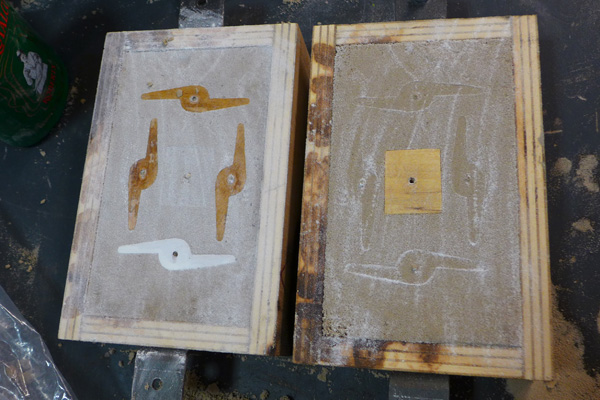

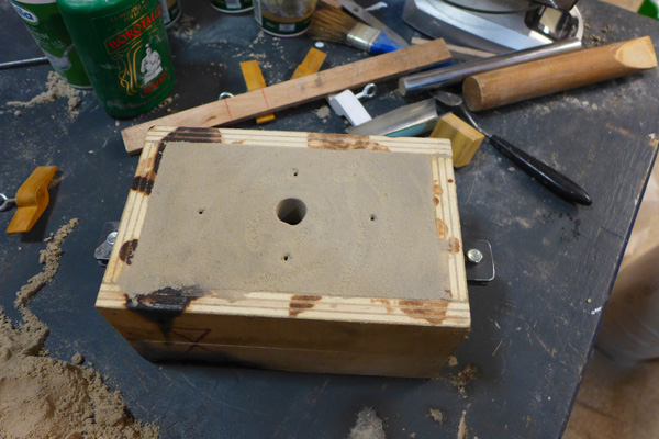

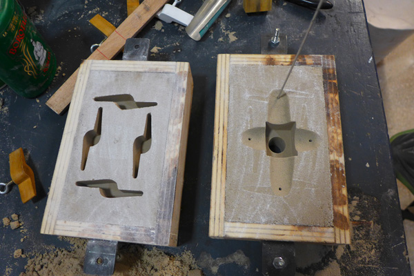

Le due mezze staffe, notare l'uso del borotalco per evitare che la sabbia delle due metà s'incolli. Il borotalco funge da distaccante
Come si presentano le due mezzestaffe dopo l'estrazione dei modelli. Osservare i quattro fori eseguiti in corrispondenza delle manopole per favorire l'evacuazione dei gas
Le due staffe ricomposte. Attenzione riposizionare le due meta esattamente nella posizione originale

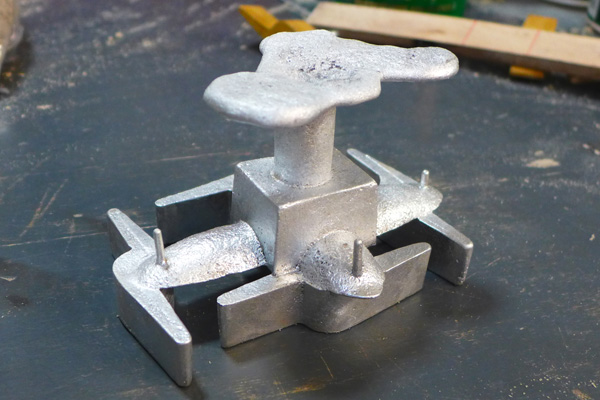

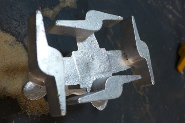

Ed ecco il cast. Devo dire che malgrado due errori commessi è venuto perfettamente con un'ottima finitura
I due errori commessi sono:
- non ho riposizionato le due mezze staffe nella posizione originale. in questo caso la conseguenza è stata limitata essendo i modelli composti da un solo pezzo, se fossero stati composti da due mezzi modelli sarebbe stato un disastro
- ho aperto e chiuso più volte le due meze staffe e non ho soffiato prima di richiuderle questo inevitabilmente a fatto cadere dei granelli di sabbia nelle cavità che non ho rimosso e di conseguenza anno lasciato la loro impronta
